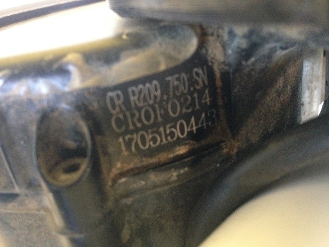

Ciao a tutti,
un amico dopo aver provato il mio transformer (su base BBS01) vorrebbe trasformare il suo BBS02 dovendo anche farsi la batteria nuova e potendo, quindi, sceglierne il voltaggio.
Ha scritto ad un paio di venditori su aliexpress (tra cui Eunorau) ma gli hanno risposto che non va bene, che non funziona e che le centraline non sono compatibili... possibile? ok che i BBS02 sono usciti in più versioni ma sembrerebbe un lavoro impossibile quando, se non sbaglio proprio Eunorau, un tempo spediva già (su richiesta) i motori 48v/25A con la centralina da 36v/25A.
Vi risulta che ci siano tutte queste differenze e impossibilità di trasformazione con i BBS02?
Di seguito, se può aiutare, posto la foto dei dati riportati sull'attuale centralina del mio amico.
112,63 KB
Se qualcuno avesse un idea di dove trovare la centralina compatibile sarebbe decisamente gradito!

ma cerchi la versione B o quella vecchia?

Direi la vecchia ... ha solo tre cavi in uscita.
Inserito il - 05/07/2018 : 12:47:42  Mostra Profilo  Visita l'Homepage di blindo7 Invia a blindo7 un Messaggio Privato  Rispondi Quotando
ok c'è solo da bmsbattery
https://bmsbattery.com/ebike-kit/687-inner-controller-for-bbs01-02-central-motor-ebike-kit.html
gli altri cinesi pare abbiano finito la vecchia 36V 25A,
quella B c'è con luci/gear e senza,è un optional,
la riconosci dal modello vecchio perchè non finisce più a punta,
probabilmente funzionano tutte con tutto,ma non si accoppiano e perdi l'impermeabilità

Secondo me si tratta della versione B del motore, perchè la stampigliatura si trova sulla parte superiore della centralina (ma in caso di dubbio basta vedere che sigla è stapigliata sul motore nella parte bassa!)
Se è così, la trasformazione è assolutamente possibile, perchè io ho un Transformer modello B

Allora ragazzi,
È un "bbs02b 48v 750w" come già detto a tre fili (no gear e no luci).
A questo punto la domanda è esistono più versioni di bbs02b o
Basta che ne prenda una qualunque per bbs02b e possiamo andare tranquilli?
Grazie mille

Abbiamo verificato che è un bbs02b.
Esistono molte versioni di centraline X questo motore o va bene una qualunque purché 02b?
