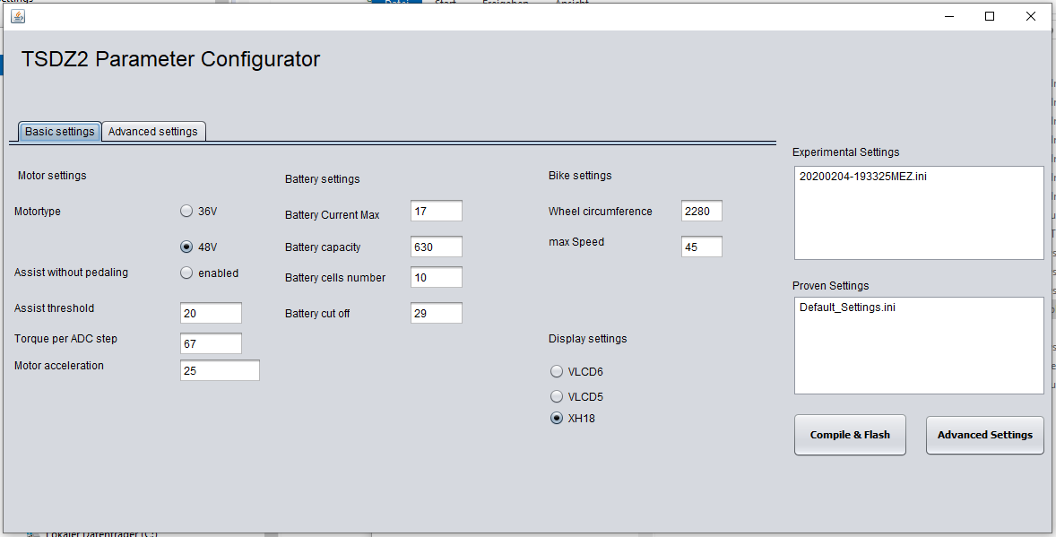

The first version of the GUI is working now!
See the repo:
https://github.com/stancecoke/TSDZ2-Smart-EBike
and the post at ES:
https://endless-sphere.com/forums/viewtopic.php?f=30&t=98281&p=1527557#p1527557
regards
stancecoke
37,01 KB

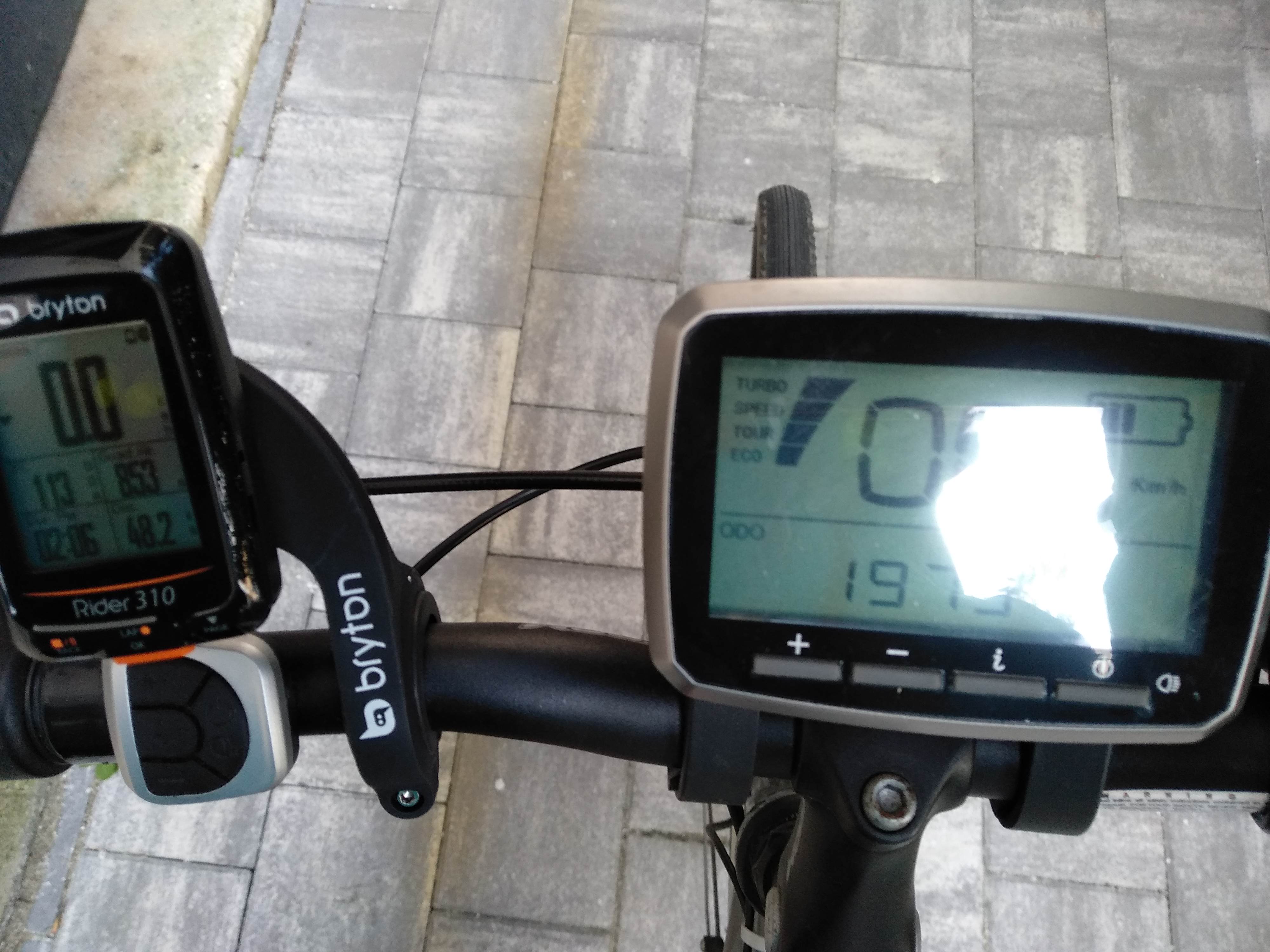

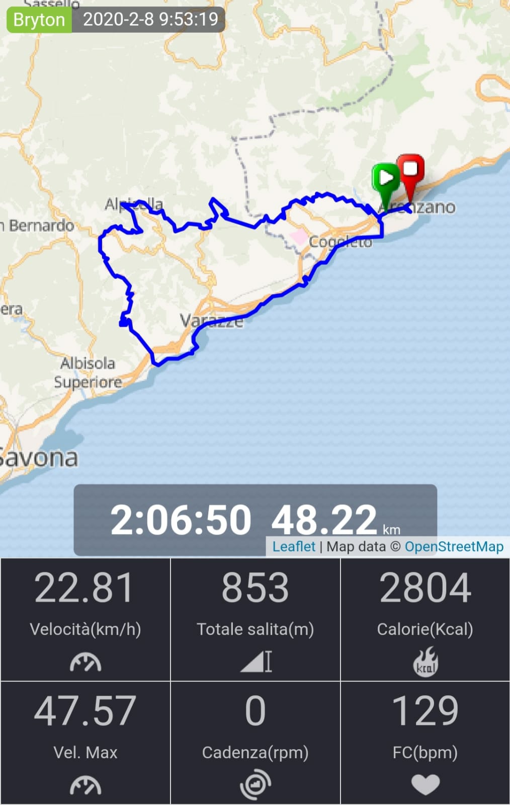

Oggi ho provato finalmente tutte e tre le modalità. Impostato il pedal torque a 75 e livelli 80,130,210,300. Giro di 48 km con 850 MT di dislivello con salite di tutto rispetto. Per quanto mi riguarda, preferisco Power ma anche emtb non mi dispiace. Batterie (10.4+7) a termine giro ancora tre tacche e 36V al tester.

Bella prova e ottima autonomia.

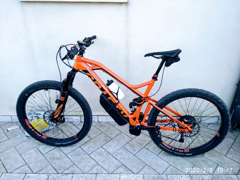

La nuova arrivata domani test con la 20 di mbrusa
159,53 KB

Finalmente provato la 0.20 mbrusa che dire va benissimo molto fluida ottimo anche il consumo di batteria 23km 1150mt di dislivello pendenza media 15% tutto sterrato abbastanza tecnico tornato a casa con 48% di batteria (batteria da 10ah)unica cosa che sarebbe da migliorare è l'overrun si nota solo quando si fanno salite tecniche che capita di rimanere inchiodati su qualche roccia. Chiedo a Mbrusa se ha il tempo e la voglia di darci un occhiata, ho visto che sull'altro forum famichiki dice di aver risolto.
Ancora grazie per l'ottimo lavoro fatto.

Domanda, devo ricompilare con la nuova variabile e riprogrammare oppure posso settare da display e poi andare su Livello 0 -> E04 per salvare il default?
Per quanto riguarda la batteria, io ho una 630 Wh ma tenderei a limitare la potenza a 450W in offroad mode per evitare surriscaldamenti, per il mio uso lo ritengo più che sufficiente.
Non ho capito se è corretto quindi impostarlo sulla tua versione al posto della "capacità".
Grazie.
Si puoi salvare anche da display
Per questo si può limitare anche la corrente, ma se preferisci puoi diminuire il valore della capacità batteria.
Bisogna poi rifare la calibrazione della capacità residua partendo da una percentuale iniziale maggiore del 100% in proporzione.
Mondraker Foxy TSDZ2 36V/250W-860C. Batteria 36V 20Ah Km 10400

mbrusa ha scritto:
.......per questo ho usato come valore quello della capacita, è un uso improprio ma come valore è coerente con un uso prudente della batteria............
Sei sicuro che una batteria di 290 Wh può erogare 630 W senza conseguenze negative?
630W/48 V = 13 A max.
630W/36 V = 17,5 A max.
Capisco, ma poiché è necessario il flashing in anticipo, non è utile indicare la capacità se cambia quando si cambia del batteria.
Se guardo il kt-lcd3 v.020 wiki:
github.com/OpenSource-EBike-firmware/TSDZ2_wiki/wiki/0.20.0-(DEVELOPMENT)-%7C-KT-LCD3-%7C-TSDZ2-%7C-Manual#Motor_Power_Field
Buba parla anche della massima potenza, come ha fatto marcoq con v0.19C. Ecco perché mi confonde chiedere una spiegazione per la descrizione del parametro.
Modificato da - elinx. in data 09/02/2020 23:14:20
