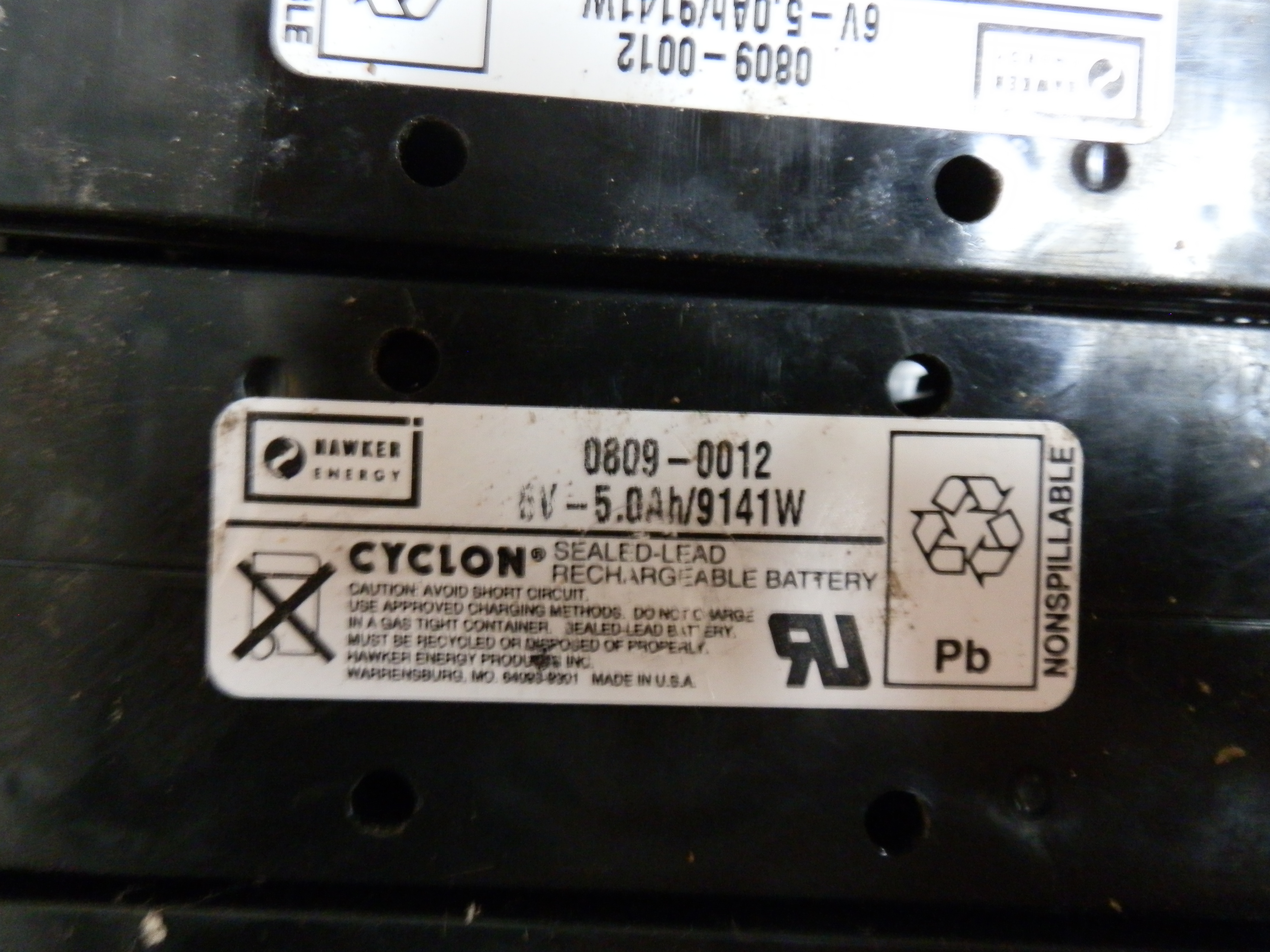

Ciao a tutti di questo forum mi presento sono HappyFire una ragazzo di 30 anni e mi presento mostrandovi la mia prima bicicletta elettrica, che ho risistemato dato che la buttavano via, causa la batteria morta!...partima dall'inizio il vecchio proprietario mi disse che la comprò quando ancora c'erano le lire e la pago 1.000.000 di lire, sicuramente mi sembra una bicicletta molto bella e futuristica se era di quei tempi, ma non lo so!,
2923,13 KB
3134,65 KB
3116,91 KB
ora io non me né intendo di elettronica, ma ho sostituito 6 di queste batterie al piombo con una al litio da 36v 20 ah,

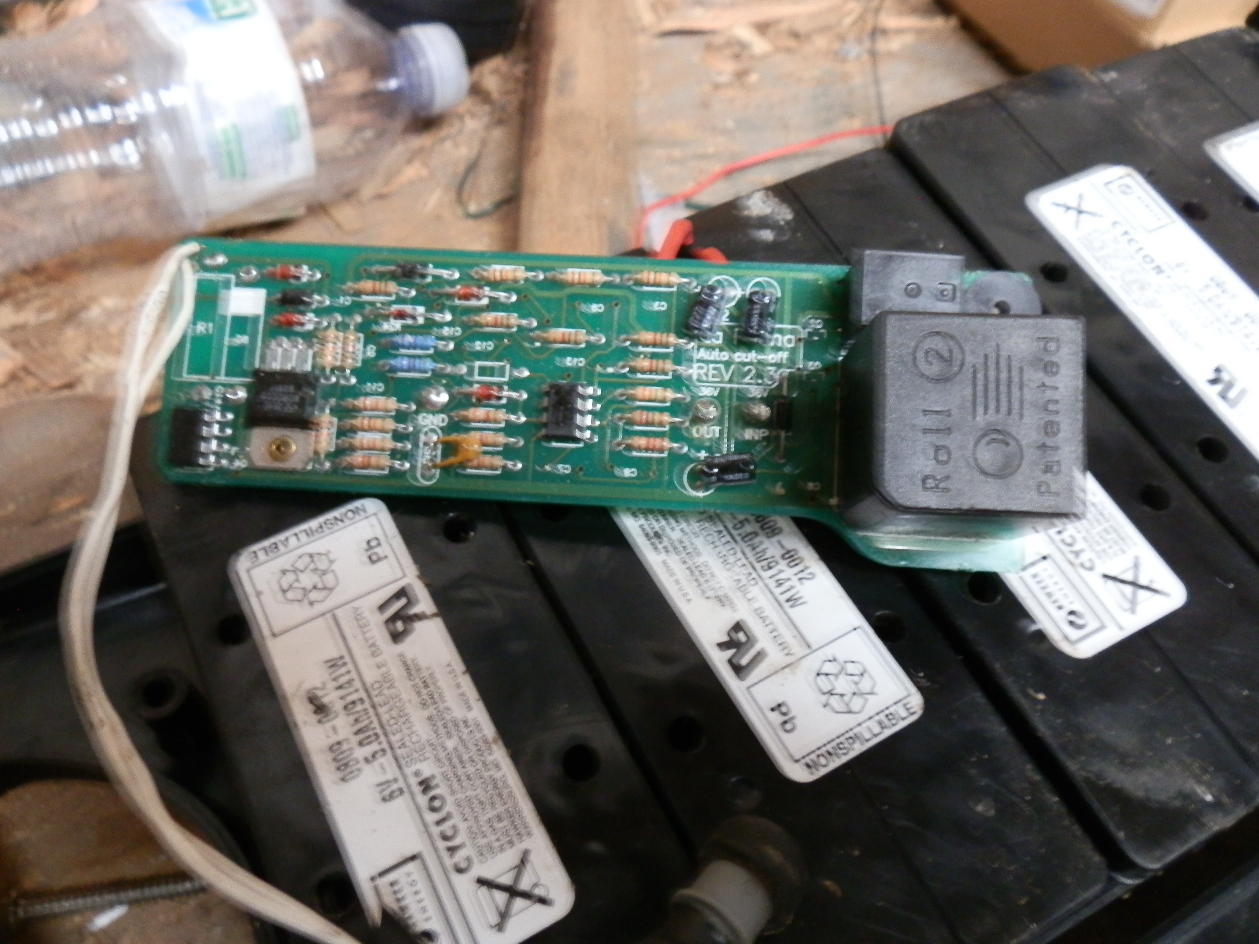

ora ho fatto bene? mi sembra che la bici abbia un sistema di autoricarica con la dinamo che è montata su e poi ha questa centralina tutta dedicata sua penso io, infatte nel pacco batteria vi era anche questa scheda qui
3115,15 KB
io questa ultima scheda l'ho tolta con le litio perchè i cavi di alimentazione e i cavi di autoricarica erano collegati insieme, il che faceva riscaldare la schedina nella parte del segnale acustico, ho fatto bene anch qui?

Lascia perdere l'autoricarica, la dinamo di cui parli, che nelle foto non vedo, non è che serve solo per le luci?
Cerca solo di fissare meglio la batteria (ed il nuovo pacco dentro il contenitore) per evitare i falsi contatti e pedala felice. Con quella batteria litio da 20 Ah avrai un autonomia 10 volte maggiore che con le piombo originali

avevo la mamma piaggio albatros con batterie ni-cd esaurite e sostituite con tre piombo,montava un hub anteriore gearless sensorless ABB-TECNOMASIO,
il circuitino interno con cicalino aveva un pulsante per abilitare la batteria,e se non c'era assorbimento dopo dieci minuti spegneva tutto,
puoi eliminarlo tranquillamente e tenere la batteria al litio che è infinitamente superiore di piombo e ni-cd,
se non riesci a mettere la nuova batteria nel case originale o comunque a tenerla ferma,salda uno spinotto sulla basetta e uno sulla batteria così eviti spegnimenti e non sfiammi i contatti,

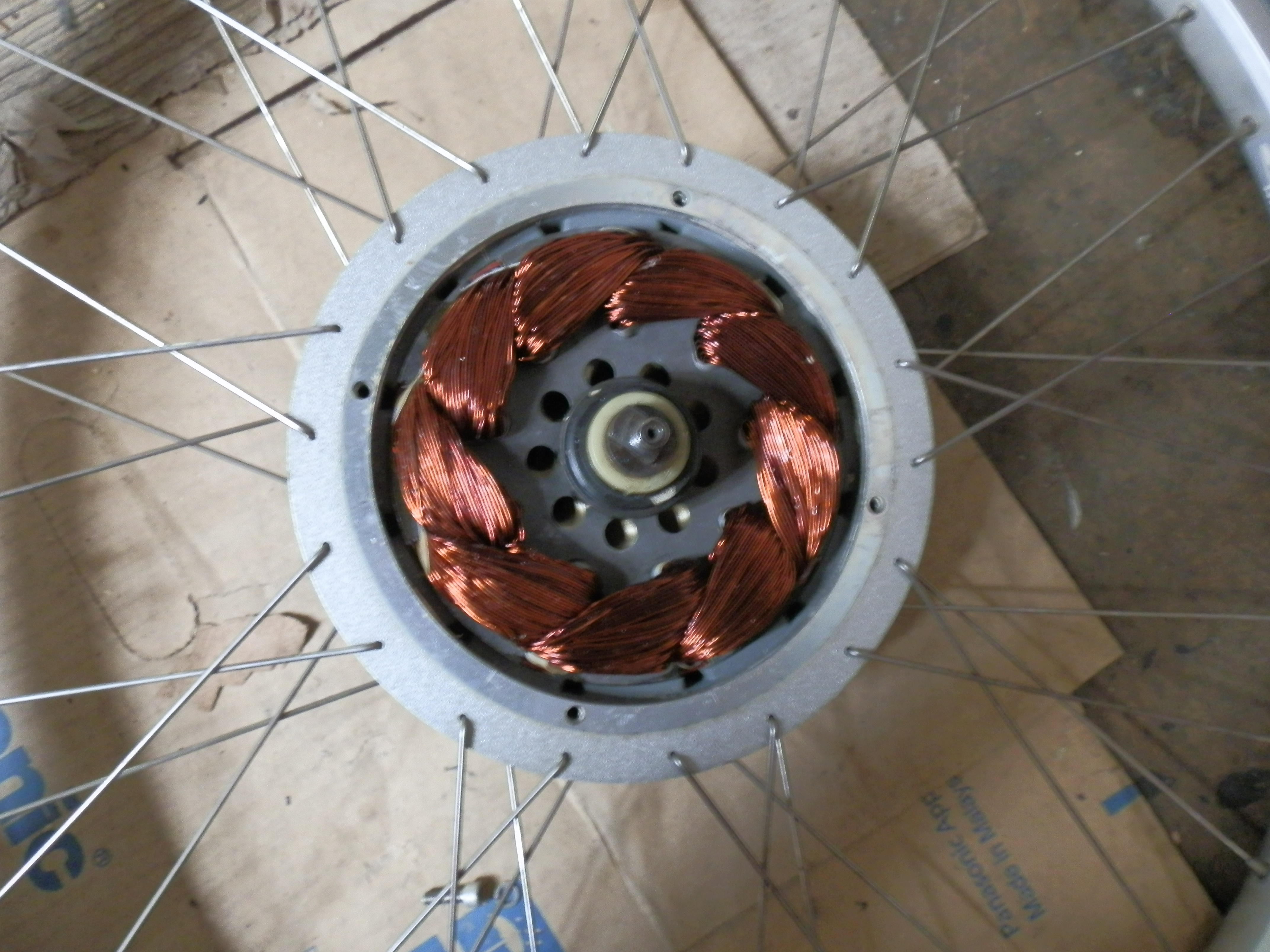

Cwerto che quell'hub è proprio strano, ha un sacco di rame e pochi poli, solo 9, mai visto niente del genere. Di solito i gearless hanno tantissimi poli.
Comunque se funziona goditela!

cmq si grazie per averlo notato Andrea, ho postato la foto del motore aperto proprio per farlo vedere, perché girando qui e vedendo gli altri motori mi sono accorto che gli avvolgimenti erano diversi...se qualcuno sa spiegare perchè sono cosi!?

Quei motori sono completamente diversi da quelli attuali, furono progettati appositamente e (attenzione) non sono compatibili con nessuna centralina attuale, hanno addirittura quattro cavi di alimentazione!!!

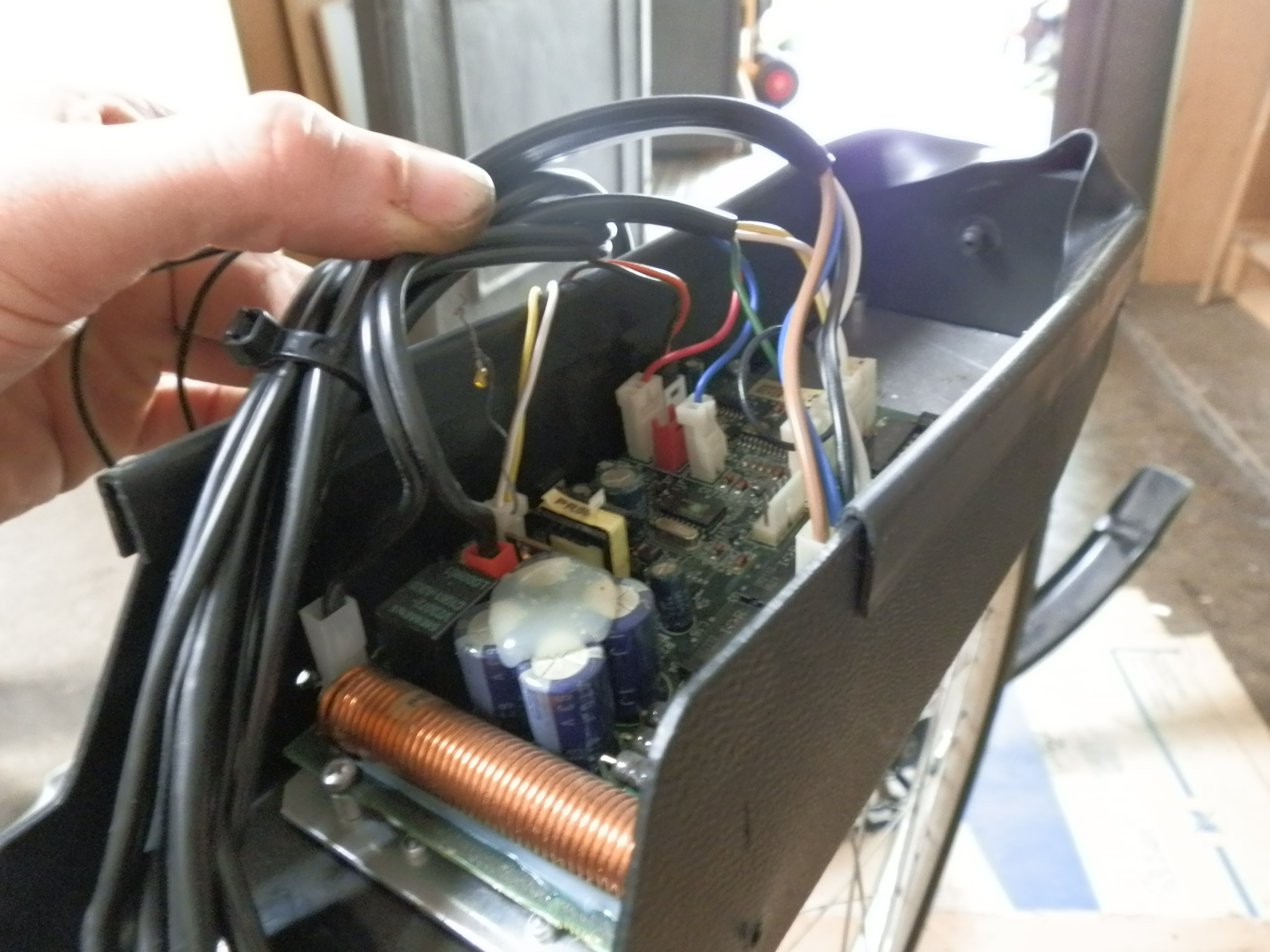

cmq qualcuna ha la voglia e le conoscenze e il tempo di spiegarmi un po' come funziona stà centralina ad esempio quell'avvolgimento di rame che c'è a cosa serve? poi c'è degli agganci liberi per poter attaccare altri componenti, forse un display....non ho trovato su gli altri post riguardanti questa bici informazioni utili

Quanto alla centralina non posso essrti utile, come ho scritto sopra il gruppo motore-centralina è proprietario e diverso da tutti quelli che conosco: Oltretutto poi nessun azienda si è mai presa la briga di spiegare come funziona la centralina che equipaggia i propri mezzi, al limite di dice come si accende e come si settano i vari livelli di assistenza (se ci sono), altrimenti ciccia.
