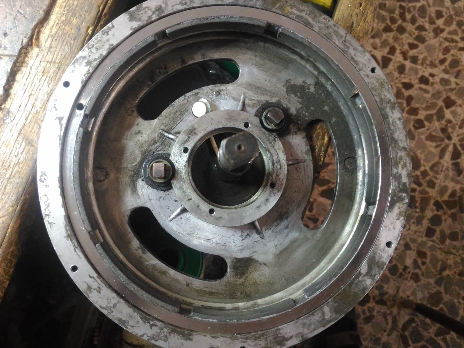

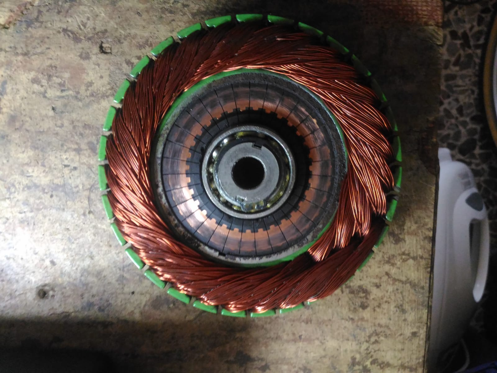

buongiorno,c'è qualcuno che potrebbe darmi una dritta per l'acquisto di un indotto e l'anello coi rispettivi magneti permanenti di un motore della bici marchiata La Prima di una ditta di Como che non credo sia aperta,grazie

Inserito il - 17/07/2018 : 10:31:56  Mostra Profilo Invia a Barba 49 un Messaggio Privato  Rispondi Quotando
Visto che l'indotto non è bruciato e che i magneti sono incollati al loro posto per quale motivo vuoi sostituirli?
Oltretutto come già saprai sono introvabili, e anche se fossero reperibili costerebbero assai più della bici in oggetto, quindi pulisci il collettore di rame con carta abrasiva finissima (1000-2000) e spray WD40 e dopo passaci uno straccio pulito o soffiaci con l'aria compressa, poi controlla lo stato delle spazzole e per finire se i cuscinetti hanno problemi sostituiscili, sono sicuramente di facilissima reperibilità...

grazie Barba 49 vedo che siete abbastanza competente,ma spiego il mio problema:
Dopo non aver usato la bici per un pò mi ritrovo il motore inchiodato(bloccato),lo smonto,tolgo i magneti in quanto staccati dall'anello di acciaio e dopo averli puliti li incollo di nuovo con colla per ferro,ma non va ancora.Vorrei sapere se i magneti sono tutti uguali,oppure hanno cariche elettriche diverse.Avrò forse sbagliato io,li avrò invertiti di posto o incollati non al loro posto giusto?Tenete presente che erano ricoperti di cromo che poi si è polverizzato col tempo.Comunque seguirò il vostro consiglio,pulirò subito il collettore e proverò,grazie ancora.

Credo proprio che i magneti siano tutti uguali, sono curvi e non puoi sbagliare polarità. Per curiosità che adesivo hai usato?
Inserito il - 18/07/2018 : 14:10:04  Mostra Profilo Invia a Barba 49 un Messaggio Privato  Rispondi Quotando
I magneti ovviamente hanno un polo sud e un polo nord, quindi è probabile che tu li abbia semplicemente montati "a caso"... La cromatura non serve a niente, è solo un protettivo e la sua mancanza non danneggia minimamente la resa del motore...

buonasera,avendo due motori uguali di cui l'indotto di uno è in corto(credo il collettore)ho messo i magneti in alternanza,cioè uno che si attrae,dopo un'altro che si respinge e cosi' via.non li ho incollati all'anello di acciaio perchè non so se la posizione è giusta.Il motore cosi' gira ma piano e riscalda un pò troppo.Ho messo per prova batterie di 4.5ah ma non mi va più di un minuto.Domani provo con batterie da 17ah e vi farò sapere.Mi interesse sapere se la posizione dei magneti è giusta opp.devo cambiarla
Inserito il - 20/07/2018 : 08:45:57  Mostra Profilo Invia a Barba 49 un Messaggio Privato  Rispondi Quotando
Come facciamo a conoscere la disposizione originale dei tuoi magneti? Oltretutto il tuo è un motore fuori produzione da anni che quasi nessuno di noi ha mai aperto...
Bisognerebbe averne in mano uno "intatto" e poi controllare con una calamita le polarità dei magneti ricopiandone poi la disposizione sul tuo.
Dai disegni dei motori brushless si nota che i magneti sono montati in modo che il polo che è rivolto verso lo statore cambi ogni volta, quindi sono montati con polarità alternata uno dopo l'altro.
Ma poi scusami, come fanno a rimanere in posizione PERFETTA i magneti se non li hai incollati? Mi sembra ovvio che i due adiacenti che si attraggono si attaccano immediatamente tra loro, e il motore non funziona assolutamente senza le spaziature originali.

buongiorno,del prezioso consiglio,da come ho capito li ho posizionati bene,ora prima di incollare questi cercherò di scollare gli alti magari con una pressa.
