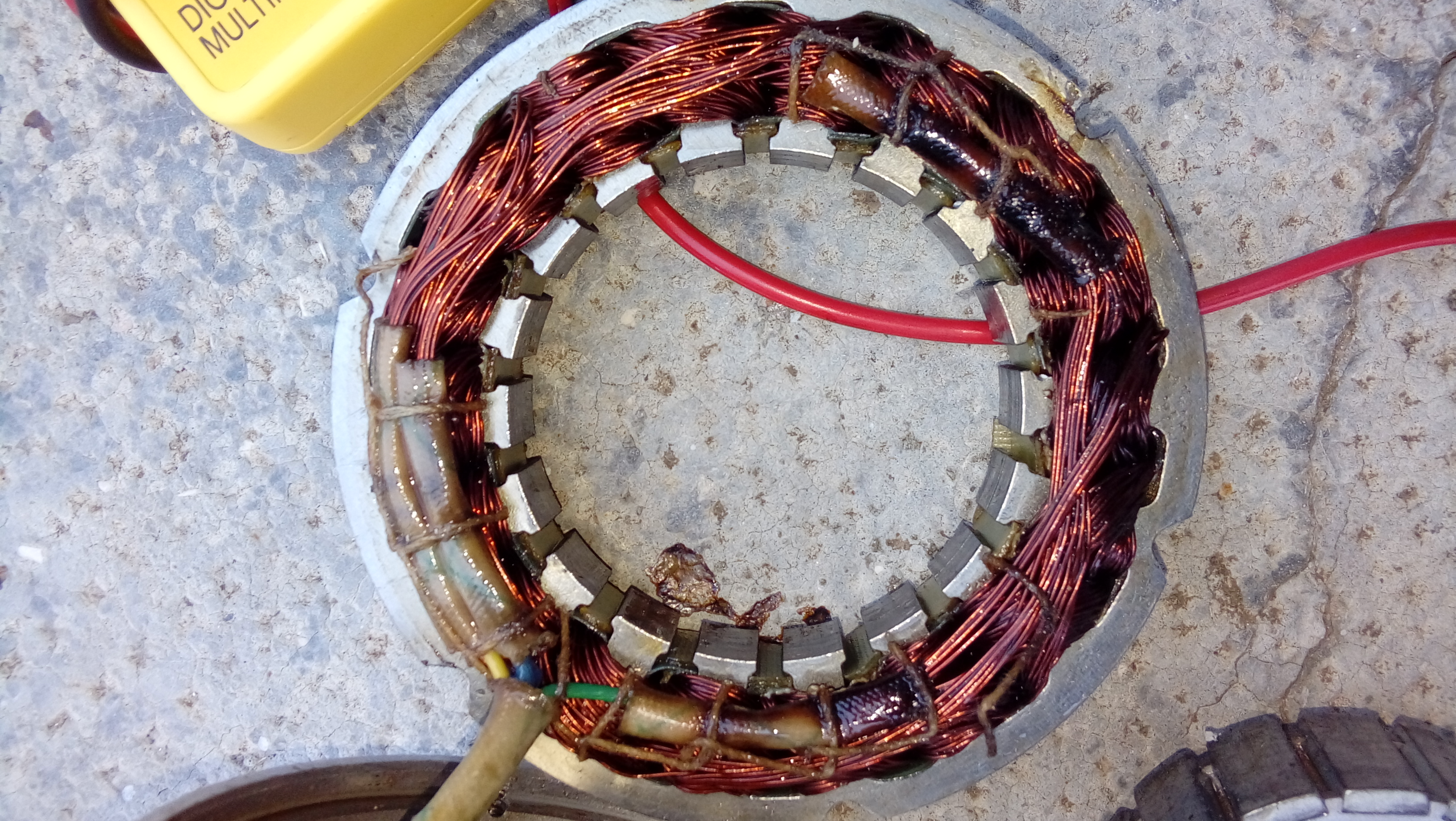

Inserito il - 28/07/2018 : 08:40:25  Mostra Profilo  Rispondi Quotando
Mi sarei però aspettato un cedimento meccanico (che non c'era) invece di un cedimento degli avvolgimenti. Comunque per aver raggiunto una temperatura esterna di 96 gradi mi aspettavo tutto bruciato, invece sembrano del solito colore, tranne il fatto che tutte le fasi sono in corto Probabilmente per un uso su citybike da grosse soddisfazioni, portarlo in fondo a un fosso, fuori dalla strada come ho fatto io è stato fatale....
Sicuro di averlo controllato bene? Se fosse stato in corto o grippato non ti avrebbe riportato a casa..
Gli avvolgimenti sembrano belli; il tester non è il miglior modo per controllare l'impedenza degli avvolgimenti! Fiuta piuttosto se senti il classico odore di motore bruciato.
Secondo me 95 gradi sono tanti, ma non abbastanza per danneggiare gli avvolgimenti, forse si è solo dilatato qualche componente (cuscinetto?). Ho visto motori in corrente alternata girare tranquillamente a quelle temperature..

Be se misuri una fase e la carcassa del motore deve assolutamente essere isolato, qui tutte e tre le fasi sono in corto con la carcassa. Ho il vattmetro collegato e mi accorgo perché l'assorbimento diventa anomalo. In questo caso era 250w a ruota alzata. Mi ha riportato a casa ma era ora di buttare la pasta..
36516 Messaggi
Inserito il - 28/07/2018 : 09:22:14  Mostra Profilo Invia a Barba 49 un Messaggio Privato  Rispondi Quotando
Quoto, l'isolamento rispetto a massa deve essere perfetto!!!

Mah ho rimontato il bpm non con la centralina di alcedo ma con una di pswpover. Il motore sotto sforzo vibra e ronza.. Così tanto che la vibrazione la senti dal sellino. Massaggio gratis? può essere che è così cattiva la gestione delle fasi? Eppure è una centralina nata sensorless...

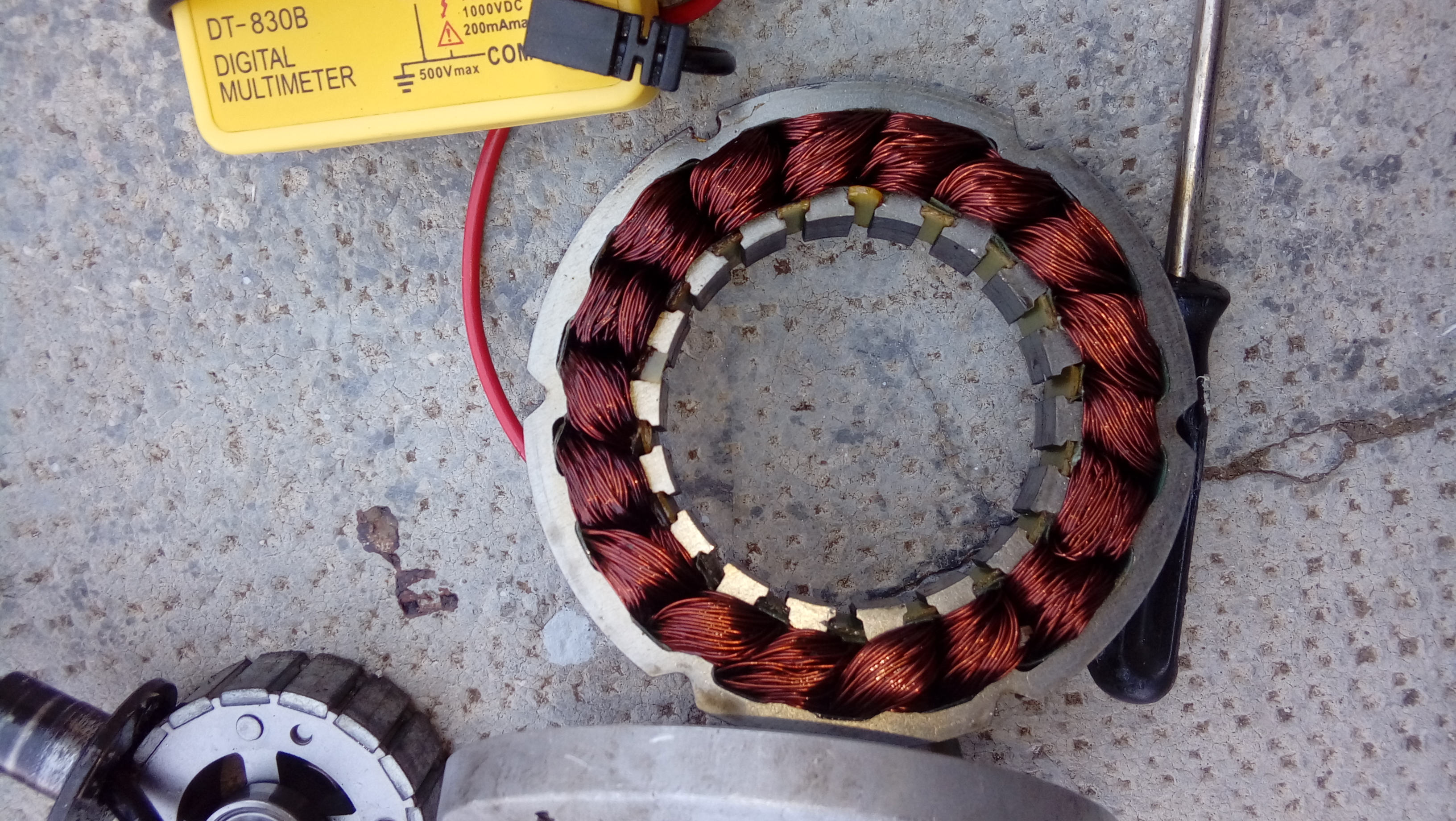

Inserito il - 28/07/2018 : 13:11:04  Mostra Profilo Invia a andrea 104KG un Messaggio Privato  Rispondi Quotando
Guardate che belli gli avvolgimenti. . non riesco a capire perché sono tutti in corto con le lamelle in ferro

@Andrea: Come ben sai (ne hai riavvolto uno) gli avvolgimenti del motore sono collegati insieme "a stella", quindi basta che in un punto qualunque ci sia un contatto tra rame e acciaio per mettere a massa tutto lo statore, non c'è bisogno che tutte le bobine vadano a massa!!!

Non è che il "centro stella" sia collegato a massa di costruzione? Dopotutto è un punto a zero potenziale e a volte si usa così.. A questo punto controllando le tre fasi verso massa con il Tester troverai sempre impedenza vicinissima allo zero e non rilevabile. (la resistenza di un avvolgimento col filo cosi grosso è irrilevante)
Dovresti trovare dove si uniscono i tre avvolgimenti e separarli tra loro e da massa; a questo punto puoi controllare l'isolamento.
Cmq insisto che un motore con gli avvolgimenti in corto fa una puzza tremenda e inconfondibile..

claude55, la punta della stella non è a massa, è quel tubicino bruciacchiato in alto a dx nella prima immagine degli avvolgimenti. sotto ci sono le tre fasi, gialla, verde e blù. Li dentro vanno tutti fili delle fasi e si uniscono insieme. L'unica cosa che si potrebbe fare è staccare le tre fasi, vedere se una sola è in corto e riavvolgere solo quella.
Però riavvolgere questo motore non è uno scherzo, è bello pieno e non ci sono spazi vuoti, molto difficile far entrare a mano i fili nelle cave e comprimerli. Inoltre non è come il bpm che ha i tagli esterni, questo li ha interni cosa che rende il lavoro difficilissimo...
