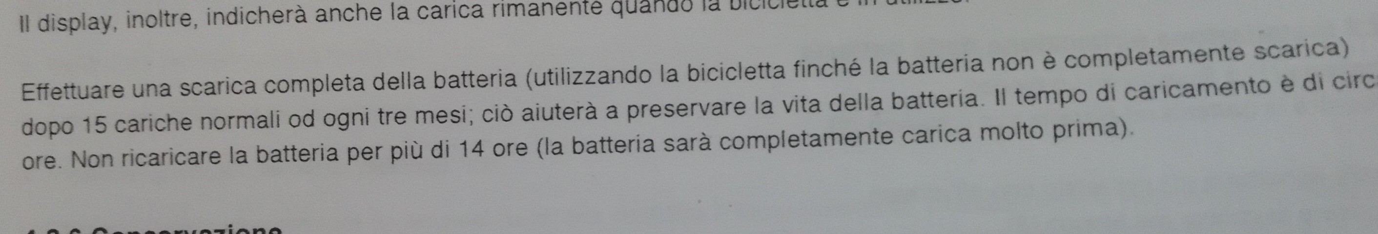

Inserito il - 23/07/2018 : 14:02:20  Mostra Profilo Invia a Sergiom1961 un Messaggio Privato  Rispondi Quotando
Sulla ncm milano dicono di scaricarla a zero ogni 3 mesi. Sono passati, che faccio, scarico?
Inserito il - 23/07/2018 : 14:30:23  Mostra Profilo Invia a Barba 49 un Messaggio Privato  Rispondi Quotando
Domanda al venditore il perchè di questa procedura, se ti risponde che serve a tarare il display allora fallo, altrimenti ti sta dicendo una cazzata...

Inserito il - 23/07/2018 : 14:57:14  Mostra Profilo Invia a Sergiom1961 un Messaggio Privato  Rispondi Quotando
È scritto sul manuale. Perché dovrebbero scrivere cazzate?

Inserito il - 23/07/2018 : 15:03:01  Mostra Profilo Invia a Sergiom1961 un Messaggio Privato  Rispondi Quotando
239,17 KB
Inserito il - 23/07/2018 : 15:41:33  Mostra Profilo Invia a Barba 49 un Messaggio Privato  Rispondi Quotando
Cavolata disumana, questo era vero per le batteria al NiCd o NiMh, le LiIon non vanno mai scaricate del tutto: Pensa che sulle auto elettriche si ha lo spegnimento automatico quando si arriva all'80% della carica, e solo utilizzando un apposito comendo si può (una tantuma) scaricare completamente la batteria pur di non rimanere fermi per strada, ma è comunque una manovra di emergenza...
