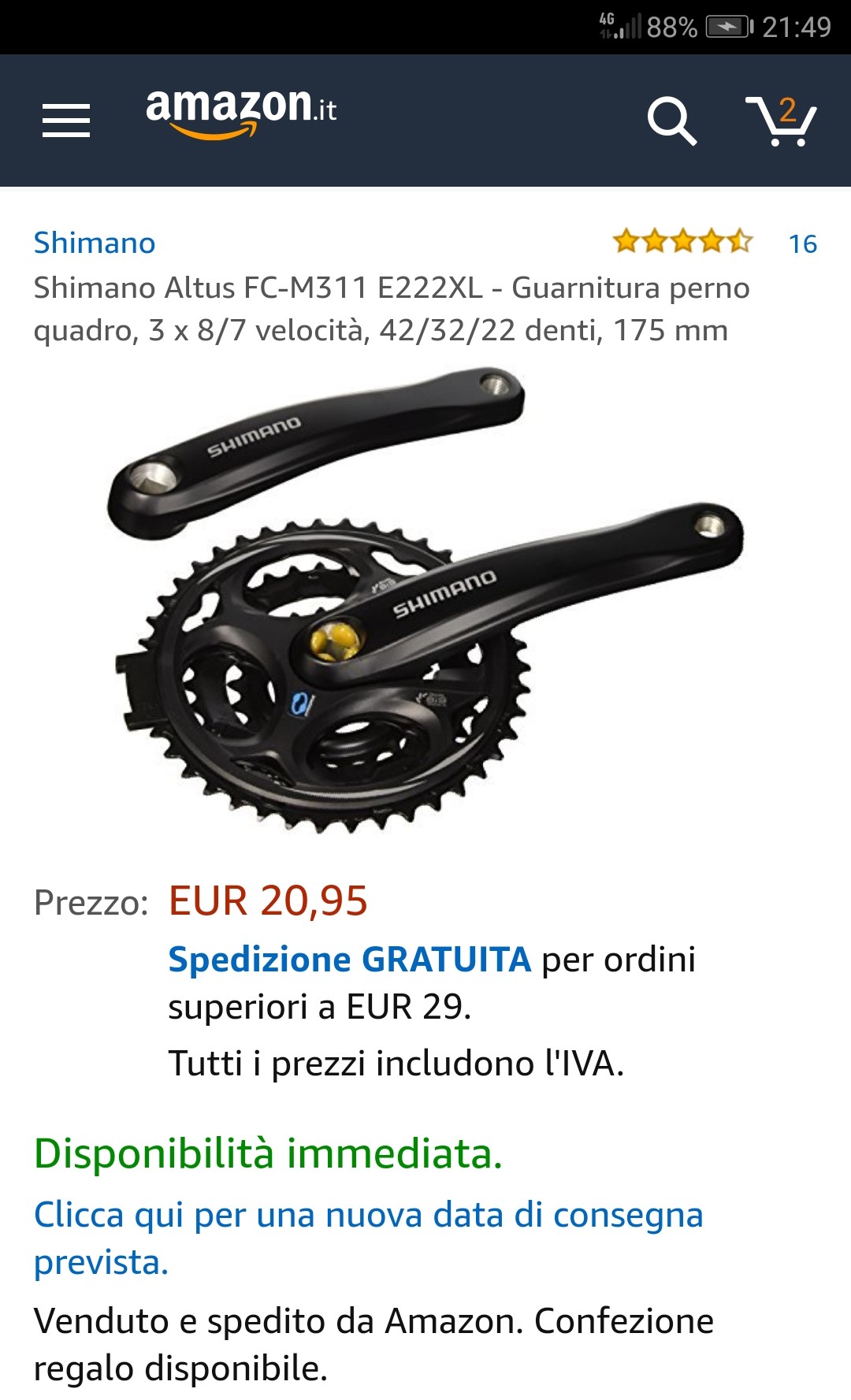

Che ne pensate di questa? Ha 3 corone con la più piccola da 22t
All'occorrenza si potrebbe spostare a mano...
Dicono a perno quadro ma come faccio per verificare?

Inserito il - 22/07/2018 : 22:58:20  Mostra Profilo Invia a Sergiom1961 un Messaggio Privato  Rispondi Quotando
175 sarebbe la lunghezza della pedivelle? Quindi se quelle di serie sono 170 significa una leva leggermente superiore?
Dovrei accorciare la catena, di quante maglie? Non si può agire sulle registrazioni del deragliatore?

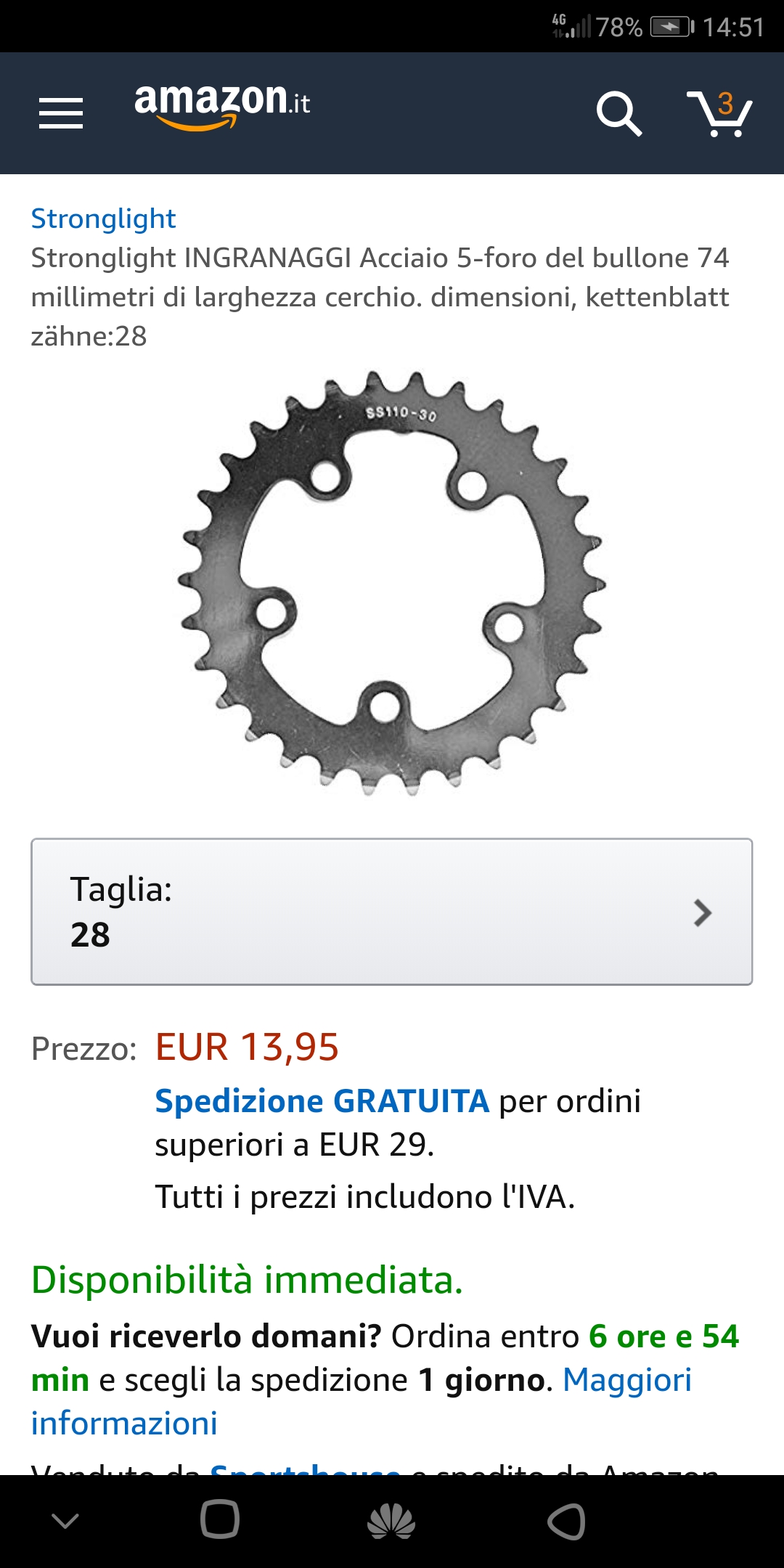

Comunque, Leoncycle mi ha scritto che non c'è bisogno di sostituire la guarnitura in quanto la corona non è rivettata ma si toglie con una semplice chiave a brugola.
Ha 5 fori. Sono misure standard?
In tal caso posso scegliere da 22 denti a salire. Avevo pensato a una 28 in modo da avere un rapporto di 1:1 ovvero 2 metri in prima marcia.
Ma devo accorciare la catena? Come si fa?

Inserito il - 23/07/2018 : 15:10:07  Mostra Profilo Invia a Steu851 un Messaggio Privato  Rispondi Quotando
Sergiom1961 ha scritto:
Ma avevo chiesto se le corone a 5 fori sono tutte uguali
escludendo quelle per guarniture costose per bici da corsa quello che può cambiare è il 'girobulloni' una corona da 28 denti ha una distanza tra i bulloni di fissaggio minore di una da 44 denti, quindi prima verifica quel'è il girobulloni della tua guarnitura e poi verifica quale possa essere la più piccola che ci sta
e, se devo accorciare la catena e come si fa.
Questo video è in inglese ma anche solo guardandolo senza audio si capisce molto bene, ti serve uno smagliacatena per accorciarla e meglio se usi anche la pinza per aprire e chiudere la falsamaglia.
Se la tua catena non ha la falsamaglia per richiuderla ti devi procurare una falsamaglia adeguata
