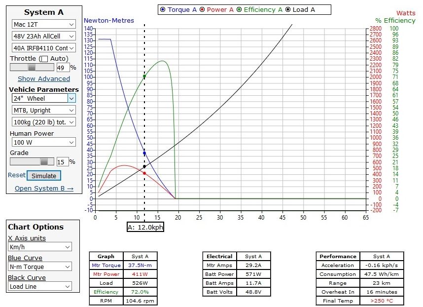

La coppia massima di QUALSIASI motore elettrico è ottenuta a 0 (zero) giri. Infatti, a differenza dei motori termici, gli rpm alla quale è sviluppata non vengono mai indicati. Dato che le differenze elettromeccaniche fra un motore elettrico e l'altro sono minime ( i motori elettrici di quel tipo, - a meno che non parliamo di pentafase o di raddoppio del numero dei poli e anche in quel caso non si tratta di differenze abissali) sono macchine molto semplici e che hanno alle spalle decenni di progettazione e studi. Quindi la differenza sta unicamente nel software di gestione. Appunto, di un insieme di istruzioni immaganizzate in un chip (o più chip) che obbediscono, e non sapremo mai come, al comando dei progettisti della casa costrutttrice.

C'è un problema, però, la coppia, per definizione, è (Potenza)/(Velocità di rotazione), se la coppia massima è a 0 rpm la suddetta formuletta ci porterebbe a concludere che tutti i motori elettrici hanno coppia infinita.
Ma allora quella dichiarata che cos'è? Forse viene calcolata con una formula più raffinata?

Inserito il - 30/07/2018 : 16:30:29  Mostra Profilo Invia a gizeta un Messaggio Privato  Rispondi Quotando
Bicifacile:
E' vero, e la tua osservazione non è priva di fondamento.
Ma le cose stanno proprio così. La coppia massima di un motore elettrico è una curva che "tende" all'asintoto (l'asse del grafico verticale dove sono indicati i valori di coppia). E vuol dire che è infinita a 0 (come dici tu). Aggiungo che richiederebbe quantita di corente (stiamo sempre parlando in termini matematici) infinita. Ti faccio rivedere un grafico dei precedenti (scusami se intravedi delle cifre sgradevoli...) e vedrai che la curva di coppia (blu) tende, appunto all'asintoto. Poi, strumentalemte, viene rilevata appena il motore gira effettivamente,(dopo il piccolo tratto orizzontale) ed iniziano ad evidenziarsi le differenze elettromeccaniche fra un motore ed un altro. Ma sono curve tutte estremamente simili tra loro, i motori elettrici brushless trifase si comportano tutti nello stesso modo.
Quello che intendevo dire è che le differenze elettromeccaniche nei motori centrali "a norma", a mio avviso, sono minime, mentre può "stravolgere" il comportamento della ebike la gestione software.
124,58 KB
Modificato da - gizeta in data 30/07/2018 16:32:38

Grazie gizeta. Ma allora questa famosa coppia vantata dai costruttori dove è misurata e che senso ha? Che le curve siano controllate dal sw concordo completamente.

Inserito il - 30/07/2018 : 18:47:58  Mostra Profilo Invia a gizeta un Messaggio Privato  Rispondi Quotando
Caro Bicifacile,
Io penso,e ribadisco che si tratta di un modestissimo parere personale, che i valori "elettrici" dichiarati dai costruttori siano pure schermaglie commerciali messe in atto (come fanno i costruttori automobilistici con i dati di consumo, emissioni ecc...) per accaparrarsi fette di clientela. Costringendo voi venditori a far passare al cliente dati prestazionali che probabilmente hanno il valore della fuffa. Non che le case vendano ottimi prodotti, intendiamoci. Ma le dichiarazioni sulla coppia (su questo possono misurarsi, la potenza 250 è e quella deve essere) sono da prendere con le molle.
