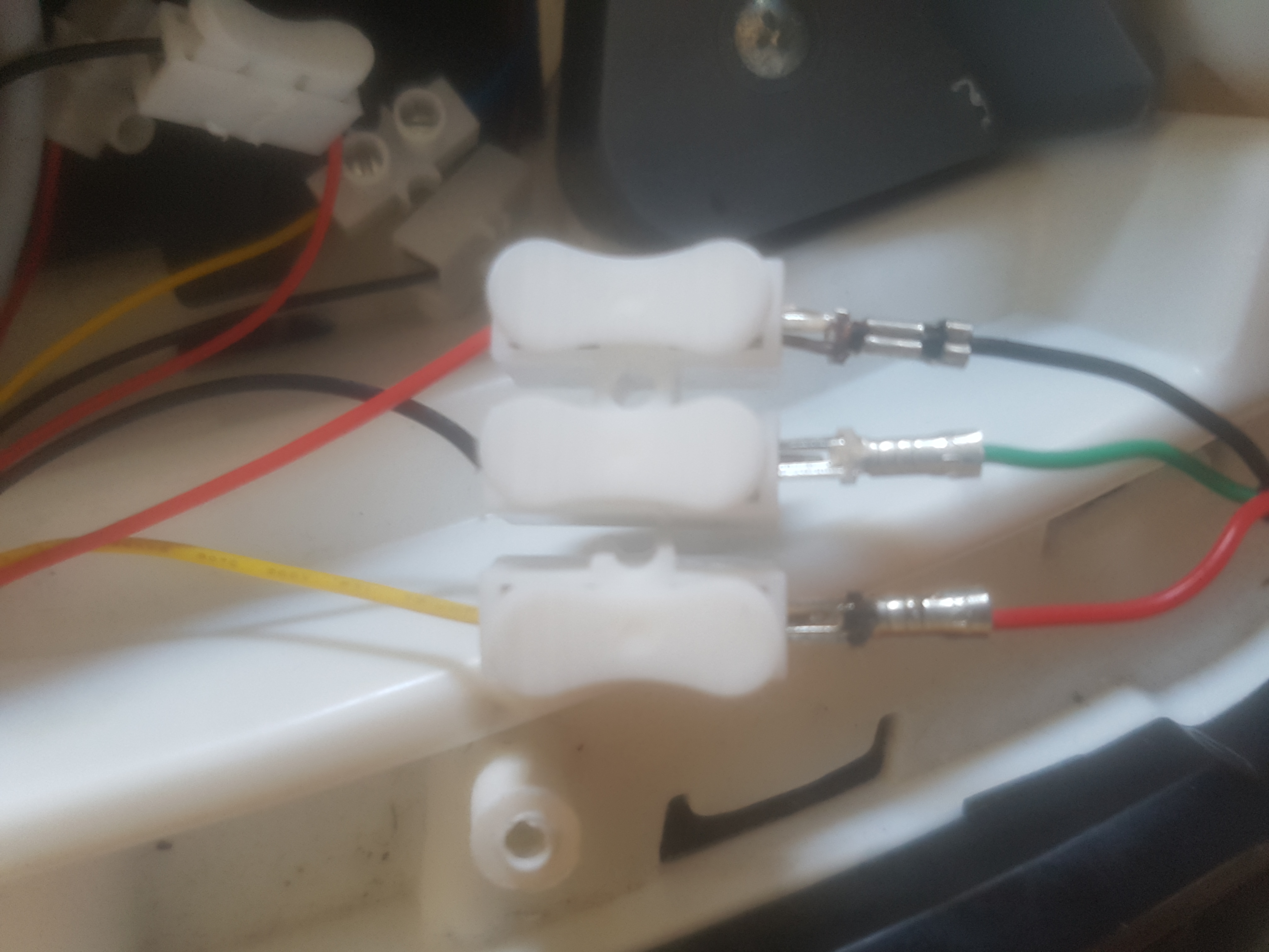

Grazie in primis per la risposta. in effetti ci avevo pensato anche io al tuo discorso facendo un po di autocritica. Poi ho cominciato a smanettare con il multimetro e il pedale a centralina accesa misurando le tensioni ai vari capi. Beh alla fine ci sono riuscito.. non so come e secondo quale legge ma il pedale funziona perfettamente e al più presto vi posterò un video. Intanto vi allego una foto del collegamwnto. PS sia il potenziometeo che il pedale lavorano a tensioni comprese fra.0 e.5 V

Tutte le centralina di quel tipo lavorano alla stessa identica tensione, la tensione di avvio del motore di solito è attorno a 0,9V e quella massima è di 4,2V...
Sono felice che tu abbia risolto.
