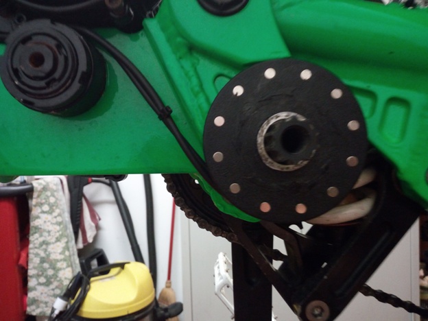

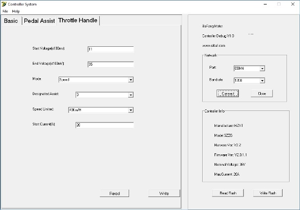

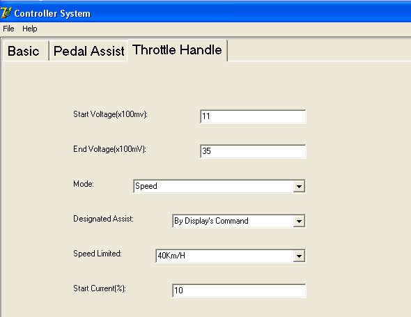

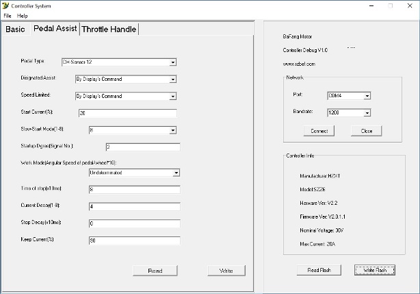

Buona sera a tutti.
Devo chiedere consiglio agli esperti di programmazione del BBS01, ho montato un vecchio BBS in maniera diciamo non convenzionale, vedi foto:
123,45 KB
Per questo motivo non posso utilizzare il pas originale, ho risolto montando un sensore PAS ad un gas legalizer che quando si attiva manda un segnale all'ingresso dell'acceleratore ed attiva il motore.
E fin qui tutto bene, il problema è che quando smetto di pedalare il motore continua a spingere per pochi metri ma spinge, come sulle normali bici con PAS.

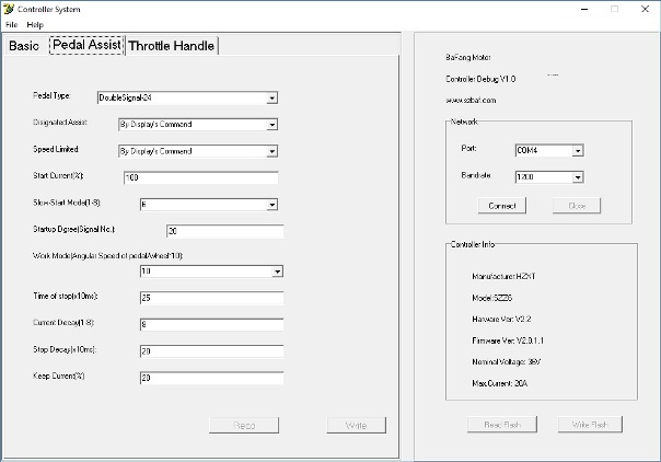

Ho fatto delle verifiche e il gas legalizer disattiva il segnale istantaneamente quando smetto di pedalare, ma il motore continua a spingere, ho provato a montare un acceleratore e il motore si blocca subito.
C'è qualche impostazione che può accorciare i tempi di arresto del motore?, vi allego le foto della programmazione attuale.

Hai lo stop decay alto. Puoi abbassarlo fino a 1/2 (forse fino a 0). E' il tempo che che ci mette il ssistema a fermarsi dopo che non rileva più l'impulso del PAS. Ma non ho capito. Hai intenzione di usare solo l'accelleratore, perchè se cosi fosse... potrebbe esserci un'altra soluzione. Forse.

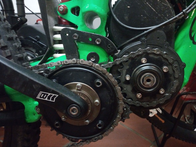

E una Ancillotti da me modificata, a questo link trovi la sua storia:
https://www.youtube.com/watch?v=HTlankdeYXI

Quoto Gizeta. Probabilmente è lo Stop Decay nella schermata Pedal Assist, io l'ho impostato a "0". Ma noto anche che hai "Startup Dgree (Signal no.)"impostato su 20, io proverei anche ad abbassare questo valore da 20 (troppo) a 3.
Ma se non utilizzi il Pas del BBS, perché non lo escludi staccando il connettore a 4 pin nella centralina? (quello nero in plastica).
Il tuo mi sembra un vecchio modello di BBS, non dovrebbe darti problemi di funzionamento come avviene sui nuovi modelli B quando si esclude il PAS.

Geobike complimenti per la E-DH veramente una modifica a regola darte
Bravo bel lavoro

Ho visto il video. Che meraviglia! Enzo sei un grande. Come meccanico e come ciclista. A me sei andato bene anche come venditore. Un saluto.

Proverò a modificare lo stop decay e Startup Dgree, io pensavo influissero solo sul funzionamento del pas, vi farò sapere.

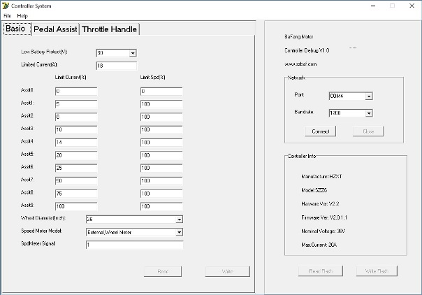

Niente da fare, ho modificato la programmazione ma non cambia nulla, penso che quelle impostazioni servano solo per il pas.
Qualcuno ha mai provato le impostazioni della sezione acceleratore?

Acci! Nella schermata dell'accelleratore l'unica variabile che potrebbe cambiare qualcosa è passare da speed a current, ma mi sembra influisca solo sul modo di prendere velocità...
Usare solo l'accelleratore no, vero?

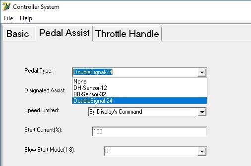

ciao hai provato a mettere sulla seconda pagina
designed assist 0
mi spiego,a un amico alla prima pedalata partiva il motore senza più fermarsi,ho provato un altra centralina niente
ho cambiato il pas niente,

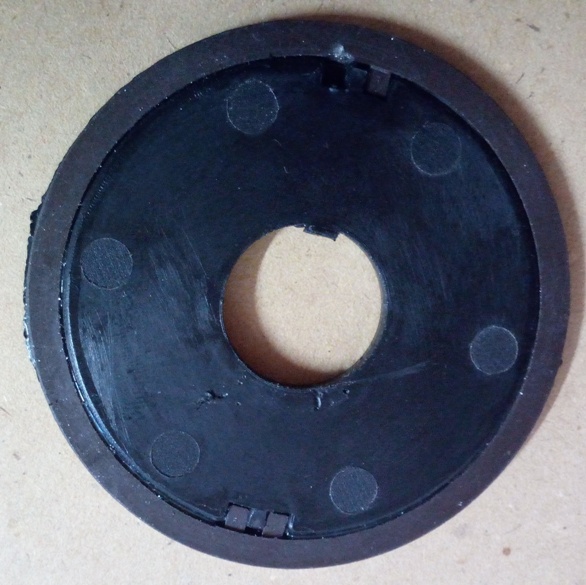

non so perchè ma il disco magneti viene trascinato dal motore appena parte ed i tuoi potrebbero essere i sintomi del suo guasto
il suo motore ha oltre diecimila km quindi lo tiene così senza display,pas e con acceleratore
se setti quel parametro a zero,puoi usare i livelli con l'acceleratore(se by display)
ed è come se scolleghi fisicamente il pas
posso controllare se ancora cel'ho il pas nuovo o comunque puoi acquistarlo da greenbikit o fasterbike.eu,
oppure smonti quello che hai dentro e porti fuori,poi dovrai trovare la giusta sequenza nord sud per farlo andare,
e cambiare il paraolio sull'asse una volta tolto è rovinato
ultima chance monta un cut-off!

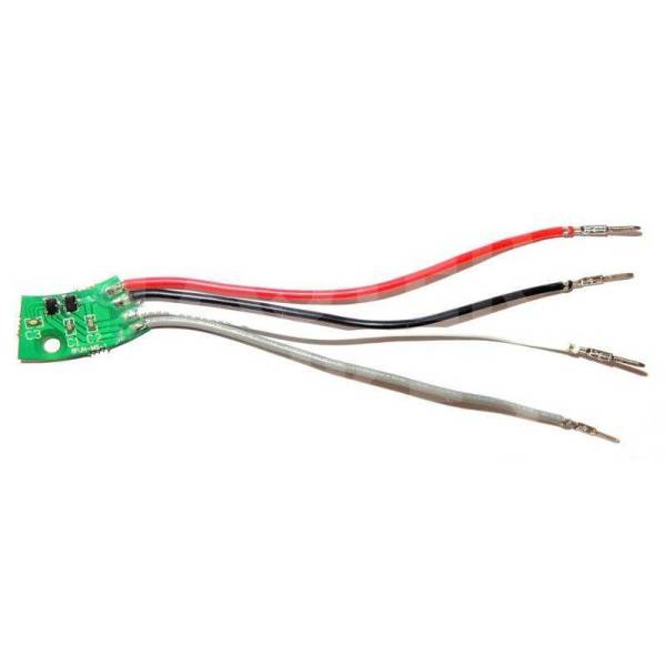

https://www.greenbikekit.com/accessories/bafang-8fun-spare-parts/bbs01b-bbs02b-pas-circuit-for-replacement.html
https://fasterbikes.eu/en/spare-parts/286-bafang-bbs-pas-sensor-board-8fun-ms-1spare-parts.html

Ciao Blindo7, grazie mille, proverò a settare il designed assist a 0, cosi verifico se è il pas interno che ha delle interferenze

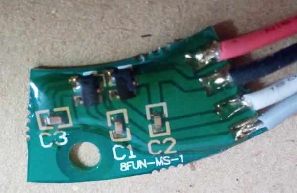

Niente da fare non cambia nulla, proverò a montare un pas esterno compatibile con la centralina del BBS.
Il sensore originale ha quatto fili, e sulle impostazioni di programmazione e impostato come (Doublesignal-24), quindi cercherò un pas esterno con queste caratteristiche, se qualcuno ha qualche indicazione da darmi

Smonta il sensore originale e usalo con un disco magneti esterno. Allunghi i 4 fili e sei a posto (credo, il sensore interno non ho mai visto com'è fatto... )
Inserito il - 31/07/2018 : 22:24:39  Mostra Profilo Invia a Barba 49 un Messaggio Privato  Rispondi Quotando
Non credo che esista un pas commerciale che sia compatibile con quello dei BBS, o almeno io non l'ho mai visto...
Tutte le centraline hanno tre fili per il pas, quindi la vedo dura.

Ok staccato lo spinotto e risolto niente, ho deciso monto un pas esterno.
Su bmsbattery ho trovato questo pas, sembrerebbe con doppio sensore:
37,23 KB
Potrebbe andare bene impostando DH-Sensor-12
38,2 KB
Cosa ne dite ?.

Ok allora ho fatto che smontare il sensore del BBS01
97,36 KB
E anche il dischetto con i magneti
126,26 KB
Il disco al contrario di quello che potrebbe sembrare ha 24 magneti.
Non essendo riuscito a trovare un pas che potesse essere compatibile visto che l'originale manda due segnali alla centralina ho voluto fare una prova prima di mettermi a costruire staffe e modifiche varie per adattare il pas originale all'esterno ed ho provato a montare due sensori classici di quelli che funzionano con 12 magneti
97,98 KB
95,11 KB
E ho programmato cosi la centralina
51,7 KB
Risultato ?
Funziona tutto perfettamente
Lo stacco del motore non è proprio istantaneo ma non si nota quasi

Ottimo! Ma i sensori non hanno 3 fili? Come li hai collegati?
Geobike
318 Messaggi
Inserito il - 11/08/2018 : 22:00:04  Mostra Profilo Invia a Geobike un Messaggio Privato  Rispondi Quotando
Le alimentazioni in parallelo, i due segnali sui due ingressi della centralina.
Guardando il sensore originale si vede chiaramente che sono solo due sensori messi uno dopo l'altro, sicuramente per verificare il senso di rotazione dei pedali.
