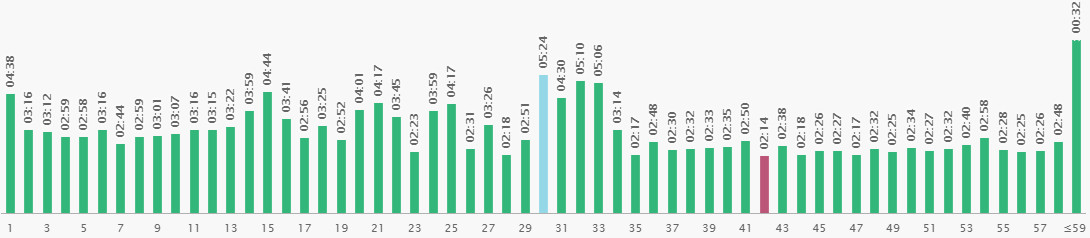

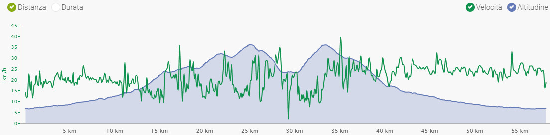

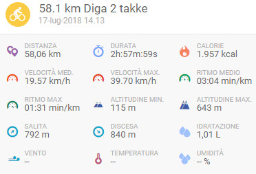

Ciao Andrea ti ricordo:
Bosch Cx con batteria da 500W e cassetta da 9s 11/36.Peso 70 Kg.
Ho consumato 2 tacche usando 1° liv.(+50%)su
falsopiano e salita leggera (20 Km), 2° liv.(+120%) su salita hard (20Km), Off in discesa(20Km).
34,17 KB
57,36 KB
61,43 KB
Secondo Bosch:
https://www.bosch-ebike.com/it/assistenza/assistente-autonomia/
Io 100Kg(70+25bipa)avrei 104Km.in Eco o 66Km in Tour
Tu 129Kg(104+25bipa)avresti 86Km in Eco o 55Km in Tour

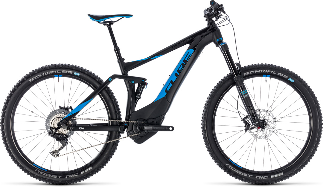

Inserito il - 03/08/2018 : 16:21:54  Mostra Profilo Invia a andrea 104KG un Messaggio Privato  Rispondi Quotando
Grazie a tutti, credo che mi prenderò una pausa di rifelssione, per ora ho rimontato il bpm dopo la "frittura veloce" del q128 e dopo un pò di guai con le centraline sono riuscito a riportarlo a livello soddisfacente, per cui posso aspettare evitando di andare per fossi fino a settembre...
Barba non hai tutti i torti... poi qui il periodo "brutto" è luglio agosto in cui se vai a fare giretti sulla costa è uno slalom continuo fra macchine e turisti, sono loro che mi preoccupano molto più dei fossi delle mie zone. Per un "rurale" come me la città e la "zona mare" sono il vero incubo in bici ma basta arrivare a settembre e qui non ti fila più assolutamente nessuno.....siamo 4 gatti
Per quanto riguarda l'estetica e la ciclistica invece sono realmente innamorato, la bici che ho visto è questa

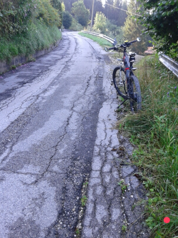

Andrea, stamane per registrare alcune cose ho fatto più volte questo breve muretto al 20% dietro casa ai venti all'ora e mi sei venuto in mente.
Per ridere questa è:
-hub
-torque
-legale
-fa facilmente 700W di picco
-accetta batterie custom
