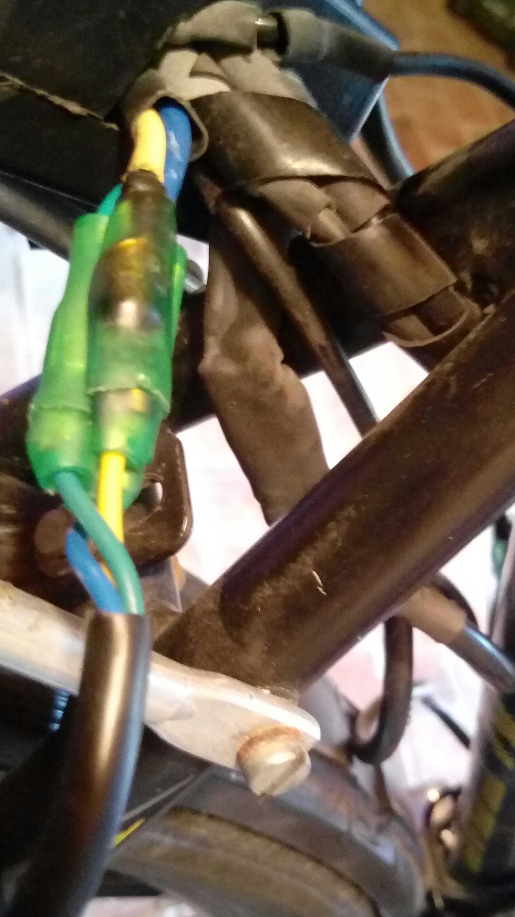

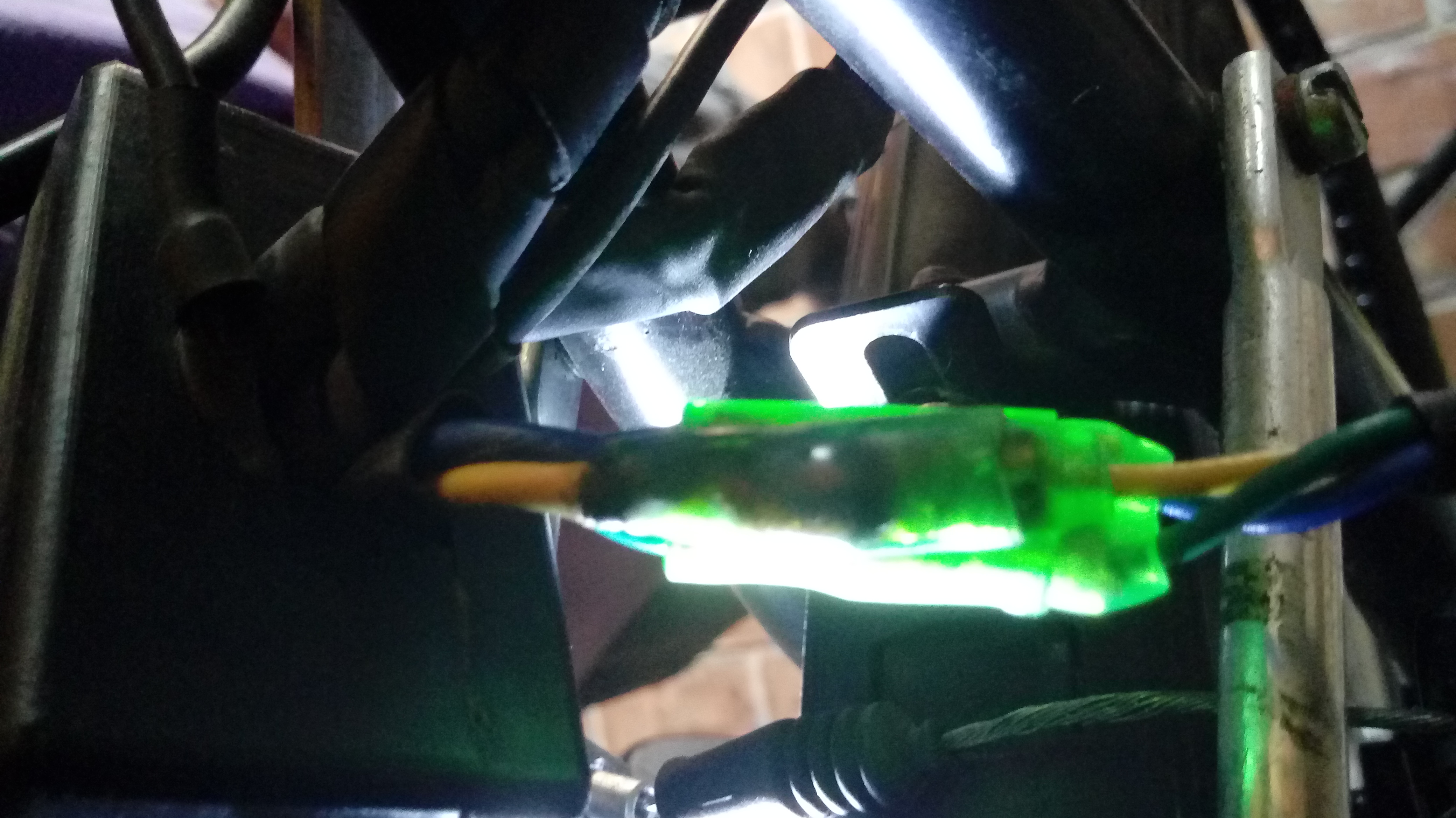

Inserito il - 12/08/2018 : 21:46:15  Mostra Profilo Invia a paolorighetti un Messaggio Privato  Rispondi Quotando
Oggi ho provato a seguire il consiglio di Barba condiviso da Andrea e marianor.
Appena a valle della centralina, sul cavo diretto al motore, c'era un pezzo di guaina nera termorestringente,e siccome il calore veniva da lì l'ho tagliata. Dentro in realtà ci sono tre cavi: giallo, verde e azzurro, su ciascuno dei quali c'è un connettore protetto da una guaina semitrasparente che mi sembra anch'essa termorestringente. Il connettore posto sul cavo giallo mi appare annerito e sull'estremità verso la centralina mi sembra di vedere un grumo di plastica fusa e una piccola porzione di cavo scoperto.I tre connettori mi sembrano, se non fusi ta loro, comunque molto aderenti, forse a causa di surriscaldamento.
Di che tipo di connettori si tratta? Dove potrei procurarmeli? Potrei così portare la bipa ad un mio amico elettricista e farli montare e isolare nuovamente.

Inserito il - 12/08/2018 : 21:50:21  Mostra Profilo Invia a Sergiom1961 un Messaggio Privato  Rispondi Quotando
Prova a stringere con una pinza i connettori dei cavi di fase. Oppure saldali... È solo un falso contatto.

Sergiom1961
1861 Messaggi
Inserito il - 12/08/2018 : 22:02:27  Mostra Profilo Invia a Sergiom1961 un Messaggio Privato  Rispondi Quotando
P.s. Quella plastica verdina non è termorestrigente, è solo un isolante.
Se vuoi fare un buon lavoro, elimina i connettori e salda i fili ricoprendo singolarmente cavo per cavo con termorestrigente di adeguato spessore.
Magari due strati di termorestrigente. Uno più piccolo e uno più grande.

Inserito il - 12/08/2018 : 22:46:37  Mostra Profilo Invia a MilleMiglia un Messaggio Privato  Rispondi Quotando
MilleMiglia ha scritto:
Spesso è colpa dei cavi/connettori delle fasi o dei sensori di hall.
Cvd
Sostituisci quei connettori con qualcosa di serio, fanno pena. Gli MT60 sono ottimi

Inserito il - 12/08/2018 : 23:11:55  Mostra Profilo Invia a MilleMiglia un Messaggio Privato  Rispondi Quotando
@paolorighetti
Quei connettori fanno pena, per quello si sono surriscaldati ed hanno sciolto l’isolante, sono loro il collo di bottiglia..
