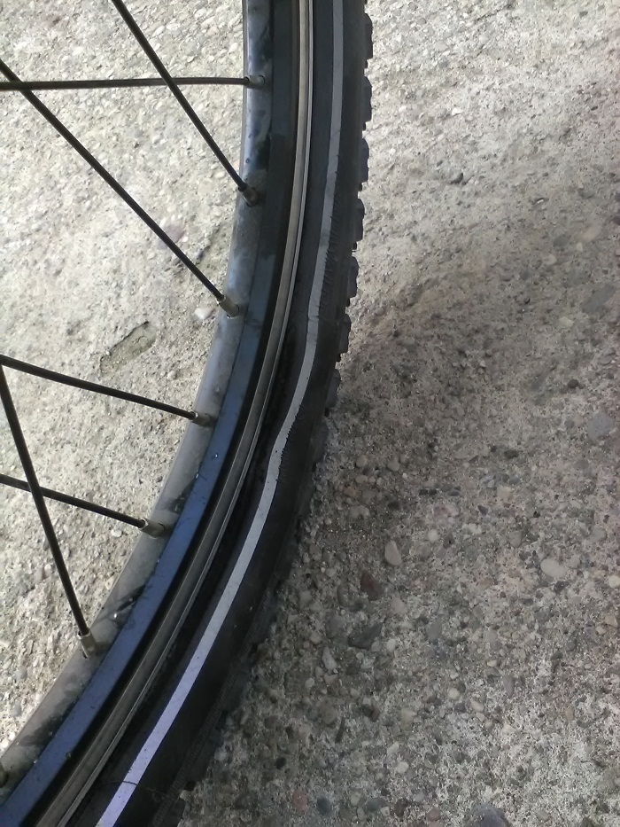

 copertoni sbudellati

schwalbe maraton plus
314 KB
la seconda volta in 6000km
per il tandem esiste qualcosa di più robusto?
grazie per eventuali info

Ma è colpa di buche o marciapiedi?

Ci vogliono gomme più grosse per i pesi massimi

niente buche, niente marciapiedi.
ma esistono più robusti? in rete nn ne trovo, il carro accetta poco più del 2.00

https://velo.pirelli.com/it/it/copertoncini-city-trekking
Prendi il più pesante 50x622 (2"x28") oppure vedi le altre misure

qualcuno li ha provati? sono più robusti dei maraton plus?

Come è accaduto? Non ho mai avuto copertoni così disastrati nemmeno dopo 5000Km a velocità molto oltre la norma e copertoni Decathlon di serie...
Sei certo che la misura del copertone fosse compatibile con quella del canale del cerchio?

tutto perfetto sergio, il problema è che lavorano su di un tandem, il carico arriva a 100kg per ruota, dietro forse qualcosa in più

Prova con copertoni da dh quelli non li rompi sicuro, solo che sono tassellati
Scherzi a parte mi pare che quel tandem abbia cerchi sottodimensionati.
E comunque i marathon sono copertoni di qualità che puntano a ottimizzare robustezza con scorrevolezza ma può darsi che un cinesaccio pesante abbia le spalle più robuste, ma va a sapere quale

Aaaahhh... Sui tandem la vita dei copertoni si fa dura!!!

nessuna gomma da bici regge 110kg, una piccola buca e ciao.
servirebbe la ruota del ciao, per l appunto ...
