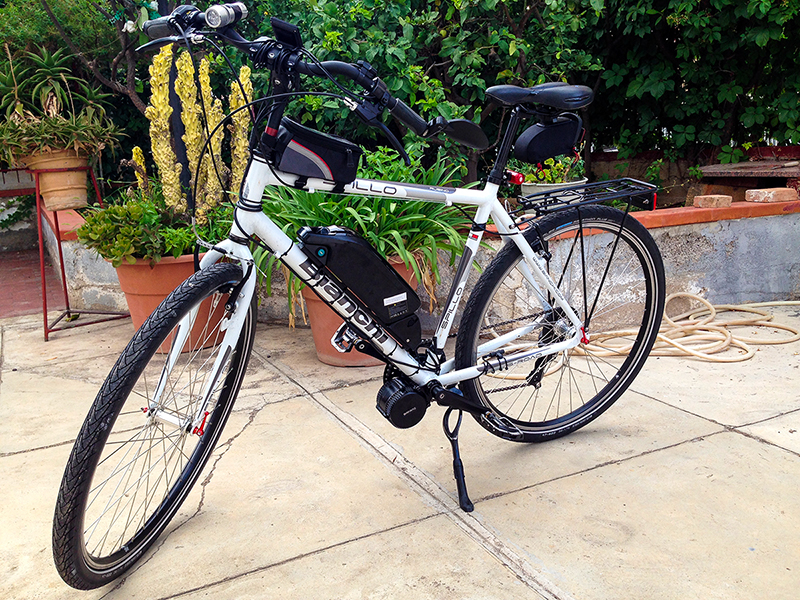

Ed ecco la versione 1.0 della mia city ebike 250W 36V che ho appena messo in circolo su una Bianchi Spillo Rubino del 2012. Sono ancora in fase di collaudo e di upgrade vari, ma ne sono già pienamente soddisfatto. In tutta onestà e franchezza non mi aspettavo che il Bafang 250W spingesse così tanto. Infatti cercherò di ridurne la spinta al più presto.
Trovo la corona troppo grande per il mio stile di pedalata. Sono sempre andato in leggerezza, agilità e scioltezza con corona 38 e pignone 7v. Alla luce di tutto ciò vorrei sostituire la corona con una 36 denti. Qualche consiglio da esperti? Grazie.

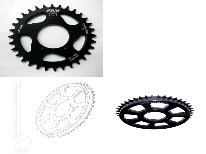

Ciao consiglio mio io continuerei con quella corona li
Dipende da quante pedalate fai al minuto e lo sforzo che ci metti tu
Se poi vedi che non ti trovi io proverei la corona da 42T inbuttita anticaduta tipo questa
PS Bella bipa
PS 1.0 io ho preso le foto da Alcedo e ho visto che sulla corona ce scritto 32T ma non è colpa mia io ci tengo a ripetere che userei una 42T imbuttita

Grazie per il consiglio. Ma sulle gambe, si sente la differenza tra 44 e 42 denti? Non è troppo poco la differenza?
Inserito il - 17/08/2018 : 13:19:10  Mostra Profilo Invia a Barba 49 un Messaggio Privato  Rispondi Quotando
Purtroppo la corona più piccola che puoi montare senza che la linea della trasmissione diventi scadente è quella da 42T, se passi a 40T o meno la corona si sposta talmente verso destra (sono corone piatte, senza imbutitura) che poi hai la catena che lavora decisamente storta.
Sei certo di avere una 44T? Di solito i kit arrivano con la 46 o la 48T...

Si, è una 44T. Almeno c'è scritto così. Mi toccherà andare a verificare comunque! ;)
