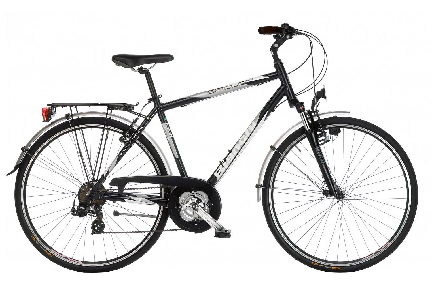

Dopo svariati anni mi ripresento con delle novità…
dopo una serie di disavventure fisiche e lavorative sono emigrato all'estero e precisamente in Germania (Baviera) ed sono entrato in contatto con una bianchi spillo da 28 ed sono indeciso su come muovermi e come elettrificarla...in media percorro 10 km al giorno… accetto consigli e pareri...il budget non è dei più alti

e dunque, bentornato
tutta pianura, o anche salite (lunghezza / pendenza)?
pesi in gioco (tuo / bagaglio)?
certo che quella bici, con pneumatici ben gonfiati, è molto scorrevole, per sola pianura e (5+5)km l'elettrificazione potrebbe non essere così indispensabile, salvo problemi fisici, ovvio ...
per elettrificare con bassa spesa, potresti pensare ad un hub posteriore (non anteriore, ha la forcella ammortizzata...) ed una batteria al portaborraccia
a seconda del percorso valuta il comfort di un tubo-sella ammortizzato

Si diciamo che il percorso e quasi tutta pianura solo che ancora non posso forzare troppo le ginocchia, certo con il passare del tempo vorrei allunare la mia percorrenza ma per adesso mi accontento di arrivare a lavoro.Io vado su un peso di 88 kg e al massimo con uno zainetto con un ricambio(pantalone e maglietta). Non so cosa mi consigliate esperti?

Un semplice hub posteriore ci sono kit su ebay che vengono proprio dalla Germania!
