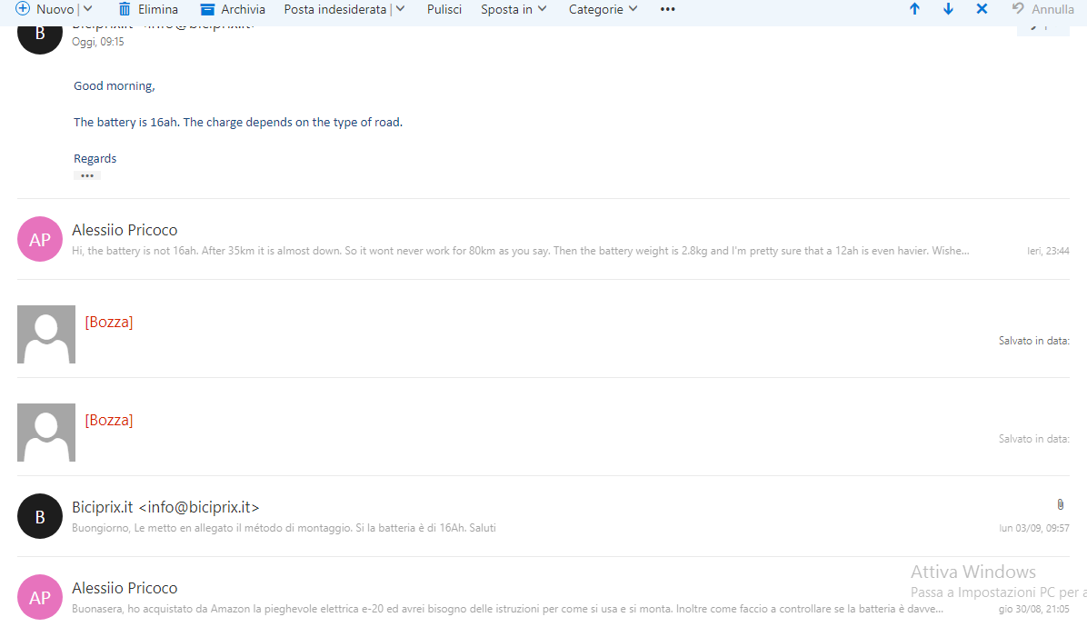

red_dog
32 Messaggi
Inserito il - 06/09/2018 : 09:36:01  Mostra Profilo  Rispondi Quotando
Comunque vorrei far notare la poca serietà della casa madre nel rispondere alle domande.
38,42 KB
Io chiedo come faccio a capire se la batteria è 16Ah
e loro mi rispondono "Sì, la batteria lo è"
Certa gente non sa proprio lavorare, ora questa me l'hanno
regalata, ma se adesso devo consigliare questa casa di bici
ad un amico, non lo farò. Si perdono in un bicchier d'acqua
GG WP

Sono semplici venditori, non sanno assolutamente niente di elettricità: Tu sei rimasto all'epoca in cui i venditori erano degli esperti nel loro ramo, ma adesso specialmente online non è più così...
Cosa vuoi che sappia una commerciante che ha acquistato un container di bici dalla Cina e le vende su Amazon degli Ah???
