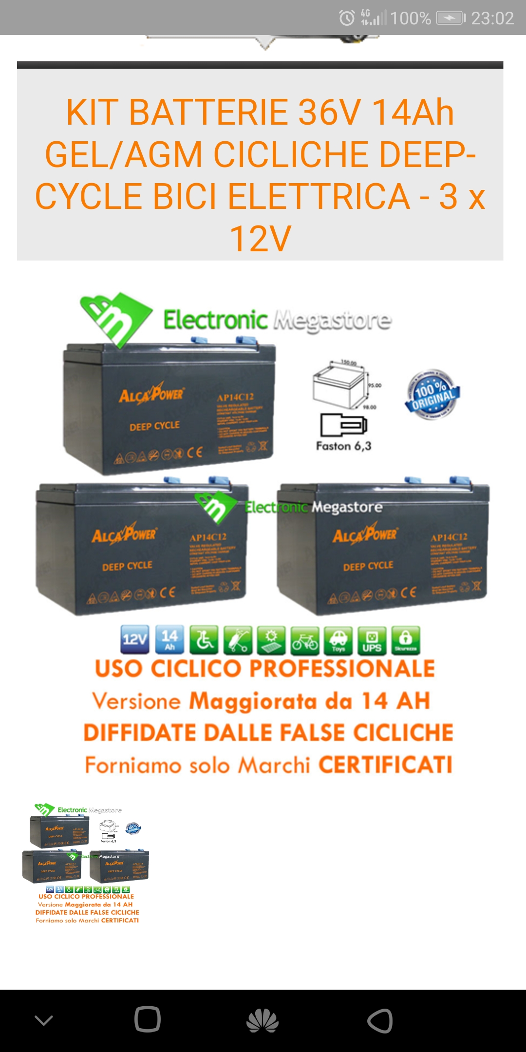

Ma leggendo l'annuncio non ho capito se a 99 euro te ne danno 3 o una?!
Sergiom1961
1861 Messaggi
Inserito il - 06/09/2018 : 23:04:18  Mostra Profilo Invia a Sergiom1961 un Messaggio Privato  Rispondi Quotando
626,07 KB
Sergiom1961
1861 Messaggi
Inserito il - 06/09/2018 : 23:06:03  Mostra Profilo Invia a Sergiom1961 un Messaggio Privato  Rispondi Quotando
Se sono 3, ok!

Barba49 a leggere l'annuncio sembrebbe che sia il kit di 3 a 99eu. sarebbe una ottima soluzione. è da capire se per dimensione vanno dentro al box batteria della euro7. qualcuno ha provato ad aprire il box, è operazione complicata o solo questione di viti e vitine?

Certo che quelle batterie sono compatibili con il tuo contenitore, sono tutti identici e per questo le batterie dichiarate "per bici elettrica" hanno tutte le stesse dimensioni esterne, e naturalmente costano 99Euro tutte e tre!!!
Sono addirittura rinforzate come quelle originali, anche se probabilmente la qualità è un po' inferiore, sulla Frisbee è montato il meglio del meglio e si vede dal prezzo...
