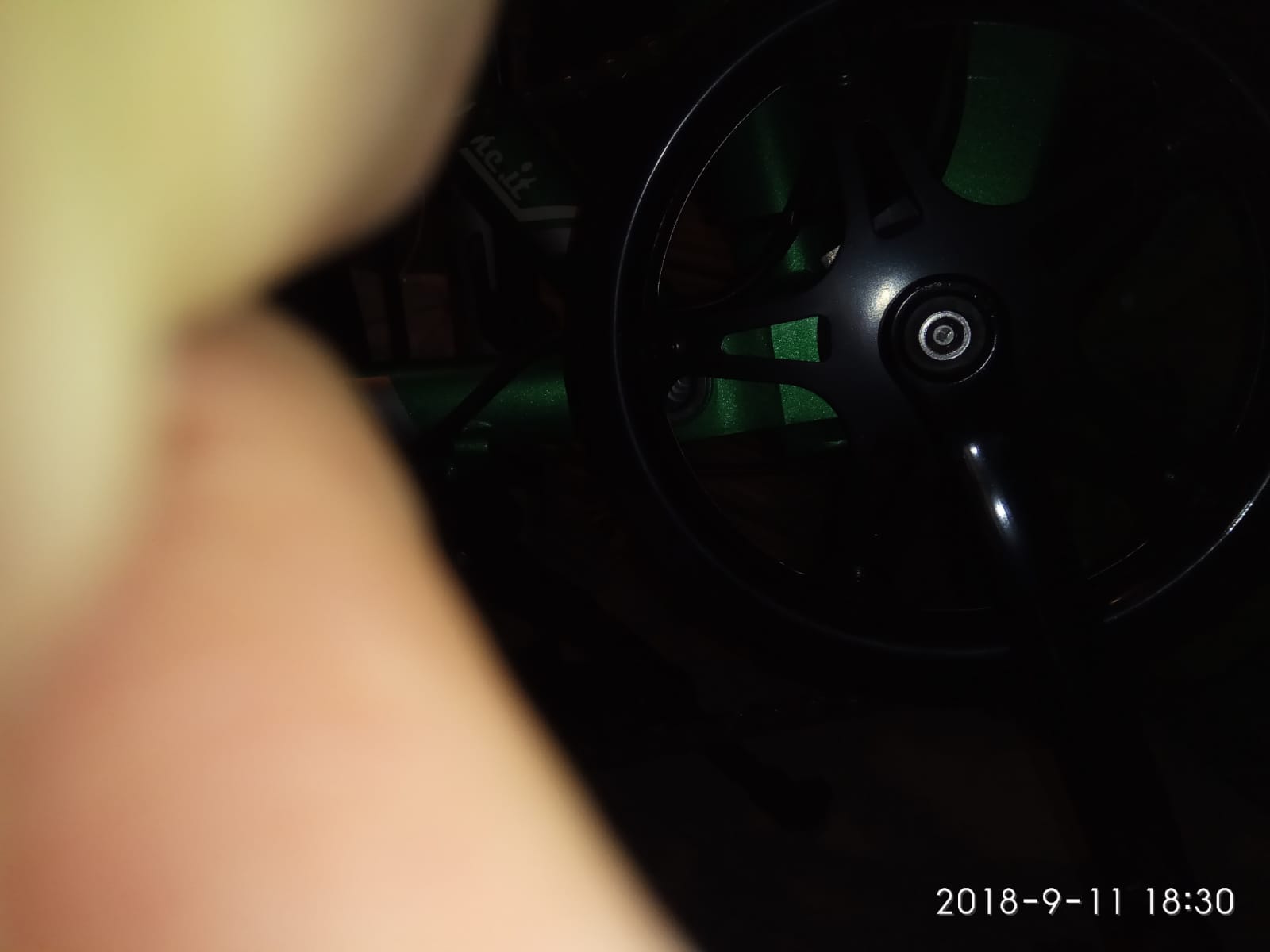

Ciaoa a Tutti, vi chiedo suggerimento e specifico che mi assumo io tutte le responsabilità degli eventuali errori di valutazione...
Devo smontare la guarnitura per sostituire il disco dei magneti ora sono 5 poi ci saranno 10 magneti e ho necessità di smontare la guarnitura quindi ho individuato questo estrattore
https://www.amazon.it/Yahee-Estrattore-pedivella-Riparazione-rimozione/dp/B019XSEVYU/ref=pd_sbs_200_7?_encoding=UTF8&pd_rd_i=B019XSEVYU&pd_rd_r=1d089cde-b5e2-11e8-a1f4-150dcd1d19a7&pd_rd_w=mZjz7&pd_rd_wg=fVKFt&pf_rd_i=desktop-dp-sims&pf_rd_m=A11IL2PNWYJU7H&pf_rd_p=18ac1db8-8667-475d-a3cb-dc2e0028cb9b&pf_rd_r=MM4Y9ZW71BEMVBA9SD14&pf_rd_s=desktop-dp-sims&pf_rd_t=40701&psc=1&refRID=MM4Y9ZW71BEMVBA9SD14 .
la guarnitura è presentata nelle immagini :
50,03 KB
109,9 KB
Credete sia l'attrezzo corretto per estrarre la pedivella? Ringrazio e saluto.

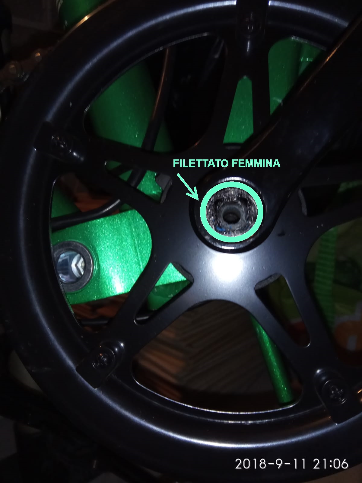

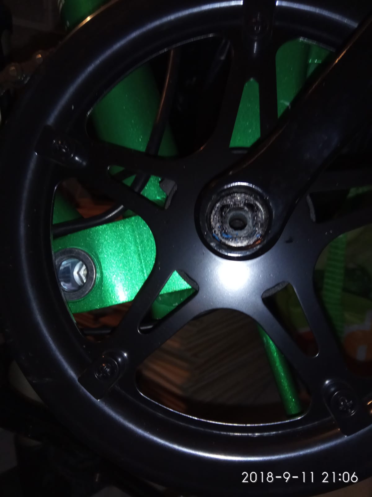

Ciao! Grazie per la risposta.
Ho rimosso la brugola e qualcosa di "quadro" mi pare di intravvedere...
99,56 KB
bik3r
432 Messaggi
Inserito il - 11/09/2018 : 22:19:12  Mostra Profilo Invia a bik3r un Messaggio Privato  Rispondi Quotando
si ti serve l'estrattore, controlla che la parte esterna sia filettata, ma quasi sicuramente lo è.
370,55 KB
Assone
186 Messaggi
Inserito il - 11/09/2018 : 22:21:48  Mostra Profilo Invia a Assone un Messaggio Privato  Rispondi Quotando
Si è filettata... La fotografia non lo evidenzia ma c'è il filetto... Compro l estrattore del link... Credo sia ciò che che mi serve...
36520 Messaggi
Inserito il - 11/09/2018 : 22:58:39  Mostra Profilo Invia a Barba 49 un Messaggio Privato  Rispondi Quotando
Fai MOLTA attenzione ad usare l'estrattore, dai un po' di grasso sui filetti e assicurati che la parte dell'estrattore che si avvita nella pedivella sia arrivata fino in fondo prima di iniziare a far girare il perno maschio che fa da estrattore: Se prende pochi filetti sull'alluminio appena forzi si strappano!!!
