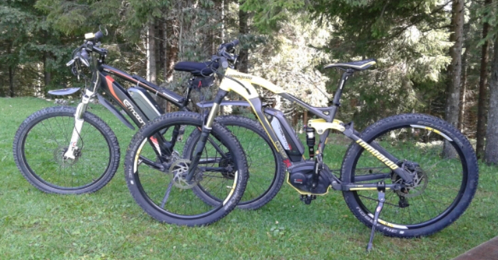

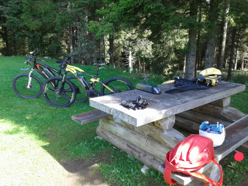

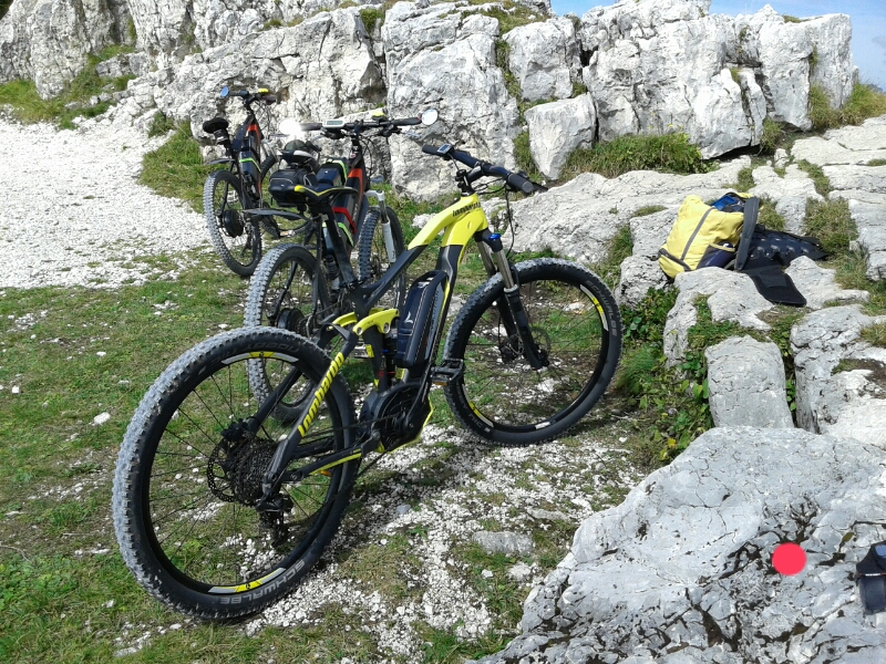

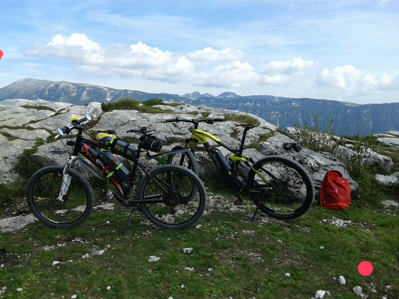

Bipa diverse di epoche diverse e tecnologia diversa.
BH torque hub front con forcellina a molla basica di 6 anni fa
Lombardo torque centrale full con Bosch Performance CX
Provata in tre le sensazioni sono state:
-in modalità emtb è migliorata l'erogazione anche se sembra un po difficile trovare un'assistenza intermedia tra un livello a sensazione un po basso o molto alto
-in turbo l'accelerazione è bruciante e sale più veloce della BH che eroga 700 W di wattmetro
-su salita e fondo medio la BH è più rotonda silenziosa e "riposante"
-su salita e fondo più estremi non c'è storia sia per il motore che per la telaistica
-in discesa se il fondo è medio/duro la Lombardo è di un'altro pianeta
In generale veramente un'ottima bipa ed un eccellente motore, divertentissima!
