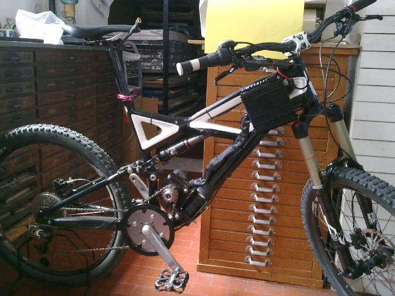

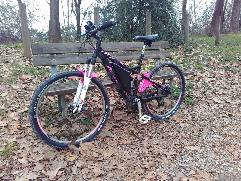

la prima con il Cyclone,
la seconda ora. La larghezza per inserire il gruppo centrale è 72-73 mm

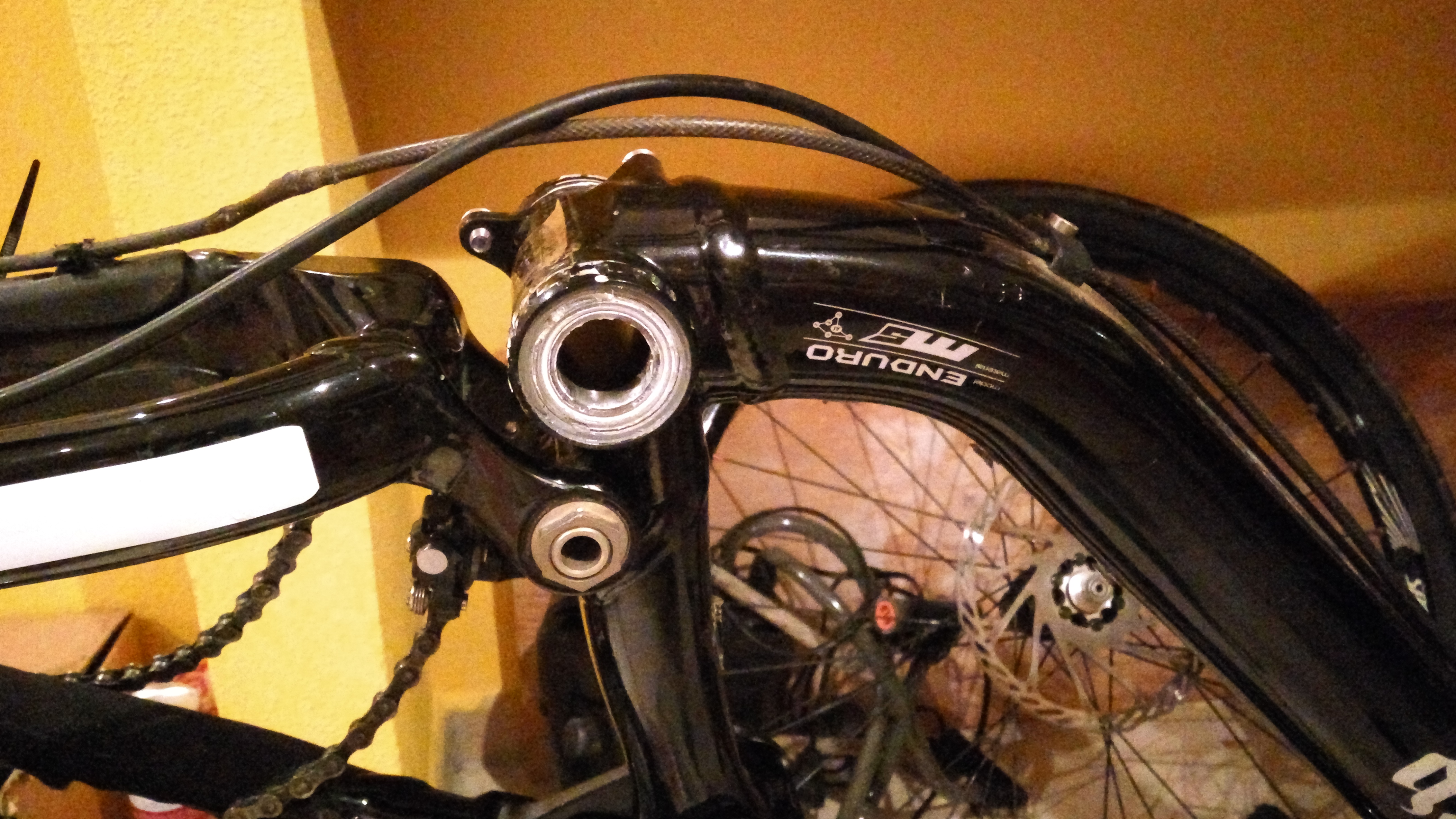

Il tuo tubo obliquo parte quasi orizzontale. Per il BBS (che va in battuta proprio contro l'obliquo) ci vuole un tubo che parta dritto verso il cannotto sterzo, altrimenti ti trovi con il motore pericolosamente inclinato verso il basso.
Ho trovato una foto di una delle bici di Steu851 (che ringazio per il materiale in prestito) che monta il TDSZ ma che da un'idea di come si posizionerebbe il BBS che è un po' più grosso.

grazie per le risposte. per quanto riguarda le ghiere del gruppo e i cuscinetti sono anora da smontare (mi manca la chiave!!)
In effetti il motore risulterebbe inclinato pericolosamente verso il basso riducendo la luce a terra e limitandomi nei drops piu accentuati. Mi ricordo l'esistenza dei Cyclone con centralina interna... forse l'unica soluzione valda o mi sfugge qualcosa di nuovo?

la mia era sicuramente più vecchia, il movimento centrale era uno standard BSA da 73mm che ero riuscito a ridurre a 69 fresando lato guarnitura, sia perchè all'epoca il TSDZ2 montava solo su 68 sia per guadagnare qualcosa di linea catena; il tuo è un pressfit, ha un diametro del foro più grande, ci sono comunque degli adattatori

Infatti non è che se togli i cuscinetti risolvi qualcosa, devi mettere degli adattatori

Mah, io su una stumpjumper con movimento centrale piu’ largo ho messo il bbs senza adattatori, stretto la ghiera e le viti e da 3 anni non si e’ mosso.
Se fai percorsi simoli a DH il motore potrebbe toccare nei drop.

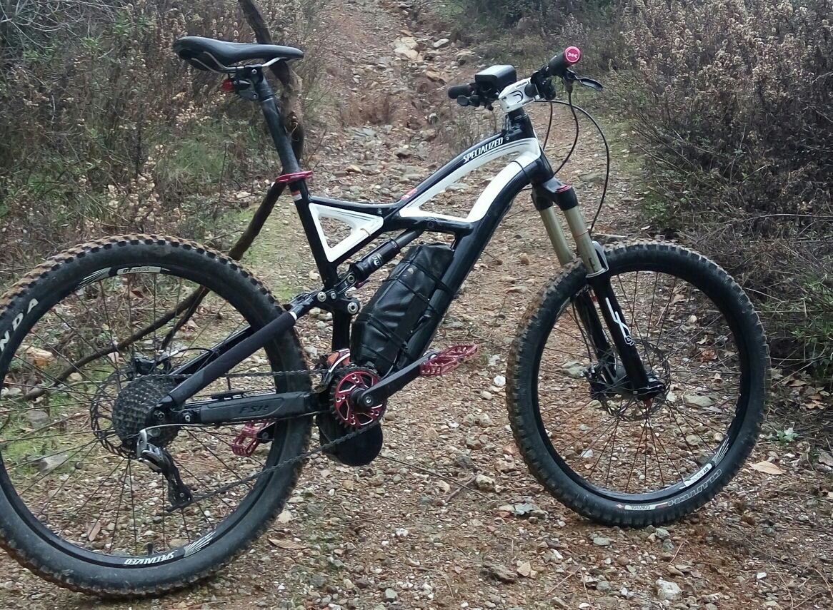

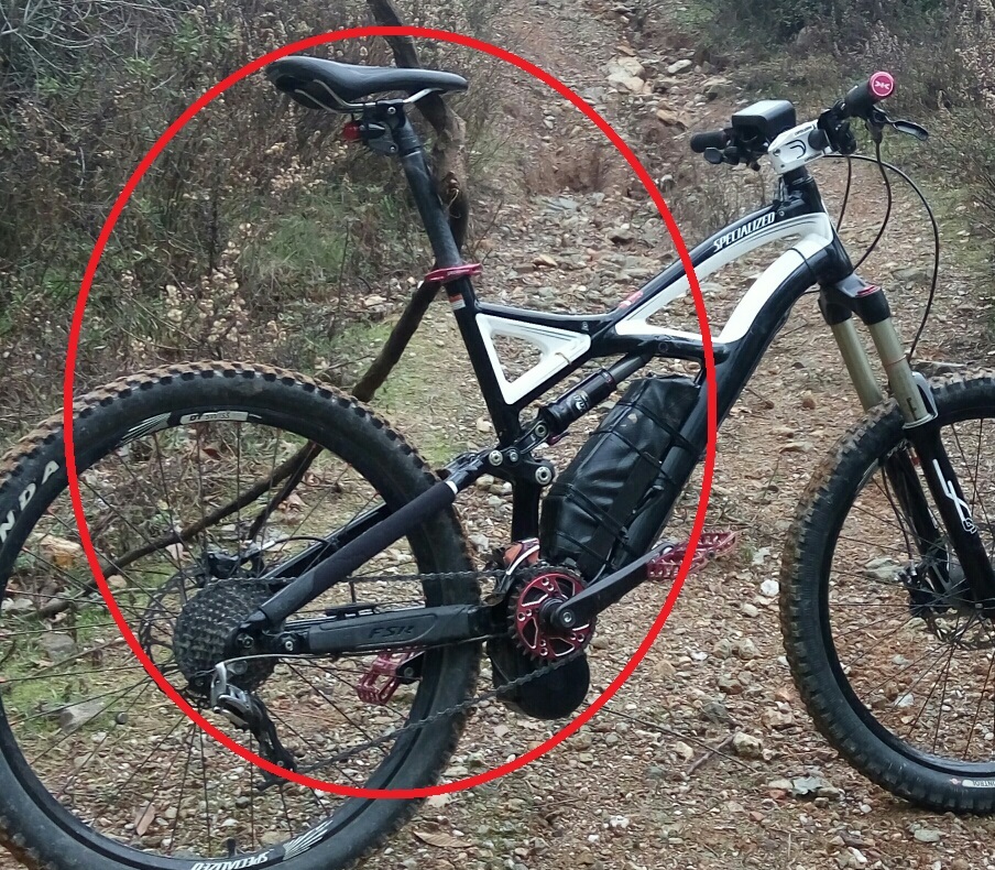

Ciao a tutti, riapro questa discussione solo per aggiornare l'evoluzione del progetto, passando per BBS02 750w (mod. Lunacycles) corona da 30 in ergal, batteria 17.5ah fatta fare su misura per il telaio. Sono oramai 2 mesi che la testo con varie riprogrammazioni al controller raggiungendo delle ottime regolazioni. Unico neo è la bassa luce da terra e i ripetuti colpi di sassi sul bbs!! Gia costruito un carter in abs ma dopo le ultime discese non l'ho piu visto. Comunque per rimanere in tema un'evoluzione tecnologica e di divertimento ben superiore alle aspettative. Mi dispice ma il cyclone ha fatto il suo tempo.

bella cattiva! peccato il motore non giri un pò più avanti... almeno proteggilo con del neoprene adesivo, non farà molto ma qualcosa è!

sto progettando un minicarter in alluminio per ripararlo dalle sassate, ma per i colpi di"finecorsa" rimane solo il buonsenso. Per chi interessa il montaggio non ha richiesto alcuna modifica ne l'asportazione di nessuna parte metallica. In foto appare ancora il deragliatore utilizzato solo come guidacatena, ora sostituito con un MRP adattato. a linea catena è accettabile dall' 11 al 30, la 36 (piu grande) lavora ma è molto storta; con la corona da 30 anteriore raramente vado oltre la 30 post. La velocita max 30/11 è di circa 40km/h con un fuorigiri delle gambe! ma non è un'esigenza fondamentale, anzi.
