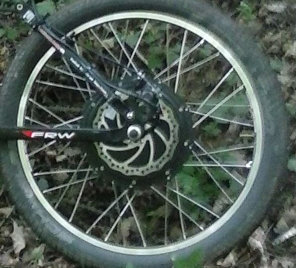

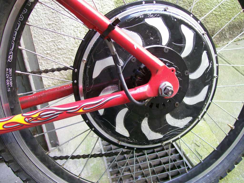

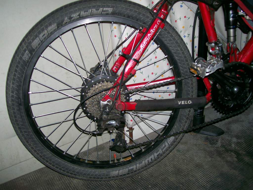

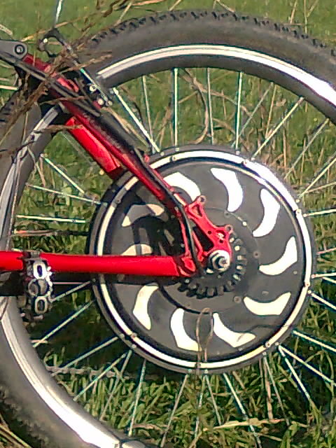

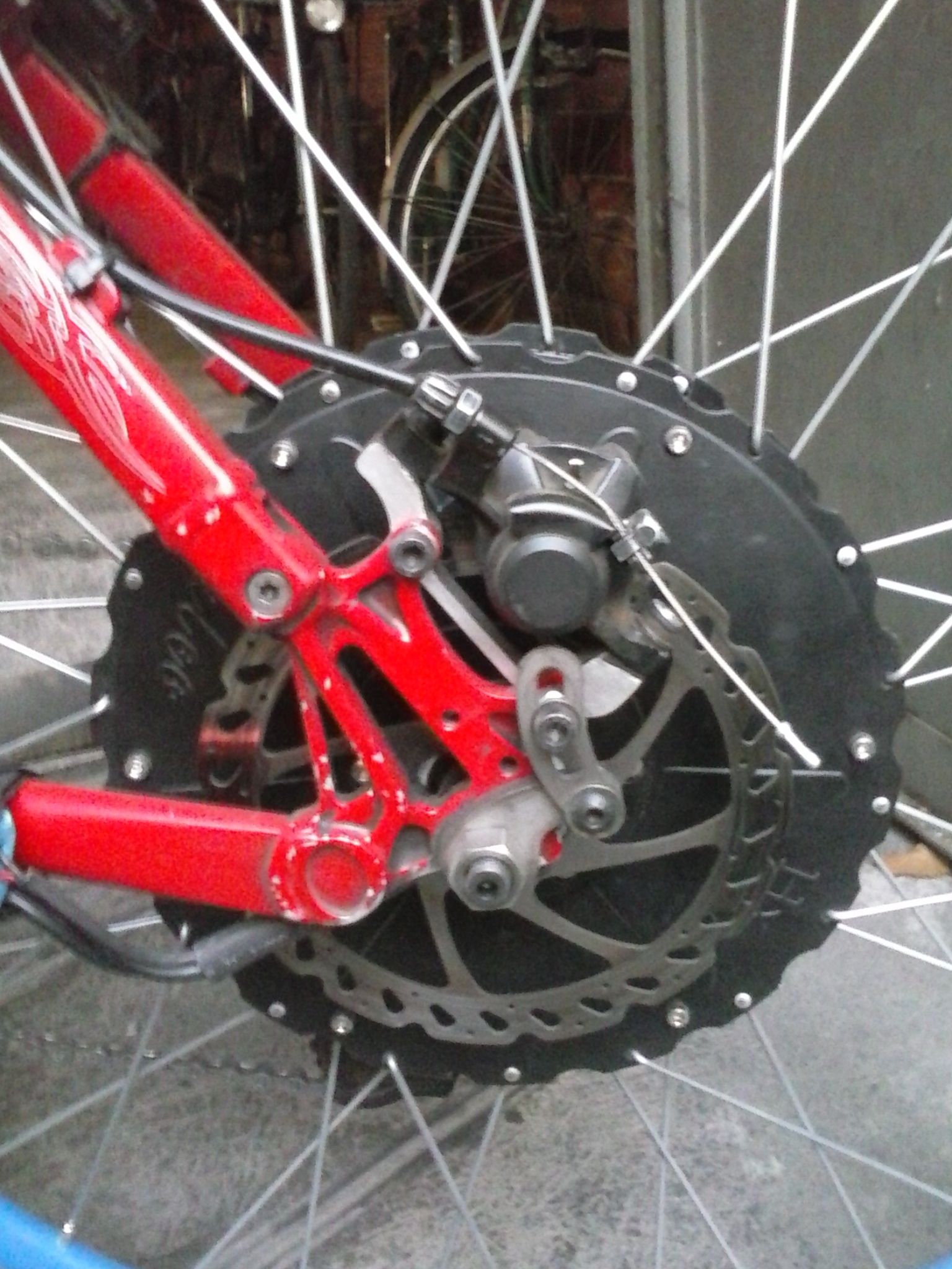

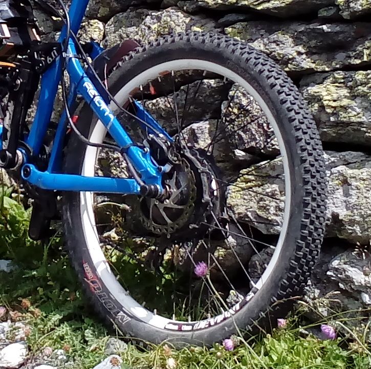

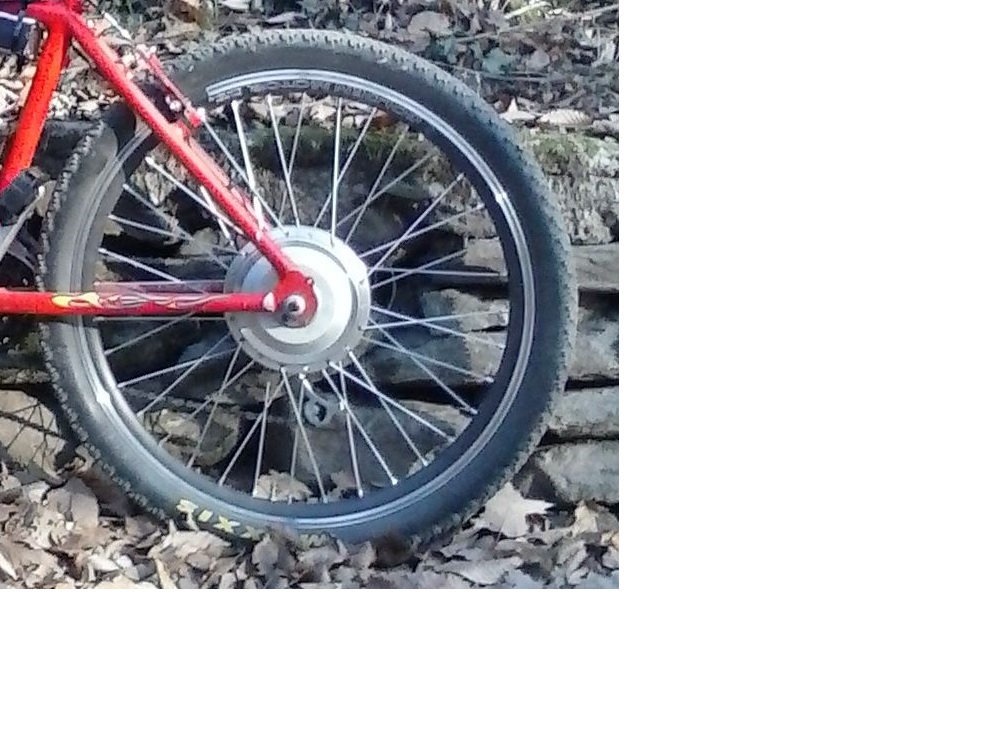

Per quanto riguarda forcellini...
370,65 KB
80,55 KB
264,72 KB
174,43 KB
186,62 KB
216,41 KB
202,63 KB
106,33 KB
mi sono sempre esclusivamente limitato ad applicare il consiglio di Barba: con la lima tonda "affondare" un poco (l,5/2 mm.) l'incavo dei forcellini. Niente altro. L'unica volta che ho applicato i TA l'ho fatto perchè erano in dotazione al motore. Altro sul carro non penso si possa fare. Come vedi sono quasi tutti full e non ho mai avuto problemi sugli snodi. Le bici sono state sempre utilizzate soprattutto in fuoristrada, con potenze date da centraline minimo 14s 20A. Se noti c'è anche un PC e un MP3...
