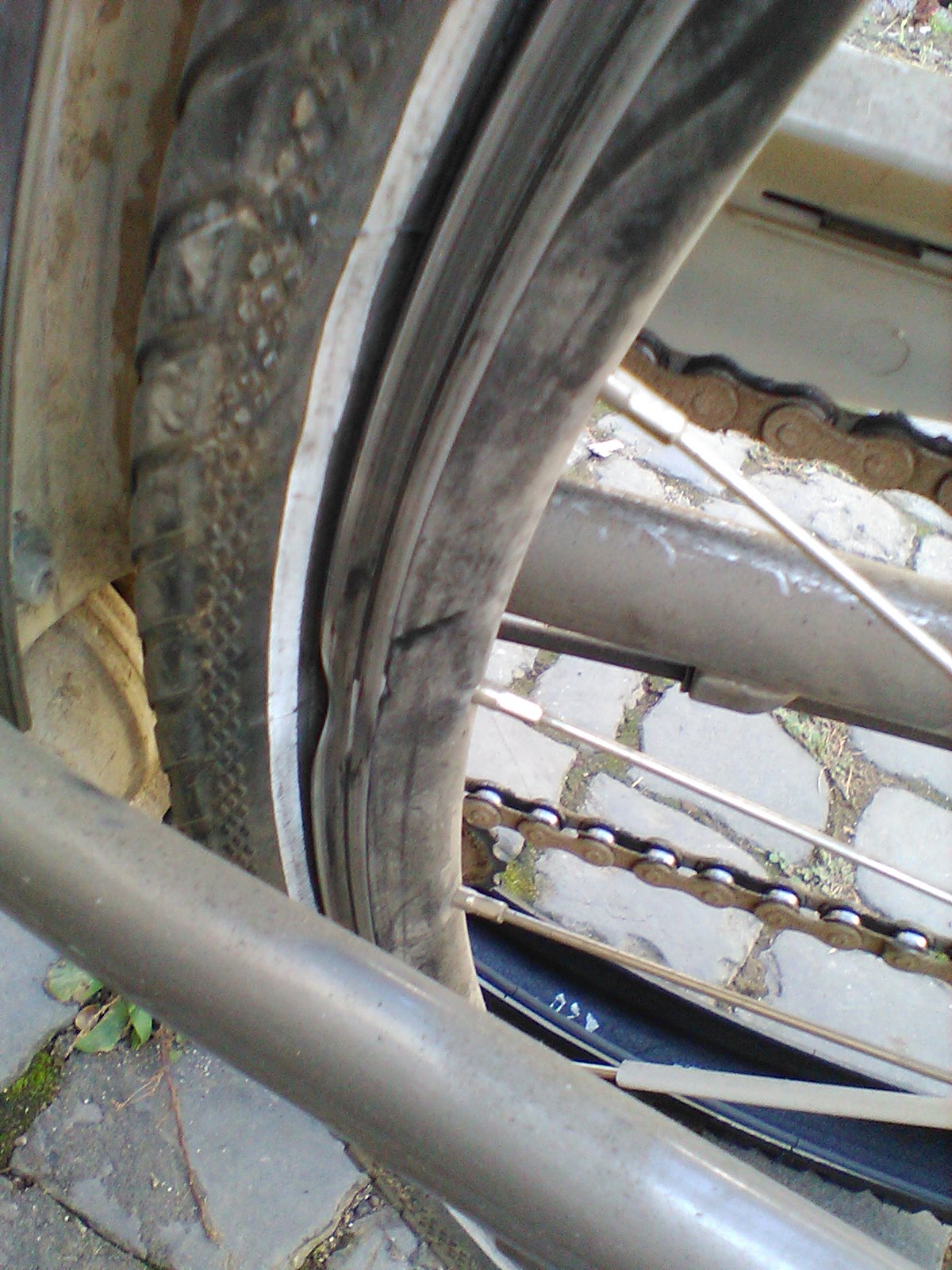

a proposito di cerchi, l'altro giorno porto la Agattu della moglie al biciaio per la gomma posteriore a terra, con l'occasione volevo cambiare i copertoni ormai vecchiotti.
Ed esce fuori che avevo il cerchione ammaccato... qualche buca stradale immagino... ormai serve la biammortizzata più per andare in ufficio che per escursioni in sentieri di montagna...
6292 Messaggi
Inserito il - 27/09/2018 : 20:47:28  Mostra Profilo Invia a pilotaDD un Messaggio Privato  Rispondi Quotando
cerchione di Agattu del 2012... acciaccato!
364,32 KB
per fortuna il biciaio l'ha rimesso a posto!

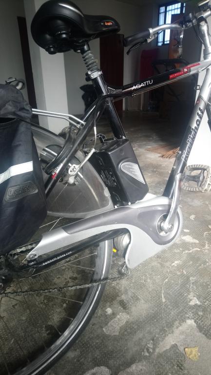

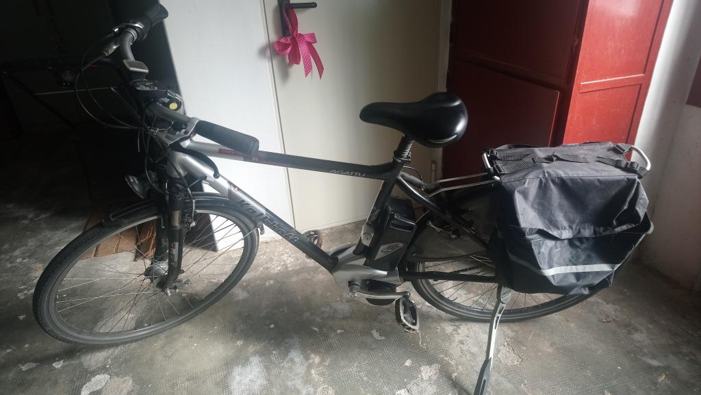

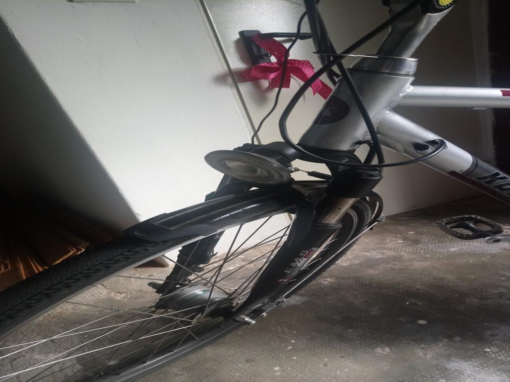

solenero
655 Messaggi
Inserito il - 28/09/2018 : 11:24:40  Mostra Profilo  Visita l'Homepage di solenero Invia a solenero un Messaggio Privato  Rispondi Quotando
61,44 KB
97,67 KB
82,55 KB

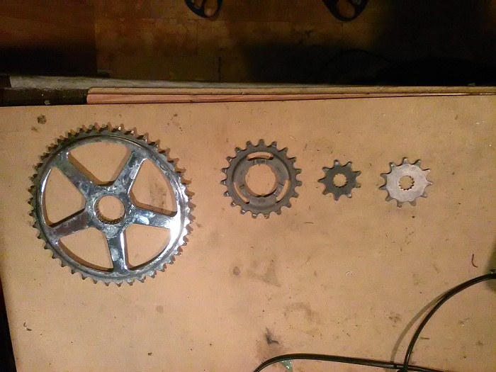

9080 Messaggi
Inserito il - 28/09/2018 : 17:30:29  Mostra Profilo Invia a claudio02 un Messaggio Privato  Rispondi Quotando
non ricordo quanto li pagai (pagai?)
offerta libera per tutto insieme
125,86 KB

Claudio, il pignone da 12 lo lascio volentieri a solenero che ne ha bisogno mentre quello da 9 non mi serve, ma potrebbero interessarmi la corona e il pignone del cambio al mozzo, devo solo contare i denti che ho adesso. Però in che condizioni di usura sono? Sono quasi tentato di spendere qualcosa in più e prendere tutta la trasmissione nuova e metterla da parte per quando sarà da cambiare, ma se mi dici che i tuoi pezzi sono seminuovi allora ci penso.
Per solenero: la velocità massima dipende anche dal pignone al mozzo, se ne prendi uno più piccolo l'aumenti, quindi un'idea potrebbe essere anche di tenere il pignone da 11 e prendere un pignone al mozzo più piccolo.
PS: poco fa montato senza grossi problemi il pignone da 12
