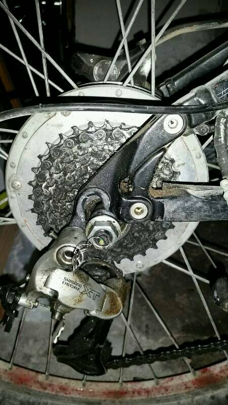

Tutto contento che il mio hub aveva ripreso a girare, mi accingo a riprendere la all-mountain con hub...
Accendo e non va... ma come ieri sera andava..
D'un tratto parte a razzo, alzo la bici al posteriore, cade la ruota continuando a girare finchè non trancia di netto i cavi...

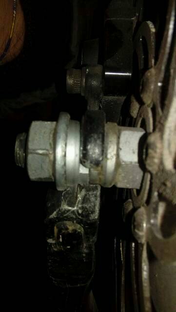

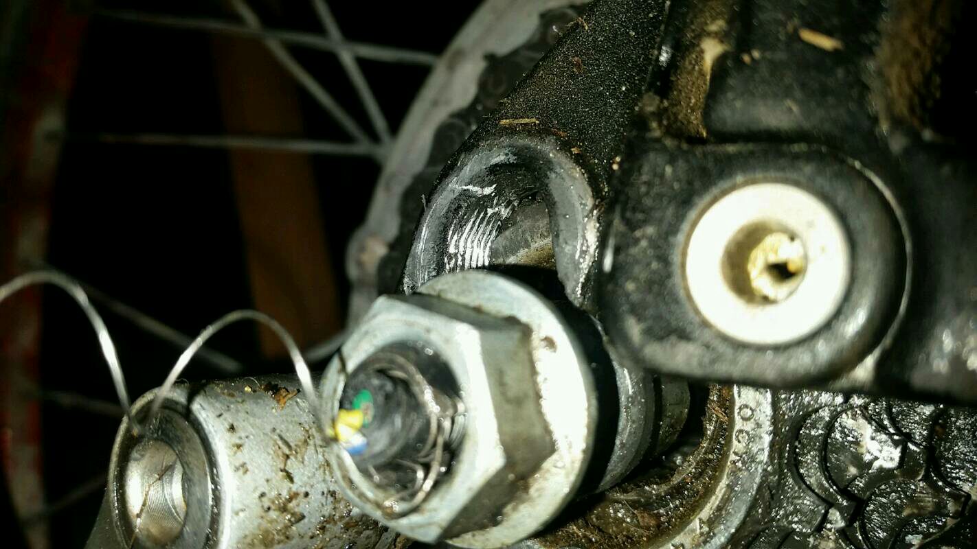

Come vedete dall'immagine si è allargato il forcellino e questo benchè avesse ben due rondelle per parte come anti torque...
Mi sa che starà ferma moolto stavolta...
Non so se è sfortuna o fortuna, perchè se accadeva in fuoristrada... meglio non pensarci...

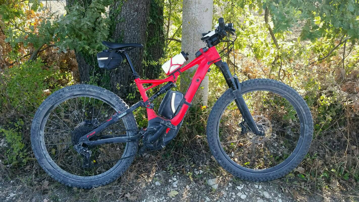

Allora prendo la levo e vado a fare un giretto...
Arrivo all'ultima salita, la peggiore, 150mt di muro, con terra smossa fine come la sabbia.
L'avevo già fatta e mi metto intesta di farla in trail non in turbo.
A metà salita però prendo un pò di terra smossa, la bici scarta e devo fermarmi
Ovviamente risalire sul 25% con quel fondo mi è impossibile, scarta la ruota. Mi volto e vedo 100mt di muro. Non ho proprio voglia di ridiscendere e risalire. Tanto c'è il walk assistant e sono a 50 metri dalla cima!
Il walk assistant fa uno sbfuffo e la bici si ferma.
Spingo per qualche metro e mi viene la brillante idea di lasciare la strada per il campo prendendolo in diagonale con meno pendenza. Fortunatamente, il campo non è arato ma appena mietuto (girasoli) ed è molto più compatto della "strada"
Mi accorgo che la levo pur essendo accesa non va...
Con fatica in diagonale riesco a raggiungere la cima, dove incrocio una stradina asfaltata secondaria.
Motore levo morto.
Spengo batteria e riaccendo.
Motore levo morto.
Batteria e bletooth funzionante, addirittura mi dice che cambio livello quando premo i pulsantini.
Stacco cavo che dalla batteria va al motore e riattacco.
Motore levo morto.
Mi rassegno e mi accingo a fare a piedi gli 8 km verso casa, pedalando dove si può e spingendo dove non ce la faccio.
19 di sera tramonto...
dopo 100mt mi viene in mente che non ho staccato la batteria ausiliaria che è in parallelo dopo la principale.
La stacco e stacco la principale.
Riparte tutto!!
Ricollego le due batterie e torno a casa tranquillamente... più o meno rimuginando su quello che è successo...
La mia conclusione è che il motore della levo è andato in blocco quando ho tentato di usare il walk assistant.
Gli arriva corrente dalla seconda batteria che è dopo la prima e lui non capisce perchè riceve contemporaneamente il comando di walk assistant e la corrente della seconda batteria e si blocca...
O almeno credo sia così, però non ho riprovato ne voglio farlo...
Spero sia così, non sarebbe grave, se non lo è potrebbe essere un sintomo che la seconda batteria fa danni.

Penso che ti sia andata di lusso che il bpm l’hai rotto a casa..
Scusa ma non capisco, due rondelle anticoppia per parte?

si

Nonostante ciò ha fatto fuori ugualmente i forcellini... non ho controllato, forse sono saltate le rondelle mi è già capitato che si spezzassero.

Inserito il - 30/09/2018 : 03:06:25  Mostra Profilo Invia a MilleMiglia un Messaggio Privato  Rispondi Quotando
Secondo me il dado di serraggio ha bisogno di "mordere" il telaio, la rondella anticoppia esterna non so ma non mi piace.

Inserito il - 30/09/2018 : 08:03:45  Mostra Profilo Invia a ercole67 un Messaggio Privato  Rispondi Quotando
Quoto, rondella esterna sbagliata, il dado deve fare presa sul telaio

Il problema non sono certo le rondelle che comunque non si vede come abbiano fatto a girare..

Ti dirò, non ho mai montato bipa con hub quindi non ho esperienza.
Anch'io però sono perplesso sulla rondella esterna. Su l'unica che ho montato da poco ho messo un punto di smalto come indicatore di rotazione dei dadi di serraggio perchè non mi danno affidamento.
Nel tuo caso però sembra proprio un cedimento del forcellino il che è ovviamente tutt'altra cosa.
Decisamente se proprio doveva cedere, meglio così!

Mi spiace per te e per l'hub... Forcellini "approfonditi" con lima o lasciati originali? Comunque anch'io sono dell'idea che i dadi (che sono zigrinati apposta) debbano mordere il telaio. In effetti probabilmente non è colpa delle rondelle, ma dell'asse che piano piano è scivolato verso il basso, perchè non trattenuto a dovere dal dado. A me è successo una volta sola, ma con un MP3 con regen con e non avevo limato le asole.

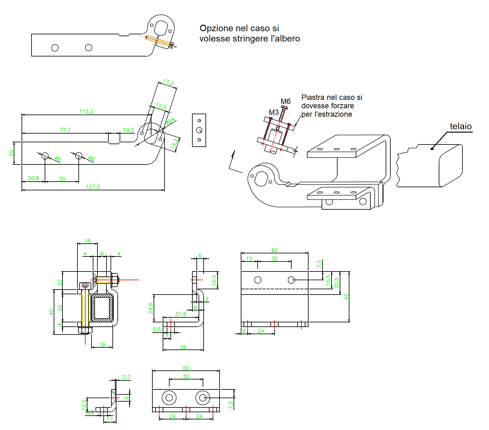

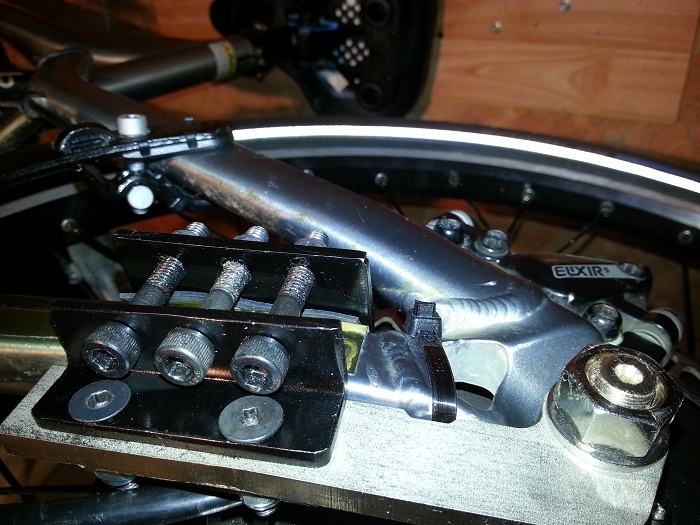

Due rondelle non servono se spingono sul forcellino che è meno resistente. Anche una solo sarebbe stata sufficente a piegarli! Il dado ben stretto avrebbe fatto aumentare la resistenza ma allentandosi anche di poco ha permesso il movimento fatale.
Con questo TA non sarebbe successo! E' montato su una bici di Claudio02.
Modificato da - giordano5847 in data 30/09/2018 16:16:57
Inserito il - 30/09/2018 : 17:09:38  Mostra Profilo Invia a claudio02 un Messaggio Privato  Rispondi Quotando
162,48 KB
4140 Messaggi
Inserito il - 30/09/2018 : 17:37:36  Mostra Profilo Invia a giordano5847 un Messaggio Privato  Rispondi Quotando
Grande Claudio!
Guardandolo devo dire che è esagerato, le tre viti potevano essere due (quella di mezzo non serve), potevano essere M5, gli angolari in Al.
Funziona e va bene così Dicevo per Andrea se lo volesse fare ; sostituirebbe i forcellini rotti .

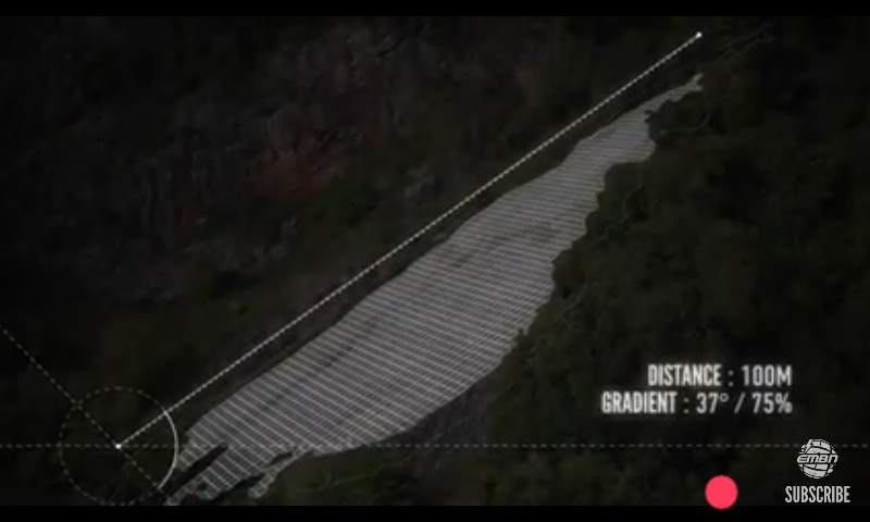

Inserito il - 30/09/2018 : 18:08:13  Mostra Profilo Invia a @lby64 un Messaggio Privato  Rispondi Quotando
Andrea, guarda questo ora che hai il mezzo giusto...
https://youtu.be/c7a8XjeDRGg
370,5 KB
Modificato da - @lby64 in data 30/09/2018 18:21:55
6219 Messaggi
Inserito il - 30/09/2018 : 18:25:10  Mostra Profilo Invia a pilotaDD un Messaggio Privato  Rispondi Quotando
Perbacco, 87m di salita e... discesa al 75%!
Ma sgonfiare la gomma serve veramente? Non si dissipa potenza?
@lby64
2090 Messaggi
Inserito il - 30/09/2018 : 19:19:45  Mostra Profilo Invia a @lby64 un Messaggio Privato  Rispondi Quotando
Secondo me si ma forse aumenta il grip.
Sono sorpreso non abbiano bloccato l'ammo posteriore (almeno mi sembra) dato che appunto hanno pure sgonfiato le gomme.
Resto dell'idea che un Bafang con PAS e rapporto cortissimo sui muri sale meglio perchè tira con continuità anche nei "buchi" tra una pedalata e l'altra ed anche il grip è migliore rischiando meno lo slittamento rispetto ai picchi di coppia alla ruota del torque. D'altra parte si comporta più da moto che da bici.

Grazie del progetto giordano!
Comunque le rondelle spingevano dalla parte del forcellone non ad allargare...
