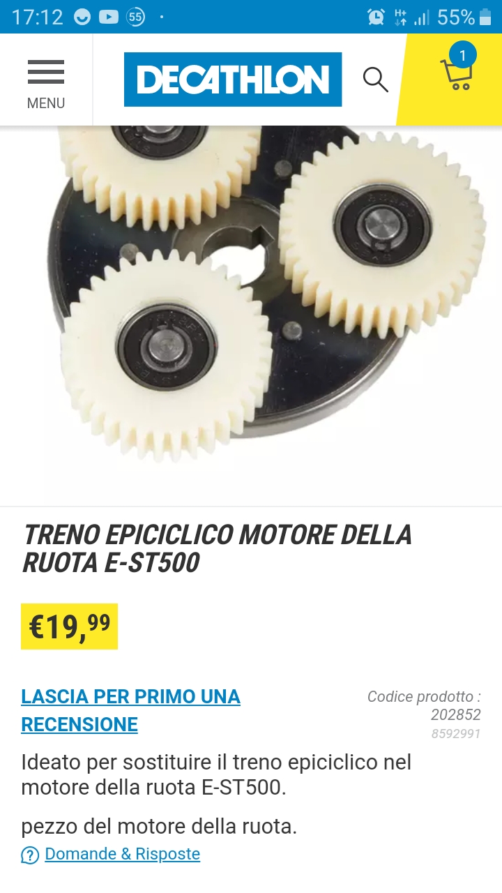

Inserito il - 01/12/2020 : 11:40:42  Mostra Profilo  Rispondi Quotando
Ciao a tutti, partecipo poco ma vi seguo sempre, ho un problemino con la ruota libera del motore e su questo campo non so come muovermi, almeno fino a quando non scatta "il matto". Intanto ho ordinato una ruota libera di ricambio e non costa manco tanto, 20 euro, ma non mi va di cambiarla, non ricordo se si chiama cosí comunque, é quella che ospita gli ingranaggi e svincola il motore quando non serve, allora il problema é che ogni tanto mi rimane attaccata e mi trascina il motore anche quanto spento, si sblocca con il walk facendo girare un po la ruota ed é una seccatura. L'ho smontata e a me sembra essere a secco di grasso ma é sigillata, ho provato ad affogarla nel wd 40 ed ancora devo provarla, il wd 40 anche se funzionasse penso che durerebbe poco all interno di qualcosa che centrifuga.
Qualcuno di voi ne ha mai smontata qualcuna per caso? Non mi va di buttare via cose che ancora vanno bene solo per una reingrassata, al limite potrei forzare qualche lembo di lamerino che la ricopre e farmi strada per lavaggio e renigrassaggio ma non so se fattibile perché potrei far saltare via i rivetti, potrei creare delle asole ma le impurità finirebbero dentro.

Inserito il - 01/12/2020 : 11:47:12  Mostra Profilo  Rispondi Quotando
Leggo solo ora che avevo già scritto di questa cosa :), il problema che all inizio sembrava essere risolto e si é ripresentato con più insistenza, da li mi é venuta voglia di aprire sta ruota libera. E si,sono tirchio, se una cosa funziona male prima di cambiare cerco di ripararla.

Inserito il - 01/12/2020 : 14:47:38  Mostra Profilo Invia a andrea 104KG un Messaggio Privato  Rispondi Quotando
Più che sigillata dovrebbe essere chiusa da delle viti, in un mozzo normale a perno passante la tiene il tubo dell'albero. Da quello che so non deve essere ingrassata perché il grasso impedisce ai dentini di abbassarsi e si blocca, idem lo sporco. Di solito si pulisce e mette un po'd'olio, almeno io ho fatto così. Se poi sono danneggiate le molle che alzano i denti è da sostituire.

Inserito il - 01/12/2020 : 16:54:37  Mostra Profilo  Rispondi Quotando
Grazie della risposta Andrea, é fatta così
282,49 KB
É sigillata da dei chiodi ribattuti,
Se non va grasso all interno allora tanto meglio, proverò a far penetrare il wd 40, le molle penso siano ok, l'inceppamento e sporadico.
