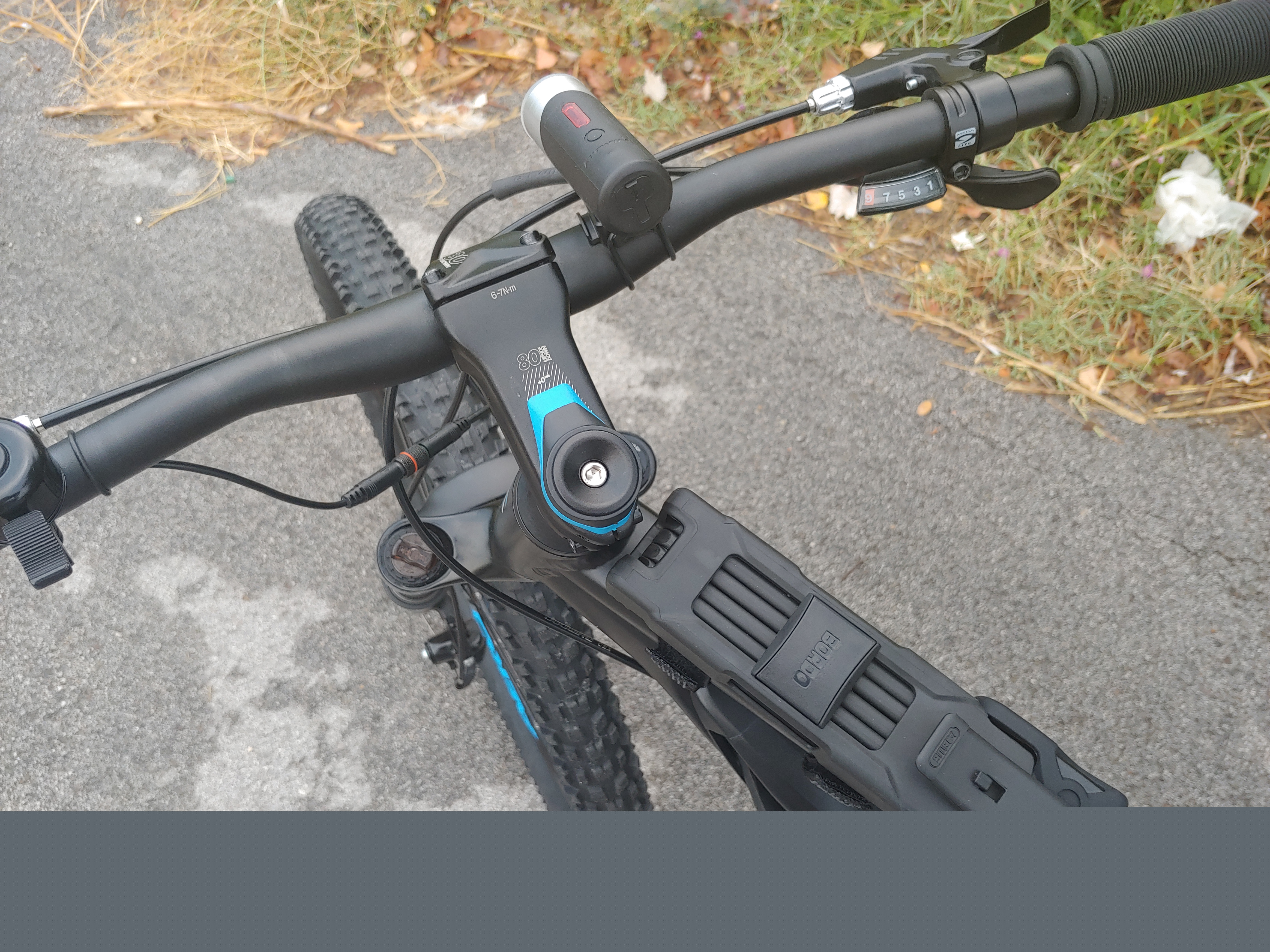

salve ragazzi ho comprato anche io questa bici, sono fermo sul dilemma luci, sul display c'è il simbolo fari ma al dechatlon nn hanno nessun sistema da collegare direttamente alla batteria. Sapete se contattando il produttore del display ha qualche kit.l? si accettano suggerimenti anche di luci esterne con ricarica usb

Inserito il - 30/08/2019 : 22:52:02  Mostra Profilo  Rispondi Quotando
Ciao luis, provo a darti una mano anche se non sono molto ferrato sul campo luci. Una volta tolta la batteria sotto c'è lo scatolotto che contiene la centralina, da li esce un connettore che fornisce 6 volt se ricordo bene, li è possibile connettere i cavetti che alimenteranno i faretti e che si attiverà col display, o meglio, la bici quando la accendi accenderebbe i fari in automatico per poi poterli spegnere tenento premuto il tasto per abbassare l'assistenza finchè il simbolo luci accese non scompare.
Dubito che alla deca tu possa trovare un kit luci su misura, forse se vuoi utilizzare la funzione dovrai trovare soluzioni fai da te, oppure dotarti di luci autonome anche ricaricabili.

compra un normale faretto usb e collegalo nella relativa presa sotto al pulsante on-off

Grazie delle risposte alla fine ho preso due luci esterne sempre al dechatlon, collegarle alla batteria mi sembrava complicato come cosa visto che loro non forniscono un kit apposito, cmq ho percorso circa 100 km e alcuni problemi segnalati sul fortum li riscontro ma nn sono gravi.
Ciao, che tipo di problemi?
