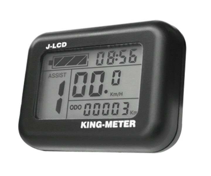

Salve a tutti, sto cercando di capire se esiste un modo x modificare la curva di scarica su un display j-lcd (foto allegata) montato su una umb3. È sempre troppo pessimista. Riesco a trovare solo la documentazione per i parametri standard ma non per quelli avanzati, qualcuno ne sa di più?

Credo che quel display sia nato per lavorare con le LiFePO4 e se hai sostituito la batteria non andrà mai perfettamente, la curva di scarica delle LiIon è troppo diversa!!! Peraltro non penso proprio che la taratura si possa modificare, è un semplice voltmetro a led.

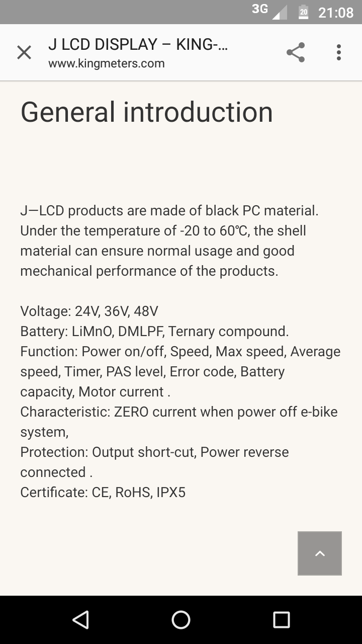

Eppure il produttore indica diversi tipi di batteria. Posso capire che x tensioni differenti esistono differenze hardware, ma x chimiche differenti mi pare assurdo aver versione software differenti, sicuramente ci sarà un menù avanzato.

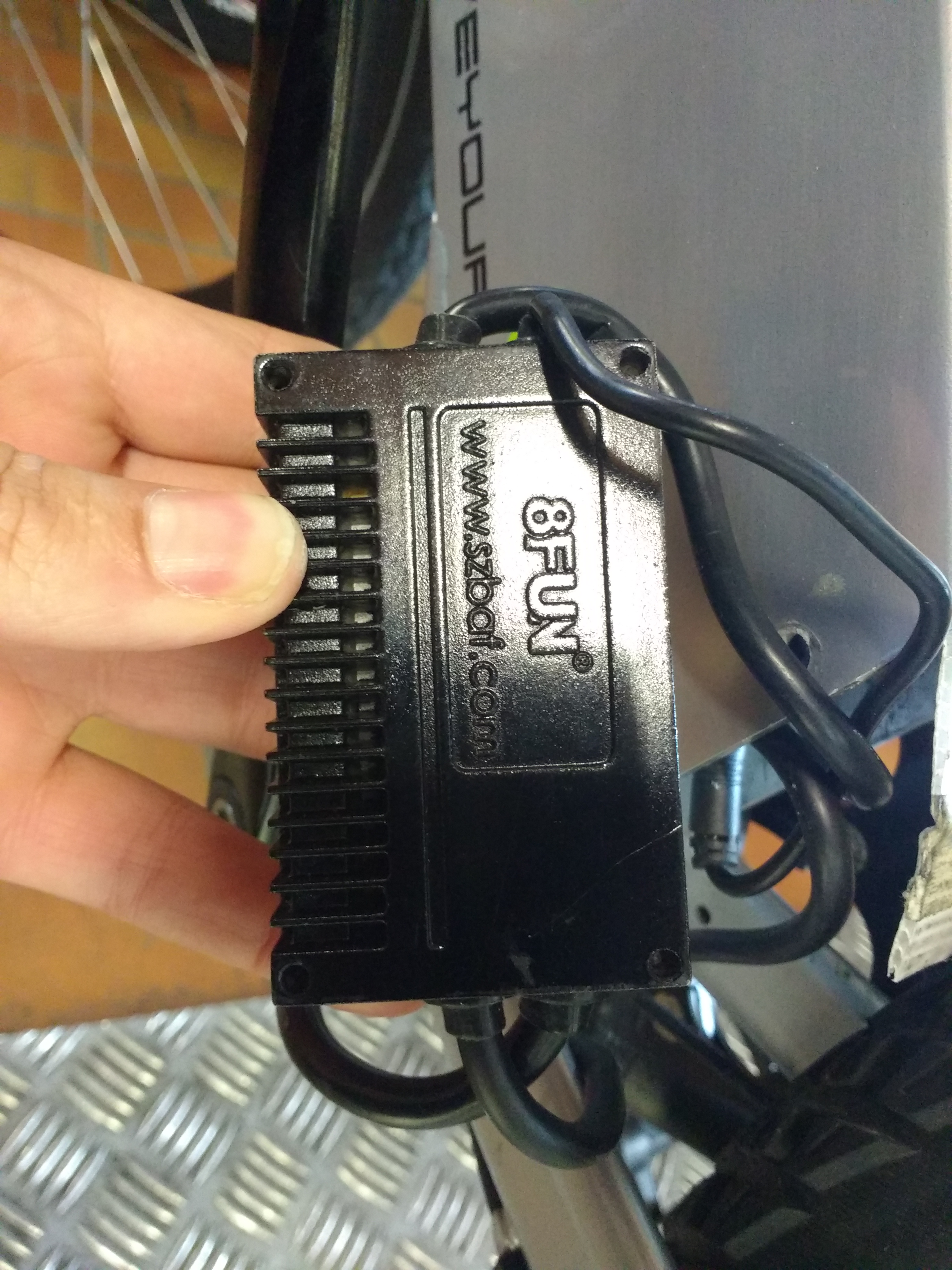

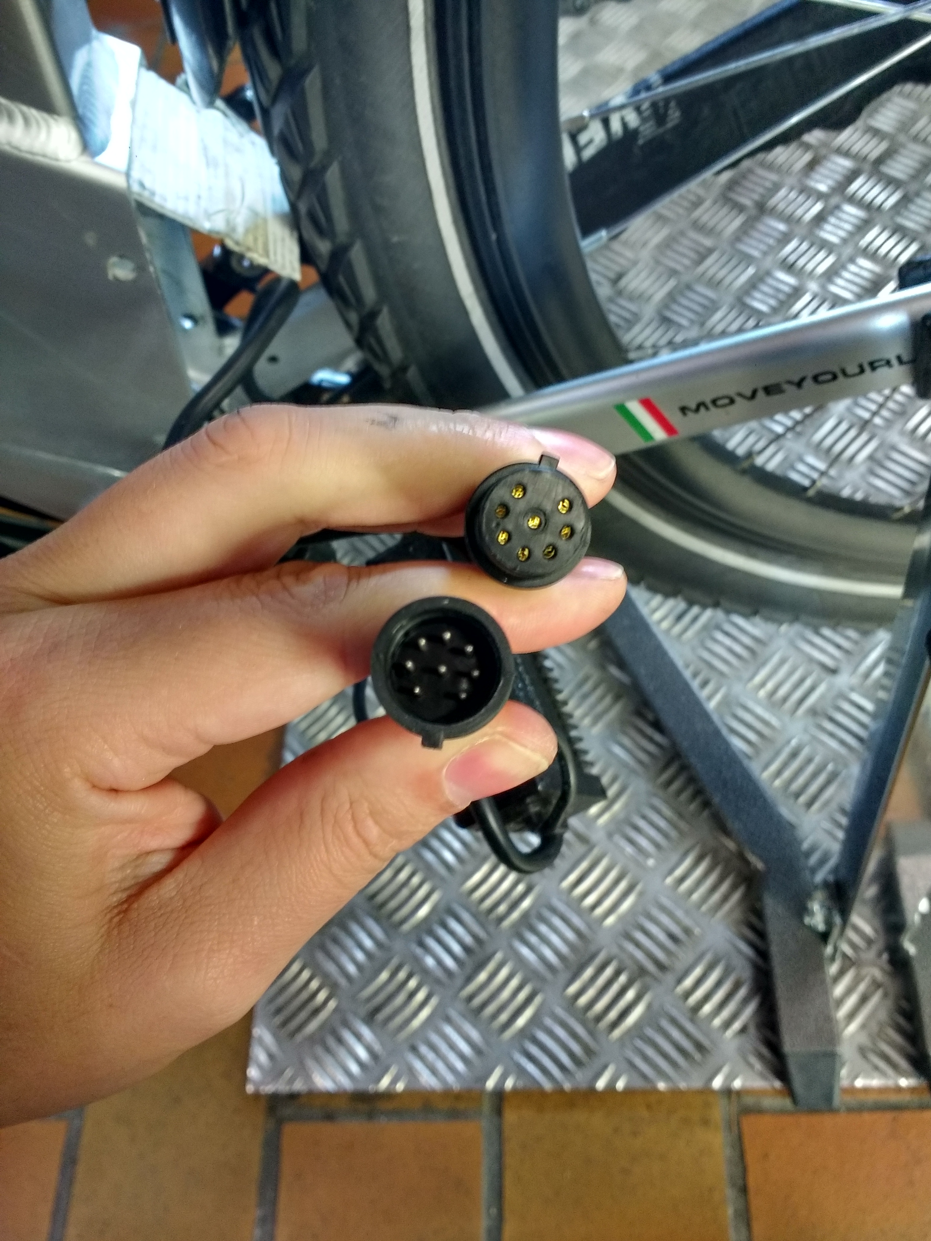

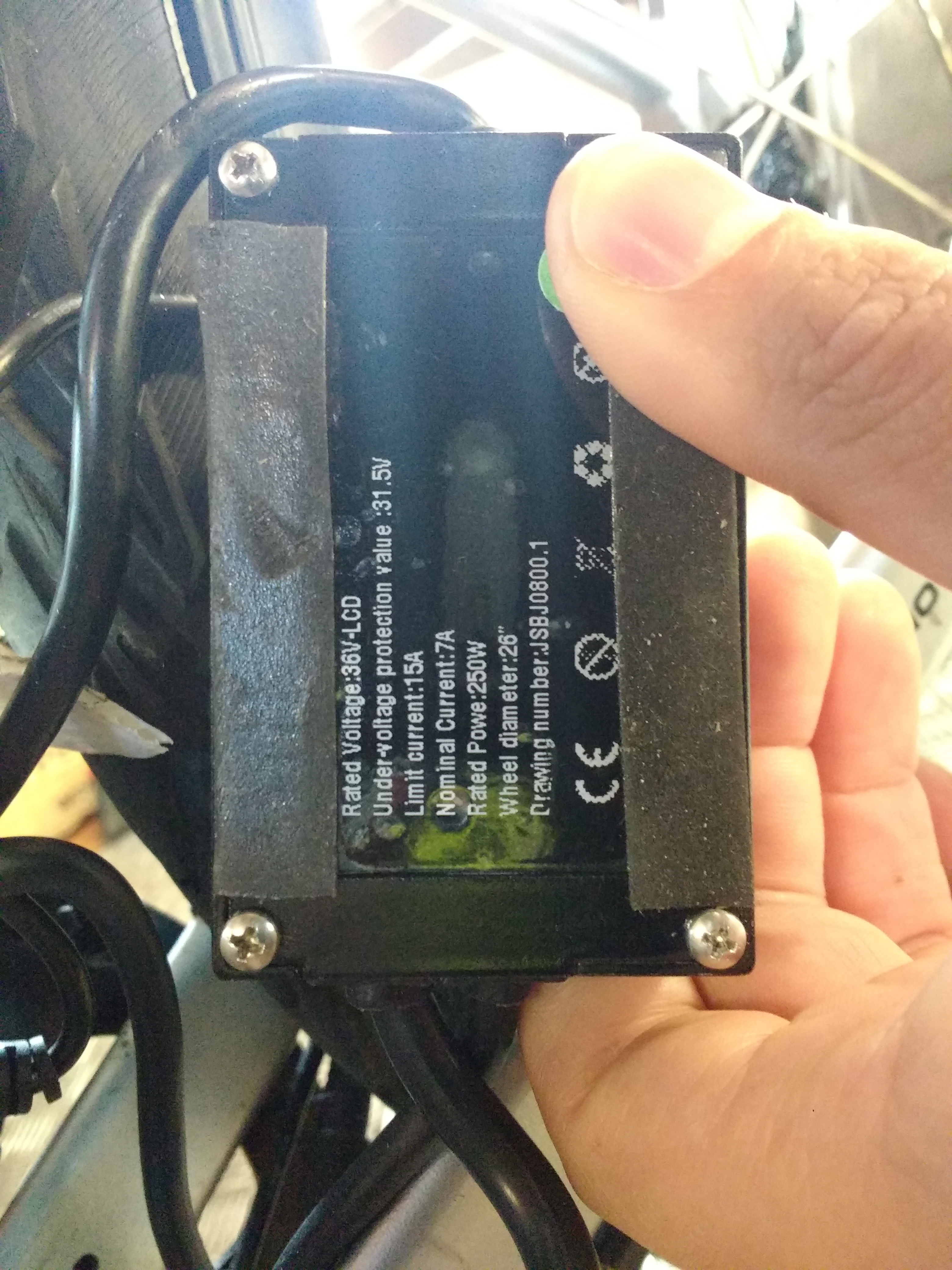

Ho finalmente trovato il tempo di smontare tutto. Dunque il display non si può settare, c'è un connettore dentro per programmarlo. Quindi l unica alternativa è cambiare display e pensavo di metterne uno a led. Solo che non ho capito che modello di centralina è. Tra l altro qualcuno da dirmi la configurazione del collegamento del connettore? Allego foto
