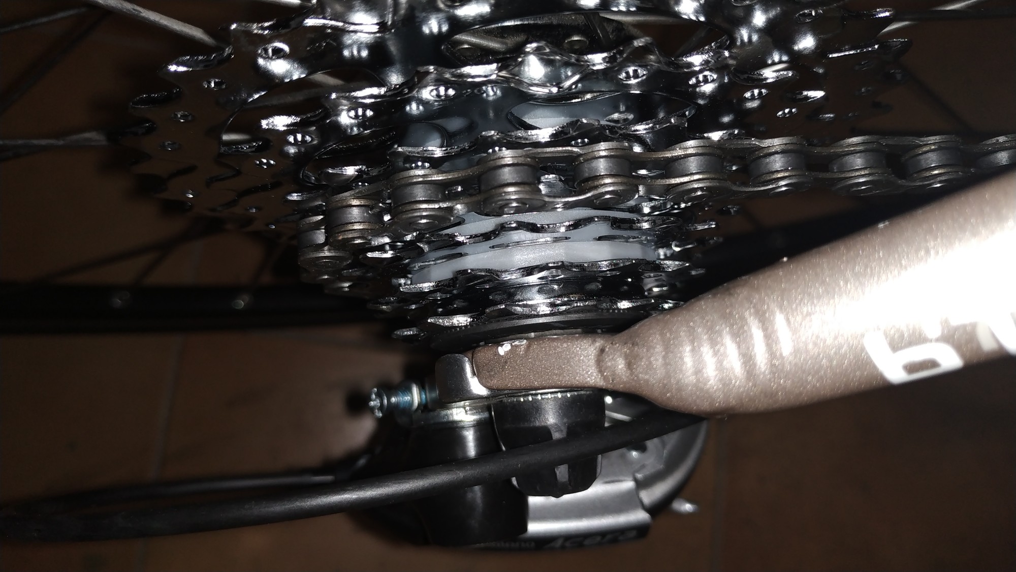

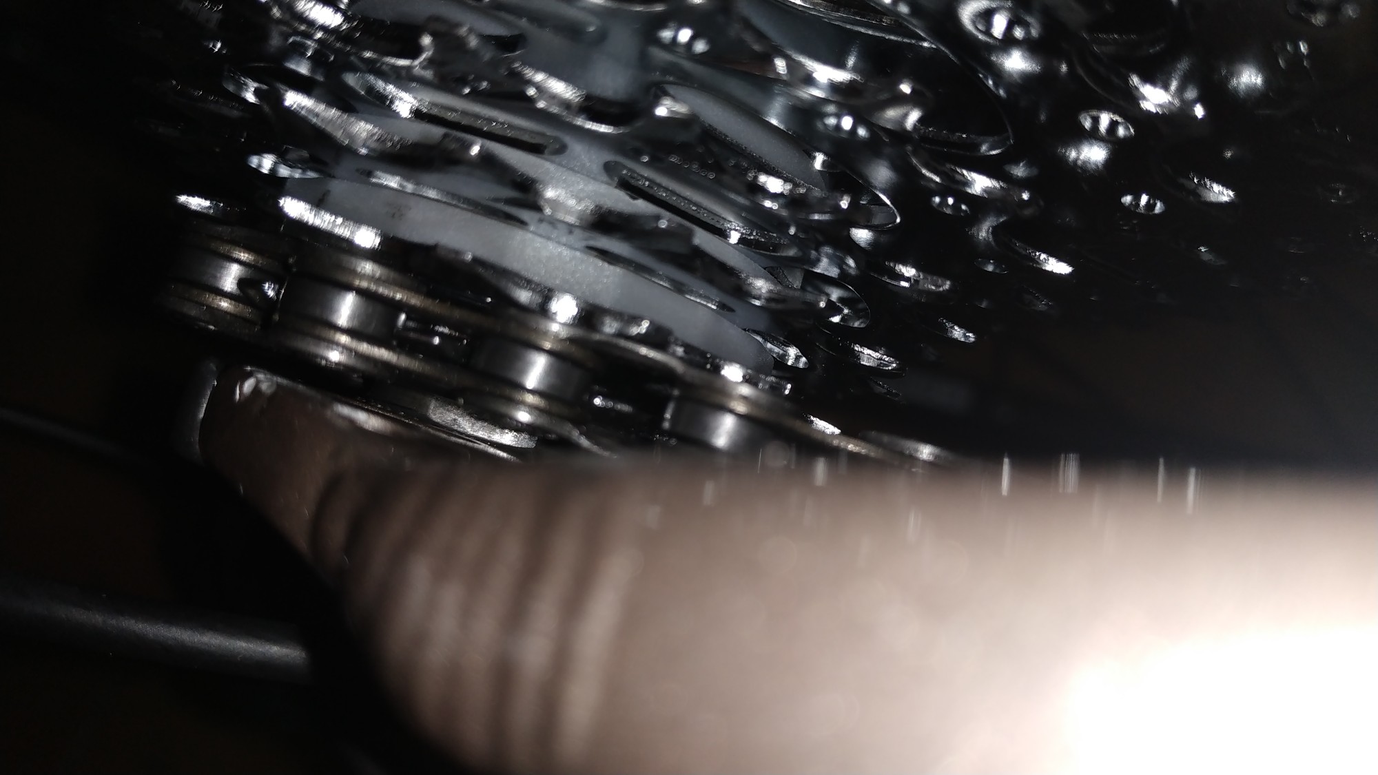

Inserito il - 19/10/2018 : 21:59:57  Mostra Profilo Invia a Stiaga un Messaggio Privato  Rispondi Quotando
Allora sembra che la catena sul pignone più piccolo tocchi in alcuni momenti con il pignone più grande adiacente
383,53 KB
247,44 KB
Avrò stretto troppo la ghiera?
Serve una catena più stretta?
Oppure è difettoso il pacco pignoni?
Inserito il - 19/10/2018 : 23:13:02  Mostra Profilo Invia a Barba 49 un Messaggio Privato  Rispondi Quotando
Smonta il pignone, inserisci uno spessore adeguato per far si che la distanza sia identica rispetto al resto del gruppo e rimonta il tutto...

Inserito il - 20/10/2018 : 09:06:38  Mostra Profilo Invia a Barba 49 un Messaggio Privato  Rispondi Quotando
La ghiera va stretta con forza, quindi metti uno spessore e serra di nuovo il tutto...
