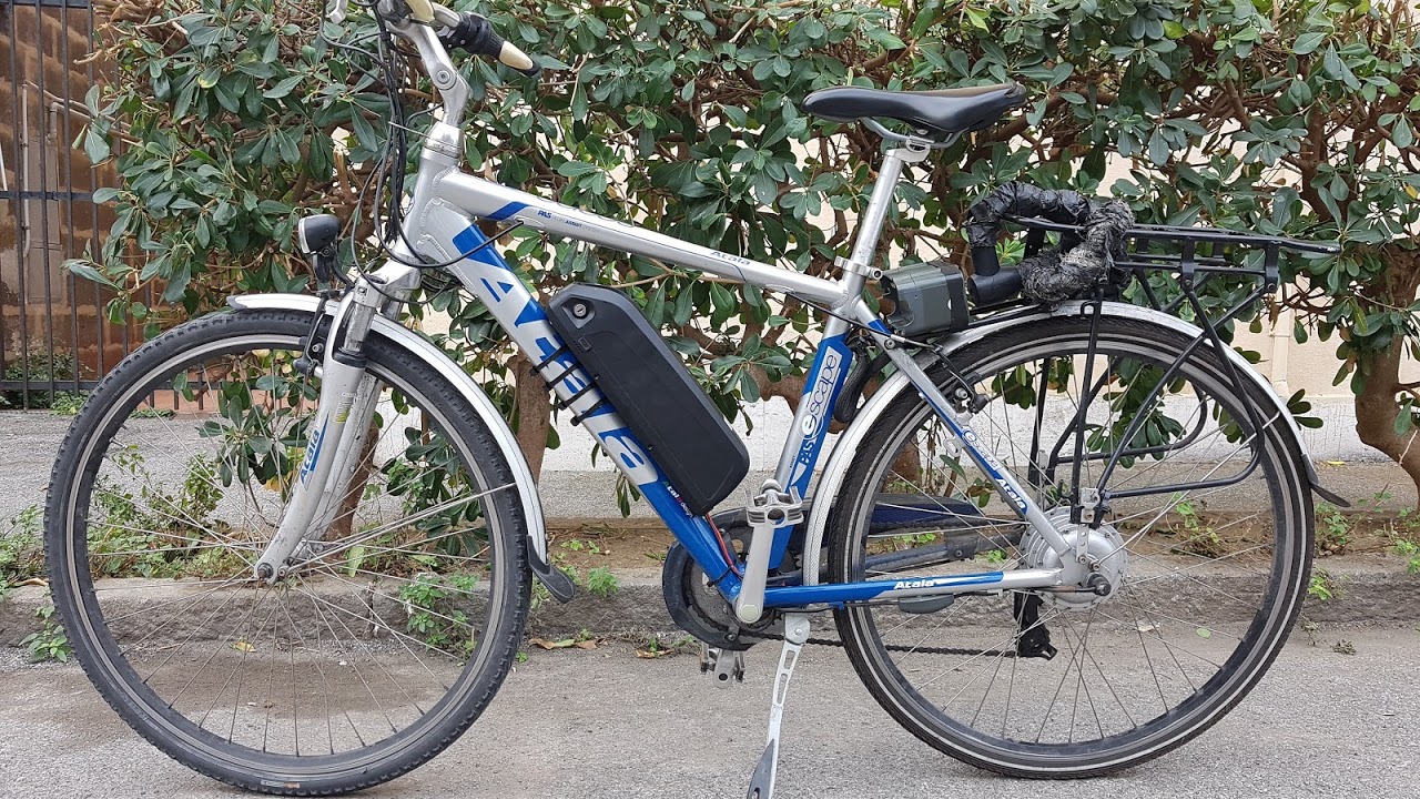

Ciao, mi hanno regalato questa Atala Escape in buone condizioni, alla quale han rubato la batteria, ho provveduto a dotarla di batteria Hailong da 13ah presa a poco prezzo da pswpower dalla Germania.
Adesso volevo rifinirla un pò, levando il portapacchi rotto con uno più minimale lasciando la scatola portacentralina in quella posizione, verniciandola di nero.
Ho avuto un problema coi fori della borraccia che sulla hailong sono troppo in alto, ho forato il dissipatore in alluminio sotto i contatti, sopra per ora ho fascettato ma esteticamente non è il massimo...basta secondo la vostra esperienza l'attacco ai due fori borracci in quella posizione? Il dissipatore è attaccato con tre vitine alla slitta...

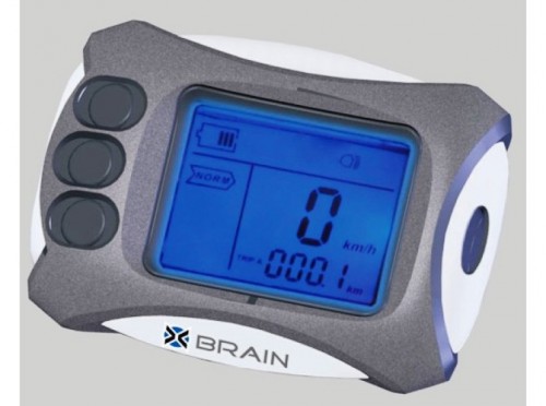

Il display e' questo:
33,73 KB
Non so se esista un sottomenu..ho trovato solo 3 opzioni , 24/36 ( volt credo) , ruota 18-20-22-24-26 e 700c , e kmh/mph
In ogni caso contento di aver trovato la soluzione, della velocita' reale a tachimetro non mi importa, ma lo stacca attacca era fastidioso perche' non riprendeva subito ma almeno 3-4 kmh sotto i 27..come descritto da Pix..

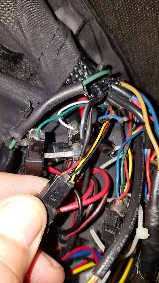

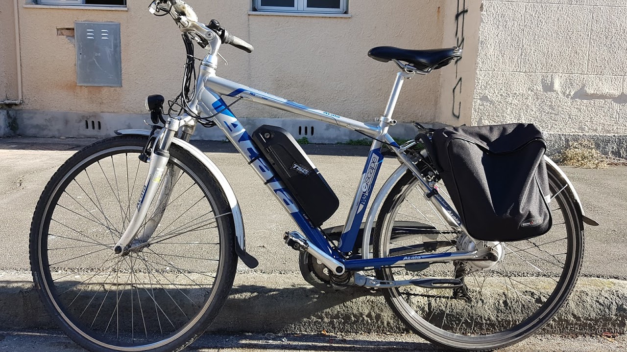

Ho finito di sistemare la bici e ho spostato la centralina nella borsa laterale..il risultato è molto più pulito...
adesso però mentre sconnettevo la centralina per spostarla è sorto un piccolo problema, non mi funziona più il tachimetro-contakm sul display.
Rimane a zero l'indicatore velocità...
Ho guardato le connessioni e ho notato il filo blu in foto ( quello con la sfocatura sulla cima) staccato che proviene proprio dal display ( a 5 fili) il problema è che tale filo non sembra essere riferibile a nessun connettore degli altri fili del display che sono 2 . Uno a tre poli e l'altro ad un polo solo.
1 è il filo verde da solo sulla sinistra e alimenta la luce del display,( ho provato a sconnetterlo e si spegne al luce dell'lcd)
altri 3 fili di colore nero-rosso-giallo vanno su altro connettore
Il blu avanza.
Va ponticellato da qualche parte?
E' l'unico filo staccato. E l'unica cosa che non funziona è la velocita a display.
Grazie a chi vorrà aiutarmi.

Inserito il - 12/12/2018 : 10:48:19  Mostra Profilo Invia a Barba 49 un Messaggio Privato  Rispondi Quotando
Sicuramente quel cavo si è staccato da uno dei connettori, altrimenti non ci sarebbe!
Il display non può funzionare con due soli cavi che sono quelli di alimentazione...

Inserito il - 12/12/2018 : 11:32:01  Mostra Profilo Invia a baffosardi un Messaggio Privato  Rispondi Quotando
Barba49 aspettavo il tuo intervento e ti ringrazio...che si sia staccato credo anche io..ma da dove non capisco!
I cavi connessi che provengono dal display sono 4 su 5 ...e tutto funziona ok a parte la velocità ( per cui presumo sia quello blu)
i due connettori su cui vanno gli altri 4 fili , sono uno a 3 poli e l'altro a 1 solo ( quello verde...è per la lucetta blu del display ho verificato) , non ci sono altri connettori vuoti in giro, ne segni di distacco di un filo...quindi la mia idea è che quel filo vada unito ad uno degli altri 4 sullo stesso polo del connettore...ma semmai quale?
Può essere?

Inserito il - 12/12/2018 : 13:55:22  Mostra Profilo Invia a Barba 49 un Messaggio Privato  Rispondi Quotando
Purtroppo questa moda di inserire due cavi (anche di colore diverso) in un singolo pin dei connettori esiste anche sulle centraline delle auto e d è veramente deleteria, non si riesce mai a capire dove fosse collegato un eventuale cavo trovato staccato.
Cerca di vedere se c'è qualche indizio...
Di solito il segnale del tachimetro proviene dal motore stesso, c'è un cavo in piu rispetto ai "soliti" otto.

Inserito il - 13/12/2018 : 12:03:15  Mostra Profilo Invia a baffosardi un Messaggio Privato  Rispondi Quotando
Ho risolto, funziona! Grazie per le indicazioni! Ho indagato proprio come hai consigliato e son risalito dal motore c'era un microfilo libero BIANCO staccato che era rientrato nella guaina e ci ho collegato l'azzurro e funziona...
Certo che coi colori sti cinesi fanno dei bei casini....

36517 Messaggi
Inserito il - 13/12/2018 : 13:56:32  Mostra Profilo Invia a Barba 49 un Messaggio Privato  Rispondi Quotando
Ottima notizia, infatti il cavetto bianco presente oramai in molti motori serve per il rilevamento tachimetrico...
