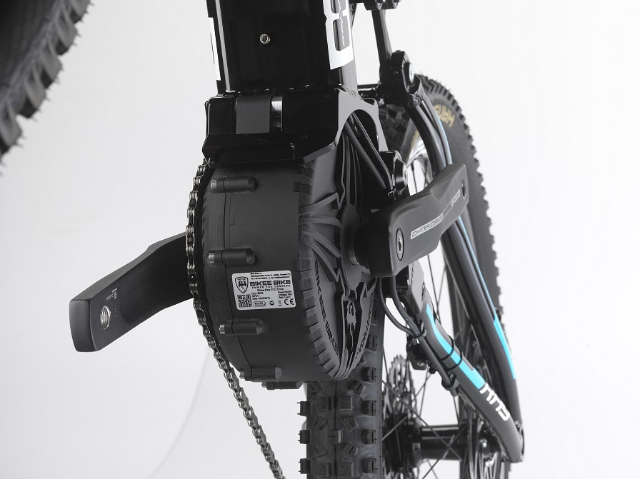

Da quello che mi sembra abbia detto Marco M. si tratta solo di un parametro della centralina ovviamente non accessibile al privato che le case scelgono o meno di inserire. Sembra invece che il bikeebike evolution e cioè quello non kit abbia adesso il torsiometro più il pas più acceleratore più acceleratore sopra il livello pas impostato che è settabile da 0 a 100.
Per adesso è montato solo su Pedroni che sono bici da enduro.

Inserito il - 16/11/2018 : 20:09:52  Mostra Profilo Invia a SHILAH un Messaggio Privato  Rispondi Quotando
E' stato confermato che il nuovo motore di bikee bike ha sia il pas che il torsiometro. Il manettino legale è opzionale.
Le percentuali di assistenza variano da 0 a 100 come per il Kit che ha solo pas più manettino legale come nella prova di Pix.
Il costruttore non fornisce le percentuali di assistenza in base ai livelli anche perchè i livelli non sono fissi ma variabili e rimangono i tre preset.
In pratica il torsiometro serve a fornire alla centralina più dati da elaborare ma non è possibile affermare che ti dà il 50%, 100%, 300% della forza del ciclista. Questi sono dati commerciali non verificabili e servono solo a dare un'idea approssimativa dell'assistenza del motore.
Suppongo, per esperienza, che sia così in tutti i motori dotati di torsiometro
