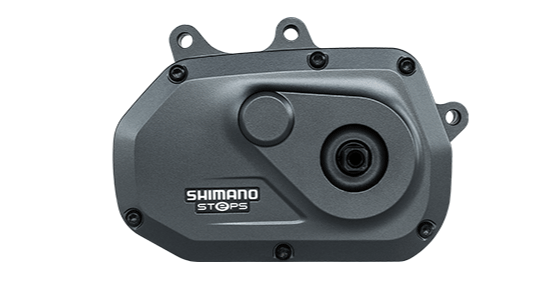

Siamo sicuri che un motore nuovo come lo shimano abbia le pedivelle a perno quadro? mi sorprenderei...
Rotolo
851 Messaggi
Inserito il - 25/10/2018 : 20:08:14  Mostra Profilo Invia a Rotolo un Messaggio Privato  Rispondi Quotando
E penso proprio di si..
