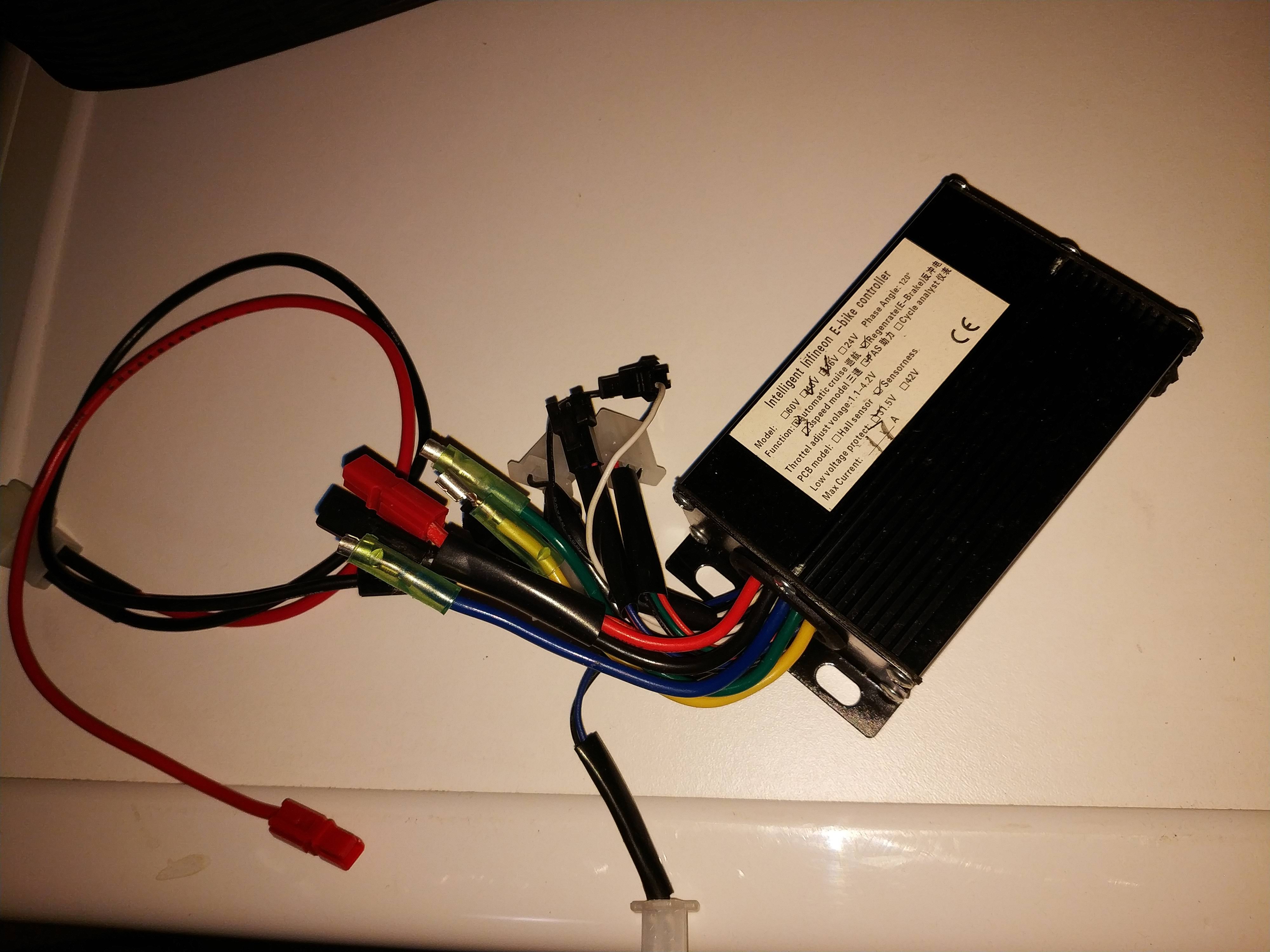

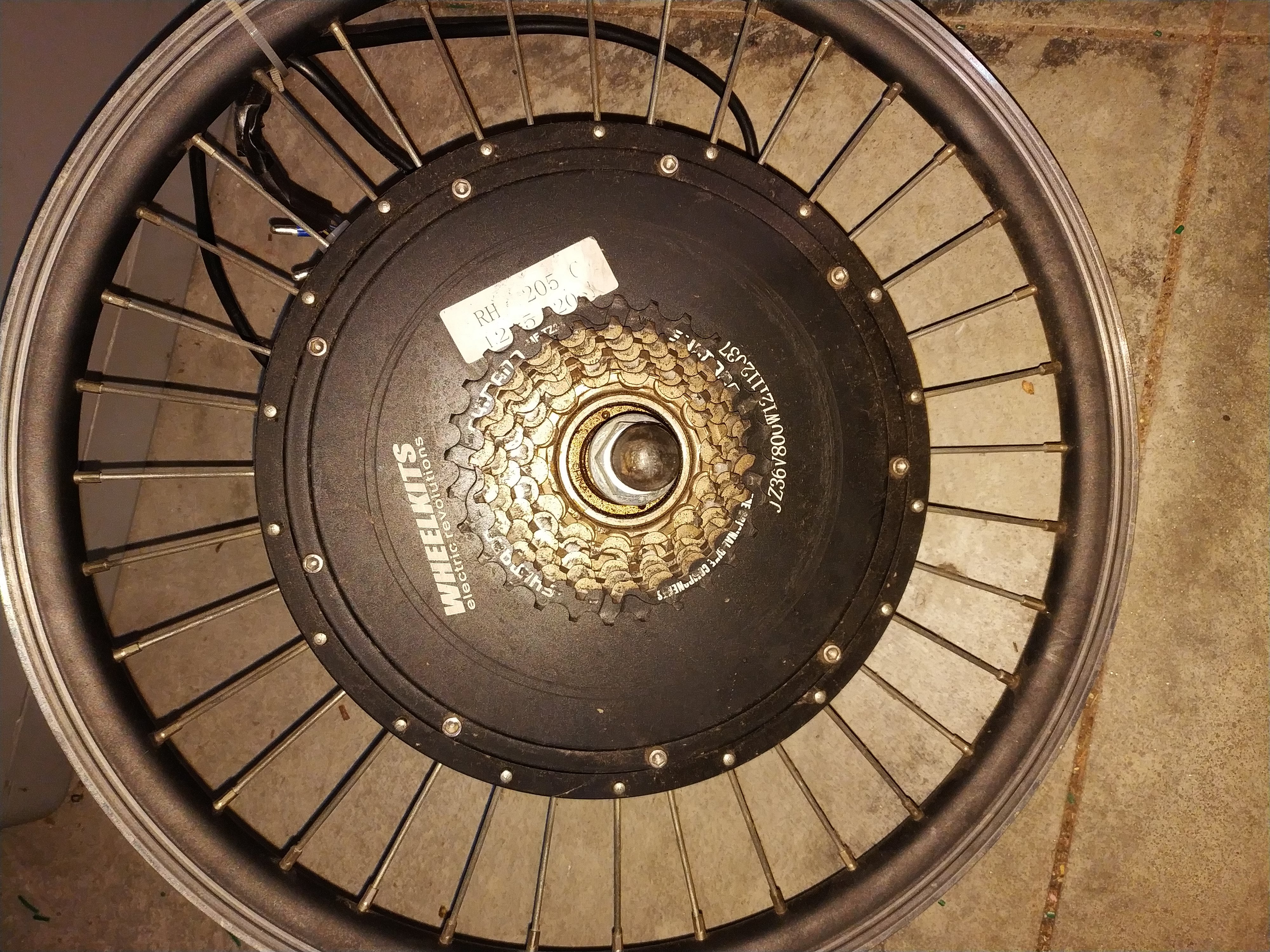

No, tarmax, non è un motore per lunghe salite, penso che scaldi molto fino a fondersi, mi spiace
3120,06 KB
1769,18 KB
Ed ecco le immagini, se trovo una Graziella lo monto io, mi faccio il motorino per la spesa
