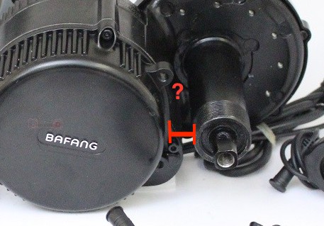

Ciao a tutti,
ho intenzione di montare su di un telaio non proprio "normale" questo motore.
Vorrei sapere quali sono le misure massime per montare un BBS02
Magari se qualcuno ha a disposizione un BBS e misurare.
Grazie in anticipo a chiunque può aiutarmi.

L'avevo già visto e non sono riuscito a cavarci nulla.
Grazie comunque Barba!!...tu sei sempre pronto e disponibile

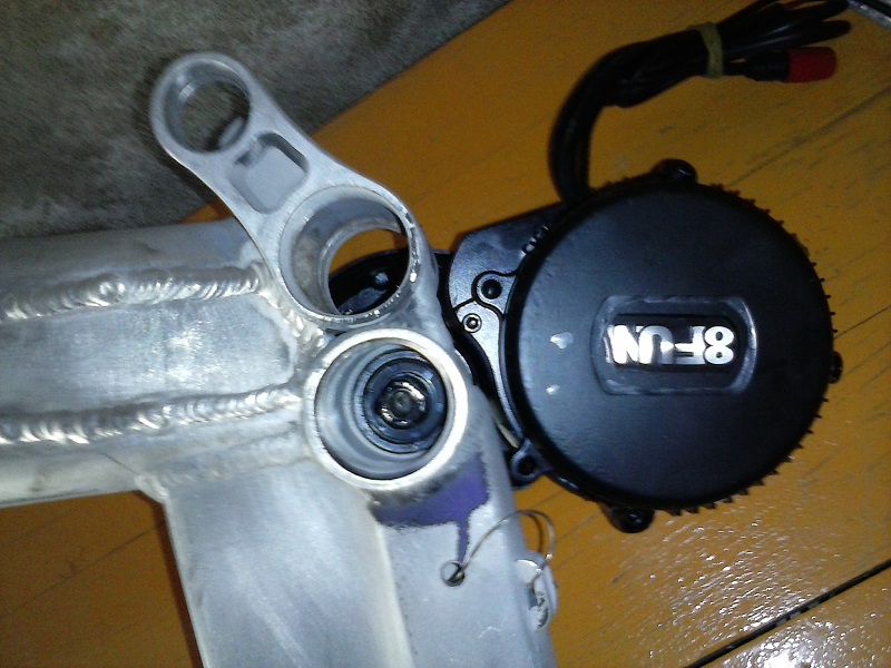

Inserito il - 15/11/2018 : 14:33:08  Mostra Profilo Invia a Miura72 un Messaggio Privato  Rispondi Quotando
Io quando mi sono costruito il telaio avevo fatto delle foto e nel punto che ai idicato tu ci passa poco spazzio come vedi nella foto

Inserito il - 15/11/2018 : 17:20:40  Mostra Profilo Invia a gianN un Messaggio Privato  Rispondi Quotando
Meglio aspettare qualcuno che ha sottomano un BBS e misura.
Anche perché non si capisce bene dalla foto, non è proprio raddrizzata.
Comunque a me servirebbero 18mm abbondanti.
Grazie mille comunque

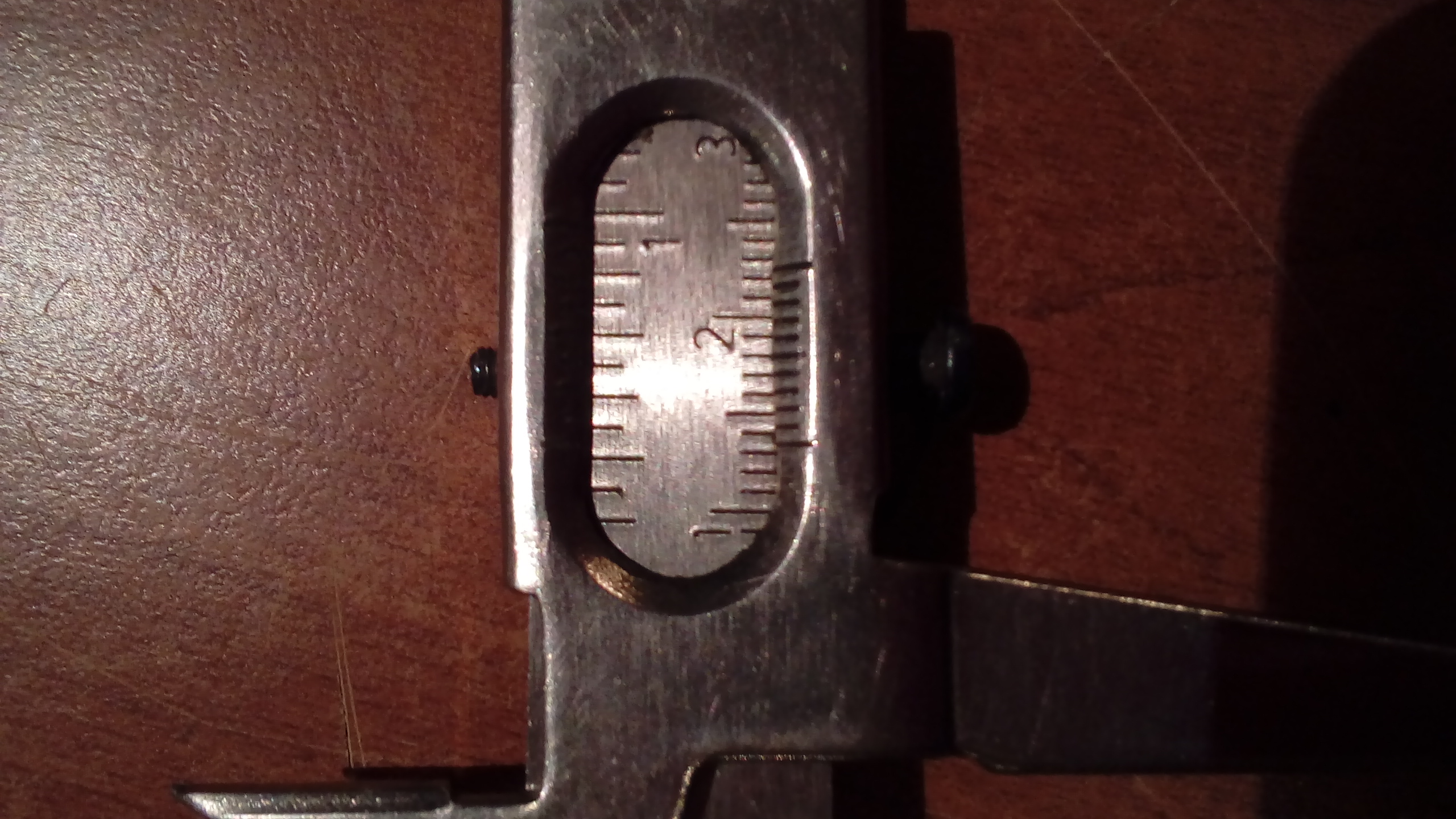

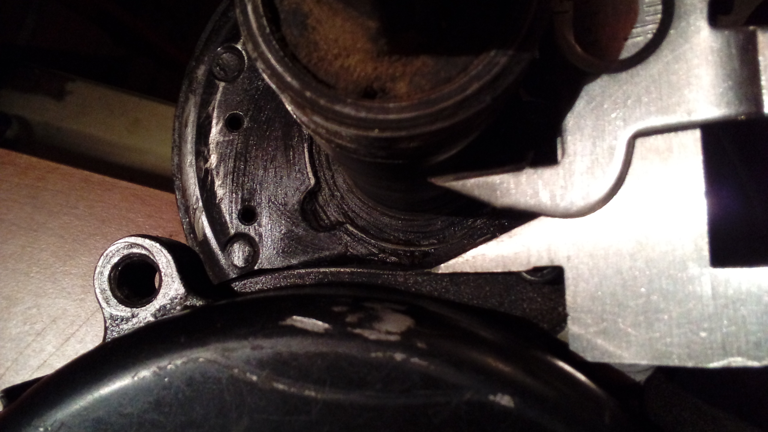

Inserito il - 16/11/2018 : 19:43:49  Mostra Profilo Invia a gizeta un Messaggio Privato  Rispondi Quotando
La zona è un po' difficile da misurare perchè è curva. Comunque questa mi sembra una buona approssimazione. E' un BBS01, ma non credo ci siano grandi differenze . Temo che non si posssa arrivare ai tuoi 18mm. Io leggo 13,5 mmm...

Inserito il - 17/11/2018 : 00:15:54  Mostra Profilo Invia a gianN un Messaggio Privato  Rispondi Quotando
Grazie mille Gzeta, anche io leggo 13,5mm.
