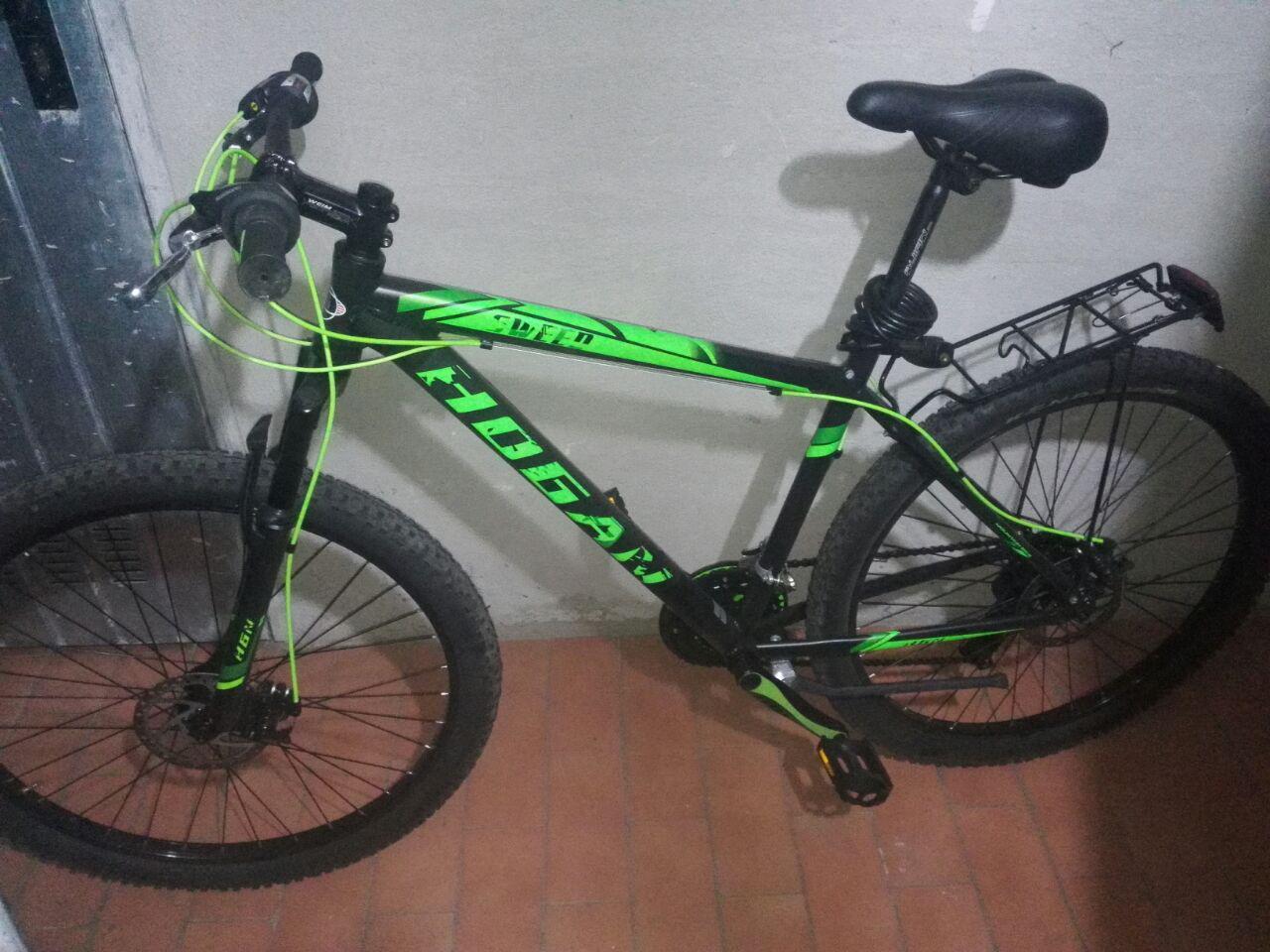

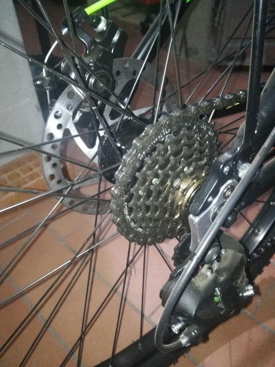

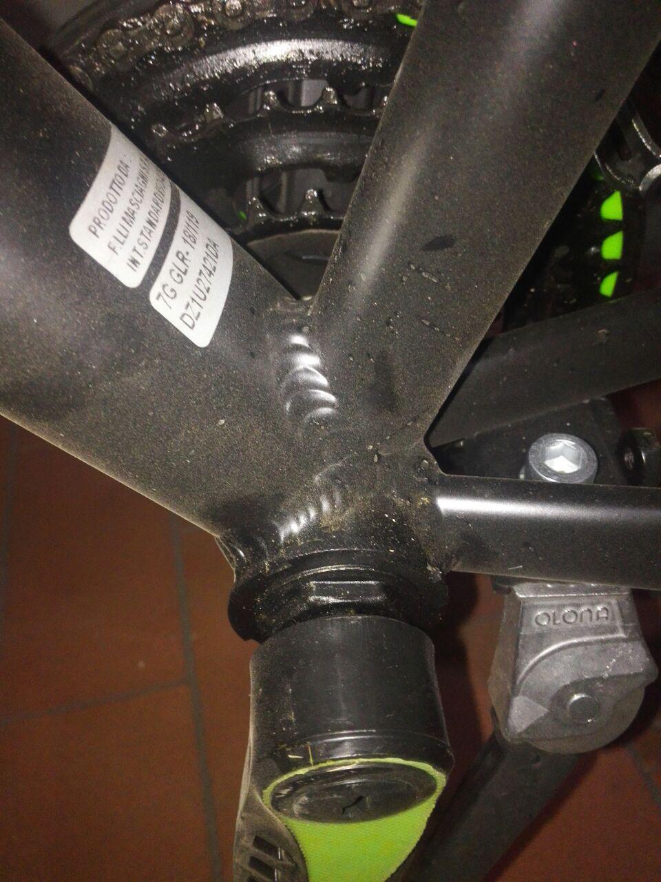

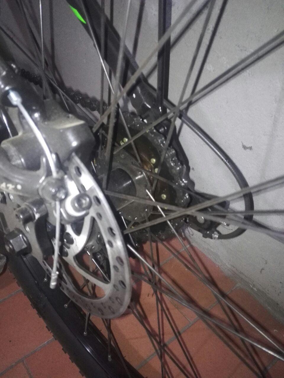

Non nè ho idea, 15/20Kg? Allego delle foto, dovrebbe essere in alluminio, comprata al supermercato per 2/300 Euro nn ricordo. Comunque non volevo montare il kit su questa ma su una autocostruita di prova.
173,24 KB
E' una HENRY HOGAN!
Mi sembra di leggere:
Prodotta da F.lli Masciaghi
http://www.masciaghi.it/pagine_1.php?id=841

ciao... non so come sia la mb "f.lli masciaghi" e non capisco che cosa c'entra in questo 3d... nel primo post Anunnaki parlava di un telaio autocostruito. e io chiedevo quanto pesa il suo telaio autocostruito, perchè se ha usato i tubi normali sarà arrivato a? 30kili di solo telaio?

Non l'ho ancora fatto il telaio, infatti prima cerco i pezzi. Con la mb in foto ho fatto casino io credo.. avevo capito quanto in genere potrebbe pesare una bici.. da cui boh.., sono salito in solaio ed ho fatto un paio di prove di sollevamento, e dato che c'ero un paio di foto
