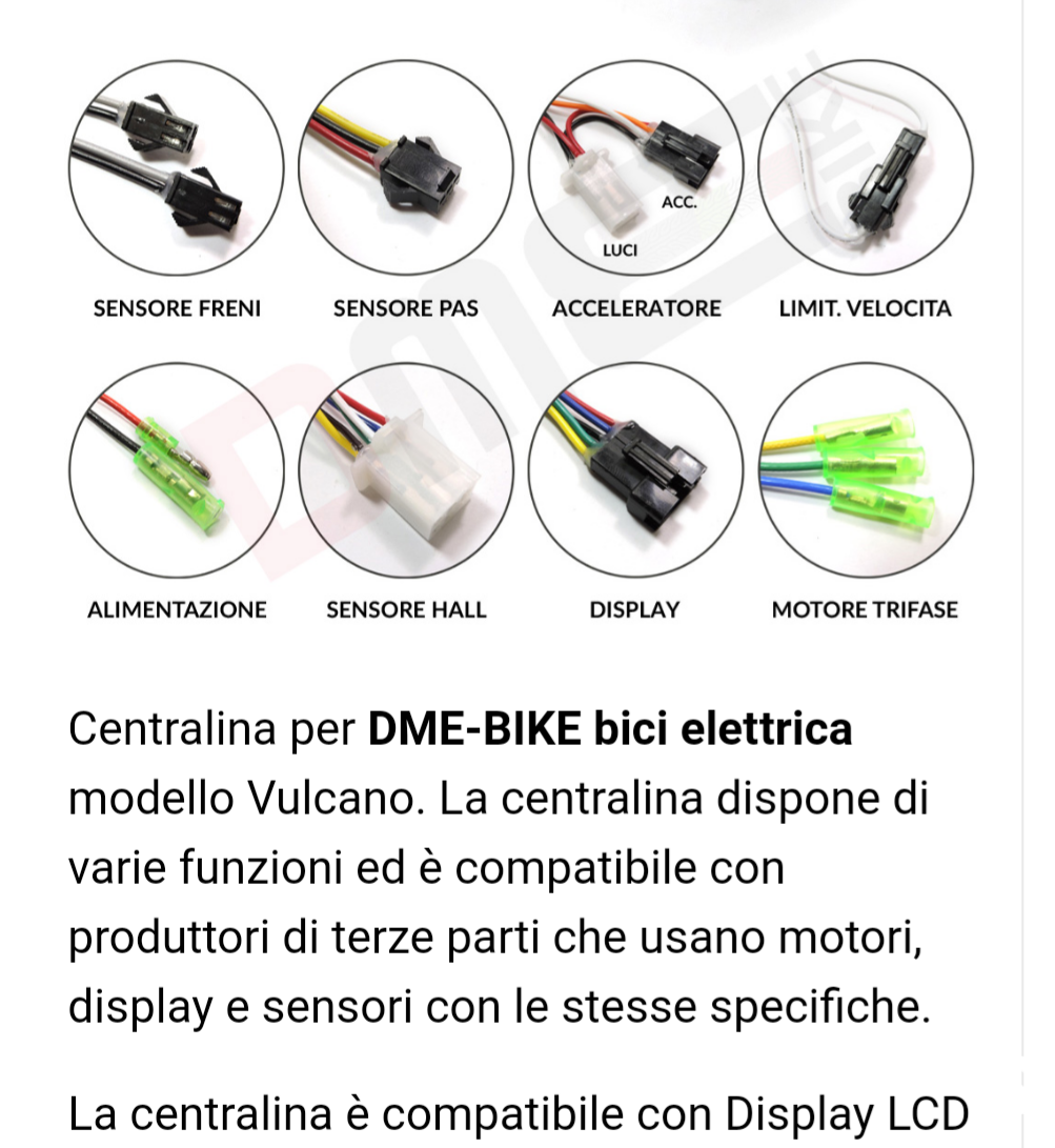

Grazie ragazzi mi spegate una cosa ho fatto tutte le prove che avete elencato per montare l acceleratore va allo spinotto del pas cioè scollego il pass e monto l acceleratore ? O c è qualche altro spinotto secondo la dme dovrebbe arrivare tra circa 15/20 giorni il pas secondo voi il sensore è uguale ad alte bici ?

No, lo spinotto dell'acceleratore è diverso da quello del pas e i pas non sono tutti uguali ma vanno abbinati alle centraline.
Inserito il - 21/11/2018 : 19:12:22  Mostra Profilo Invia a Barba 49 un Messaggio Privato  Rispondi Quotando
Se la tua bici non lo prevede è impossibile montarci un acceleratore, e certamente non ci si può collegare al connettore del pas: I sensori di pedalata emettono un'onda rettangolare che viene decifrata dalla centralina in modo da far partire l'assistenza, mente dagli acceleratori esce una tensione continua che varia da 0,9V 4,2V a seconda della posizione della manopola, quindi sono assolutamente incompatibili!!!
Anche i pas "commerciali" che trovi in giro è probabile che non siano compatibili con la tua centralina, quindi abbi pazienza ed attendi il ricambio originale.

La Vulcano è predisposta per l'acceleratore...
https://www.elettrica-bike.it/centralina-central-box-bike-bici-elettrica-dme-vulcano-250w-lcd-key-disp-kd31m-p-60.html
Sergiom1961
1861 Messaggi
Inserito il - 23/11/2018 : 22:17:54  Mostra Profilo Invia a Sergiom1961 un Messaggio Privato  Rispondi Quotando
573,1 KB
