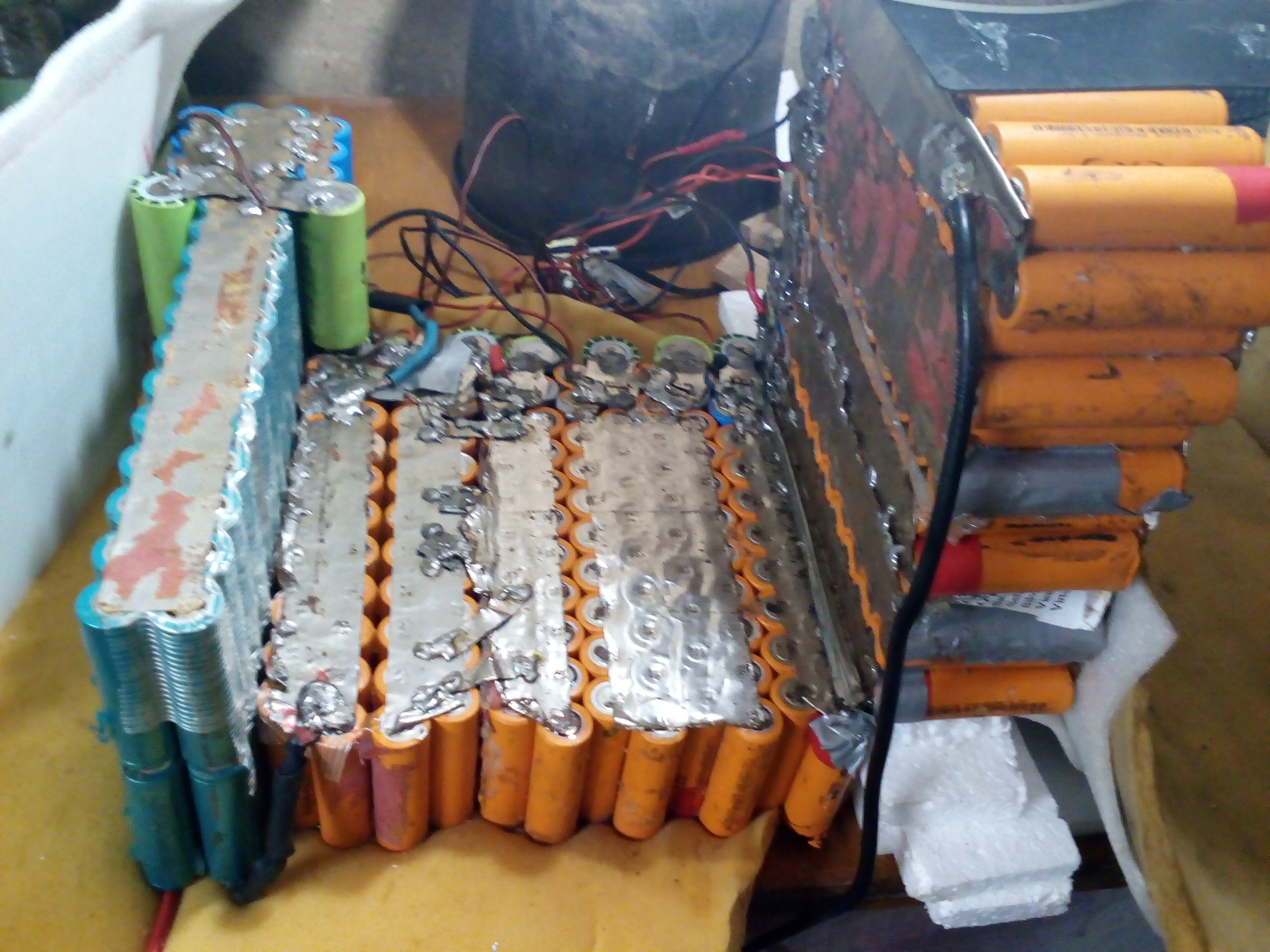

Alla mia batteria 48v 25ah (268 celle18650 di circa 1500 mah lifepo4, 2-3c)
performante ancora all'80per cento circa, ultimamente ho aggiunto
3 celle ad ogni parallelo (che avevo di scorta),
cosí in totale ho almeno circa 20ah.
A batteria scarica del 50% 2 paralleli
sono a 01,5v piú scarichi, e caricando
si riempiono prima, perció vorrei aggiungere solo
a loro 2, un'altra cella o 2 (di diversa marca 1100mah, 10c).

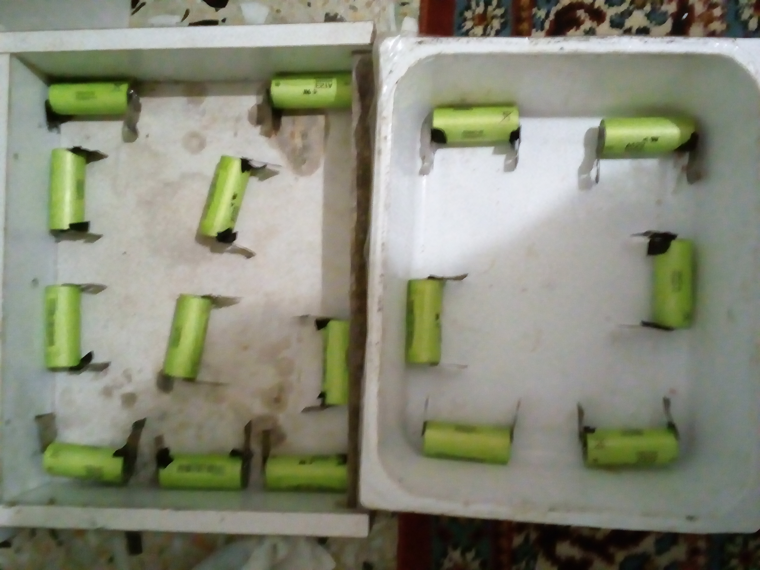

Inserito il - 17/12/2018 : 17:50:14  Mostra Profilo Invia a zeccato un Messaggio Privato  Rispondi Quotando
ho comprato a123 usate, ho saldato
le lamelle, dal lato + é piú complicato
saldarle, meno male che ho un saldatore
100w, sarebbe ancora meglio uno + potente.
a fine saldatura le mettevo al ventilatore,
Ora le sto testando e caricando,
domani le unisco ai 16p.
1097,05 KB

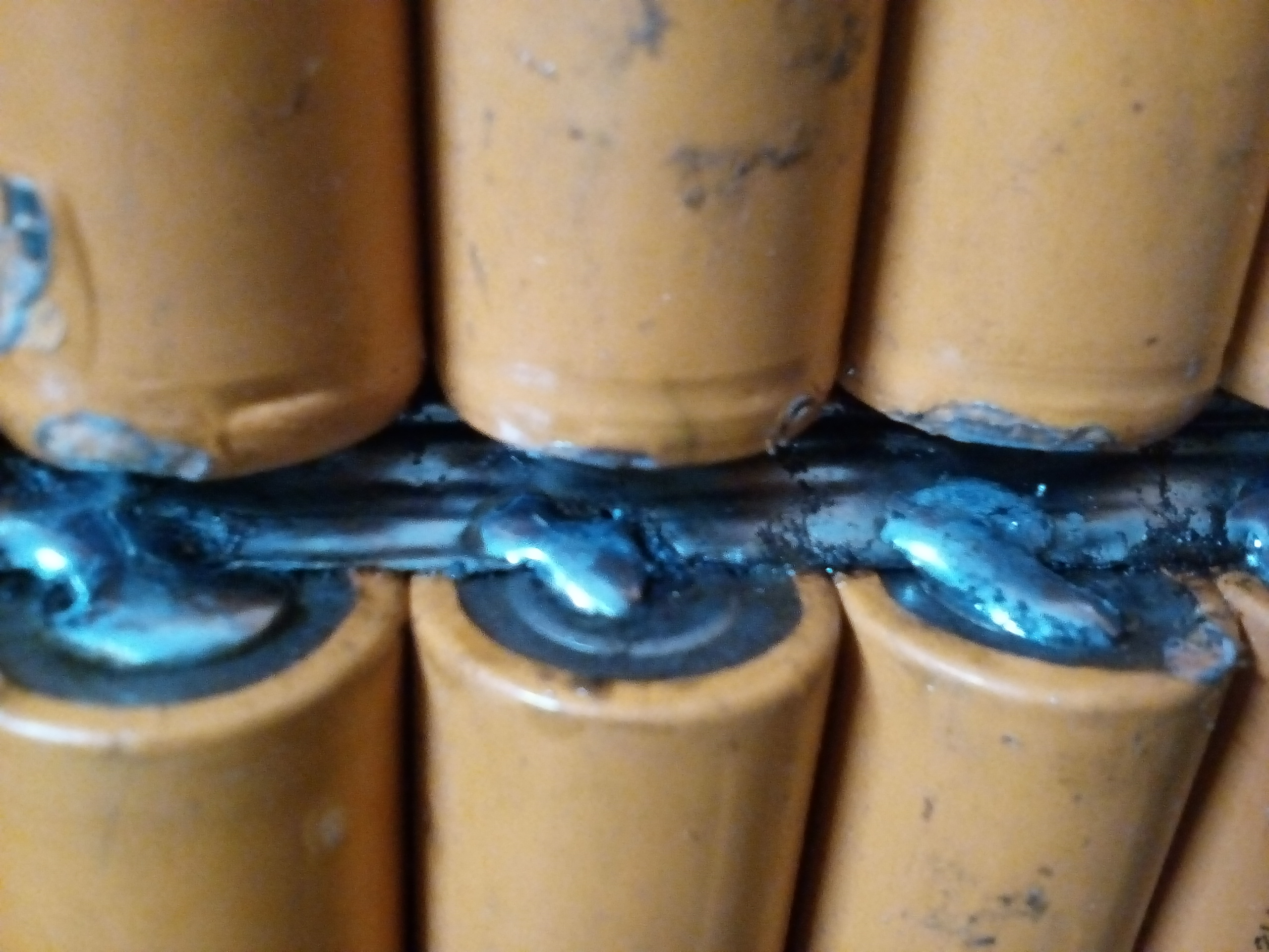

Inserito il - 18/12/2018 : 15:04:56  Mostra Profilo Invia a Barba 49 un Messaggio Privato  Rispondi Quotando
Spero che nel saldare le linguette tu non abbia chiuso il foro di sfiato posto sul fondello del positivo, è molto rischioso fare questo e infatti quando ho dovuto saldare a stagno queste celle ho usato i terminali originali con il foro nel centro!!!
zeccato
1346 Messaggi
Inserito il - 18/12/2018 : 18:29:45  Mostra Profilo Invia a zeccato un Messaggio Privato  Rispondi Quotando
intendi quella di sopra -, o sotto +?
il - non ho coperto nessuno,
ma il + qualch'uno si,
se affermativo, cosa mi consigli?
ancora sono a metà lavoro.
fusibili non ne uso.
si possono pitturare le vecchie
celle? (trasparente?) (Owatrol oil)?
o il grasso é conduttore elettrico?

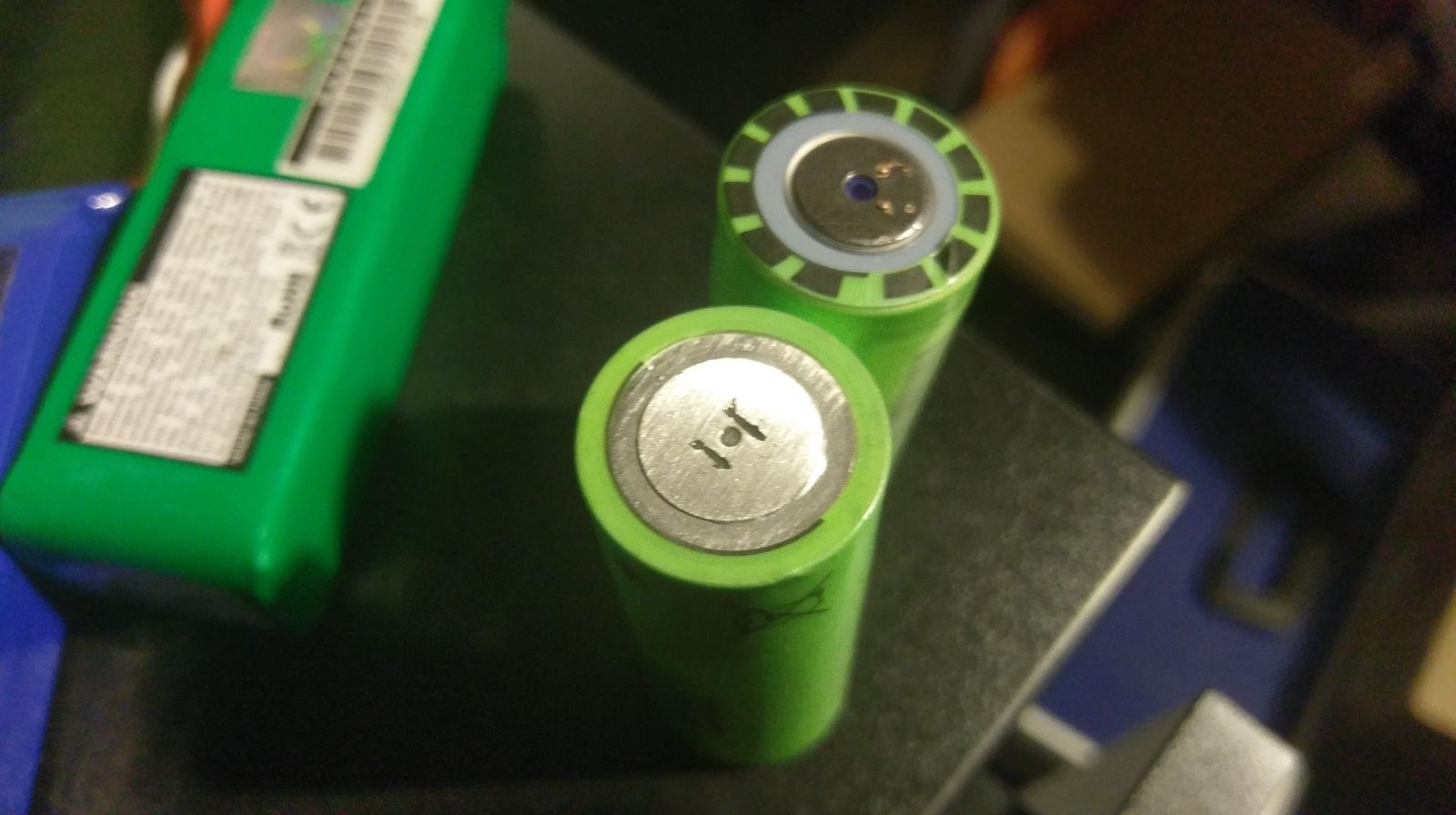

Te l'ho già specificato, il foro è sul fondello del positivo e lo vedi anche dalla foto, quello piccolo dal lato opposto è solo un segno di lavorazione!!!
Quel foro va assolutamente lasciato libero, infatti la A123 vende gli appositi terminali con il foro centrale per saldarli su quelle celle!

Aggiornamento:
Controllai le 16 celle 26650: arrivate cariche al 96x100 e 3,4v:
le ho scaricate (a3c fino a 2,9v) e caricate, ok tutte.
Sono soddisfatto dell'acquisto usato.
Le ho saldate ai 16p., ed ho rinforzato
con saldatura le parti deboli e arrugginite delle vecchie celle.
E la serie da 12v che collegavo con
un cavo banana, l'ho saldato direttamente all
36v serie.
La prova su strada a 1000 w #279; stata fenomenale,
la potenza é aumentata, (simile alla
seconda batteria 48v.3p. a123 seminuova) con le stesse impostazioni centralina.
l'ho scaricata (a 1000w) di 22A fino a 2,9v. in finale , (in pausa saliva a 3,2 circa),
dunque aveva ancora forse circa 2 o + ampere da scaricare.
A fin dei conti: 48v. 28A (vecchia) +2,5A recenti, totale
30,5a, dopo 7 anni ho ancora circa 23-24A o +
attivi che resiste allo scarico di 1000-1200w.,
con l'aggiunta delle 16 celle performanti ho notato che scaricandola
oltre la metã a 1000w: non scende piú a 2,85v., travasando
alle deboli le aiuta.
Sorprendetemente mi sembra di avere una
batteria nuova (anche se pesante).
Nota: Comprata su ebay da un Cinese, oggi neanche una cella morta.
Sta nella borsa anteriore.
