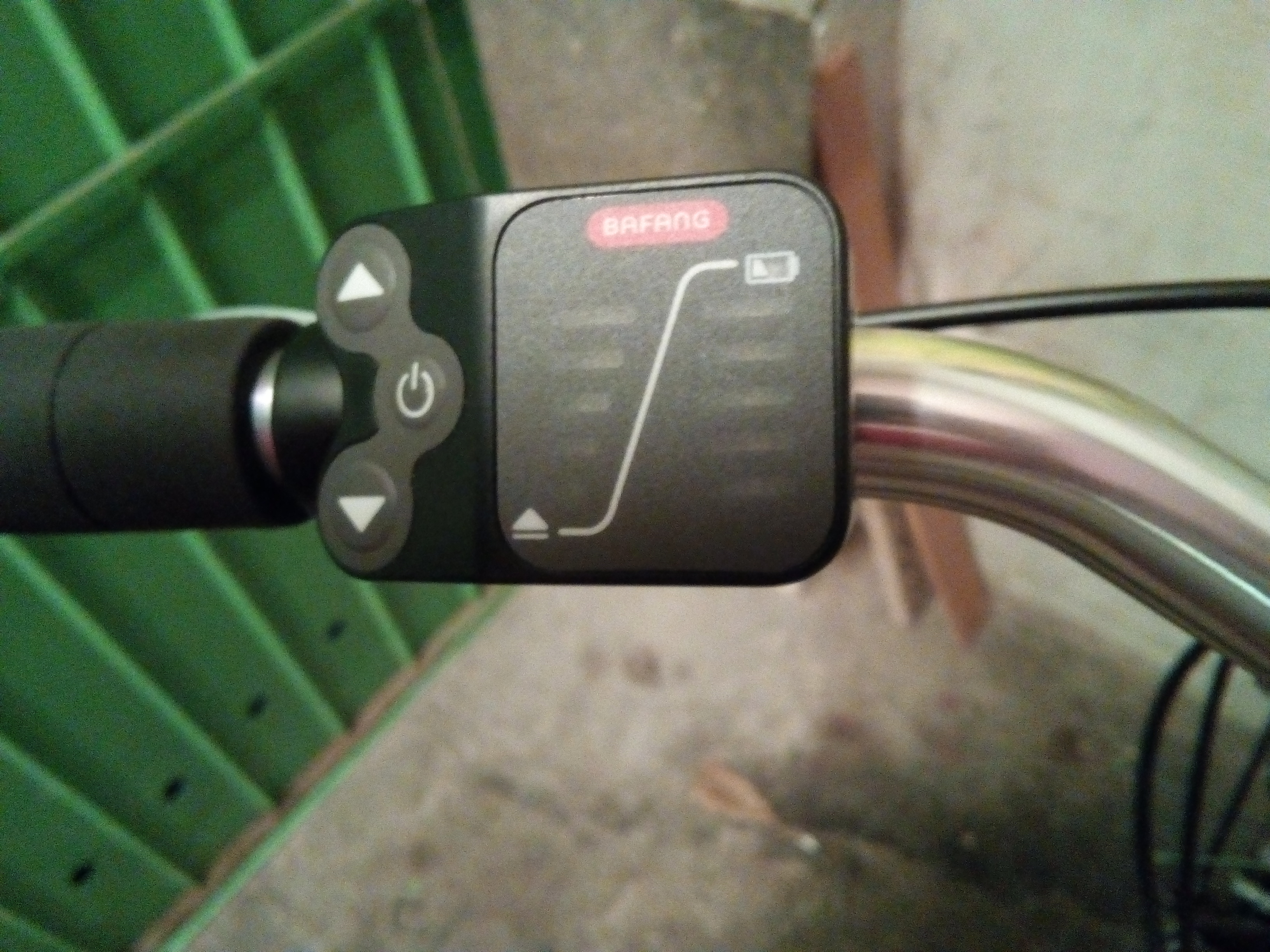

ho impostato a 2050mm per ruota 26z1.75
brunos
88 Messaggi
Inserito il - 20/12/2018 : 22:12:29  Mostra Profilo Invia a brunos un Messaggio Privato  Rispondi Quotando
questo è il cruscottino
3506,69 KB
36552 Messaggi
Inserito il - 21/12/2018 : 07:28:43  Mostra Profilo Invia a Barba 49 un Messaggio Privato  Rispondi Quotando
La misura della ruota va bene, quindi la bici è troppo lenta: Rivolgiti al venditore!
