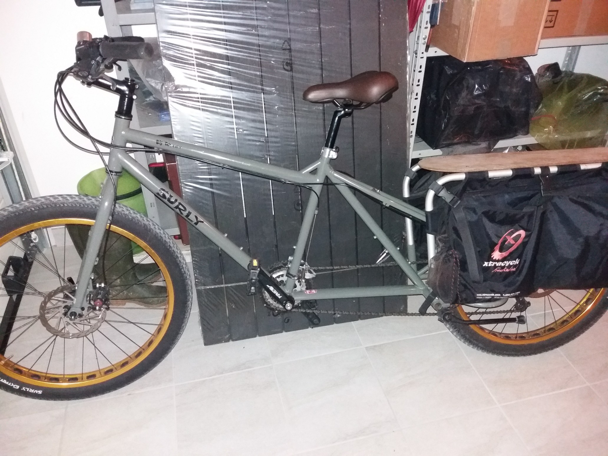

Renzo1954
110 Messaggi
Inserito il - 18/12/2018 : 01:54:31  Mostra Profilo  Rispondi Quotando
Be dopo tutto quanto letto voglio solo dire che si ogni volta che cambio in scalata sento delle belle botte che cerco di ridurre smettendo di pedalare in quanto sono in discesa. Il cambiare in salita mi strappa molto meno. Io uso la mtb solo in salite impegnative e vabbè metterò in conto un consumo maggiore della trasmissione. Comunque a breve passerò il bafang 500 su altra bipa stradale e chiederò per il sensore di cambiata che mi possa creare meno problemi certo non vorrei sentire i botti sentiti finora in fuoristrada. Ed avrò anche il cutt off freni in quanto a disco meccanici la bipa è questa
671,1 KB sulla mtb montero un centrale bikee bike dove qui ho chiesto se qualcuno c è l ha ma finora nessuna risposta
