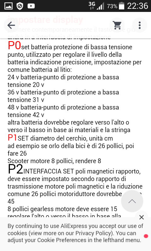

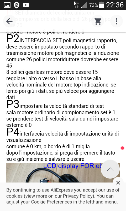

@lby64
2090 Messaggi
Inserito il - 13/12/2018 : 16:18:05  Mostra Profilo Invia a @lby64 un Messaggio Privato  Rispondi Quotando
Su un hub ho lo stesso display.
P0 come correttamente detto è la tensione minima della batteria
P1 diametro ruota
P2 aggiusti la velocità visualizzata dal display a quella reale
P3 selezioni se usare il sensore di velocità esterno o la velocità ricavata dai cicli dei sensori di hall
P4 scegli tra km e miglia.
La prossima lingua universale sarà il Cinglish come in Blade Runner.
155,96 KB
198,34 KB
Modificato da - @lby64 in data 13/12/2018 16:19:54
Joe1972
20 Messaggi
Inserito il - 13/12/2018 : 18:04:33  Mostra Profilo  Rispondi Quotando
Ok.... Quindi, ricapitolando e leggendo questo italiano cinesato:
P0 42
P1 20
P2 non l'ho capito bene... Dipende dalle ruote?!? Io da 20 lo avrei settato quindi a 32
P3 0
P4 0
Che dite?
@lby64
2090 Messaggi
Inserito il - 13/12/2018 : 18:37:53  Mostra Profilo Invia a @lby64 un Messaggio Privato  Rispondi Quotando
Direi di si. Per il P2 sono andato a tentativi fino ad egualiare la velocità indicata dal gps.
Joe1972
20 Messaggi
Inserito il - 14/12/2018 : 14:59:56  Mostra Profilo  Rispondi Quotando
Sembra funzionare. Adesso le tacche della batteria scendono.
Vediamo se segna il consumo più o meno bene.
Per il P2 ho abbastanza indovinato... Ci sono 2km di scarto tra GPS e LCD... Direi che ci sta.
Grazie!!!
