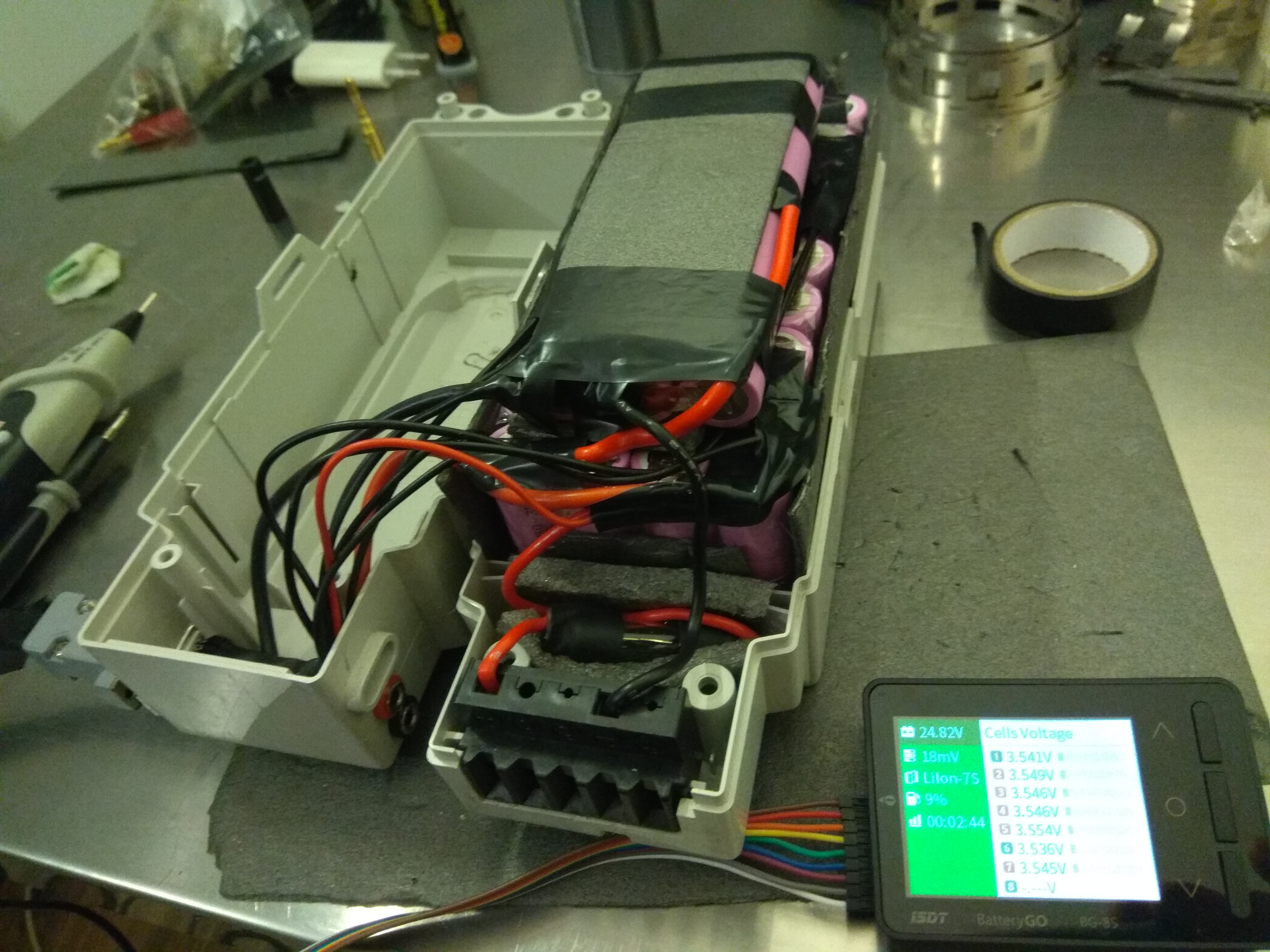

Ho da poco effettuato il ricellaggio della batteria della mia adorata Gazelle Easyglider Panasonic 26V.
Sono riuscito ad infilare nel case un 7s6p con celle 18650 Samsung 35E comprate su NKON che teoricamente dovrebbero fornire 3450mah ognuna per un totale quindi di 20.7 ampere.
Ho effettuato 3 cicli di scarica/carica a 1C con range min 3.5v max 4.1v ma non riesce a darmi più di 12 ampere.
Qualcuno di voi usa queste celle? Sono un po' deluso dal rendimento (per ora solo da banco).

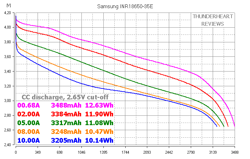

Secondo questo benchmark
queste celle rendono tutta la loro capacità con valori max 4.10v - min 2.5v.
Proverò ad abbassare il cut-off minimo a 3.0v vediamo quanto cambia.

Guarda che quelle celle danno 3450mAh solo se le carichi fino a 4,2V e le scarichi fino a 2,6V, il tuo modo è molto conservativo e simile a quello in uso sulle auto full electric (4,16V-3,5V), ma pur consentendo almeno 1500 cicli di carica obbliga ad aumentare MOLTO la capacità in fase di progettazione: Per avere 20Ah effettivi devi pensare molto più in grande!!!

Si Barba, infatti me ne sono reso conto ed è ciò che ho scritto un po' più su. Effettivamente una carica a partire da 3v fino a 4,15v ha migliorato di molto: 19.2 ampere.
Ho fatto anche un giretto di prova per portarle in store in vista del ricovero invernale della bipa, per arrivare al 60% ho percorso circa 30 km, non male!
Con il senno di poi avrei optato per una configurazione diversa, avrei realizzato un 8s5p in modo da far scendere le celle a circa 2.6v dal momento che la centralina ha il cut-off a 21,6V, al posto dell'attuale 7s6p che le fa arrivare a circa 3V, mi ha frenato anche una vecchia discussione di job che arrostì il suo panasonic per averlo survoltato.
Comunque sono soddisfatto, far entrare 19 ampere in un case che ne portava 7 è un bel successo!

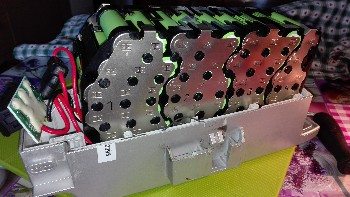

In quell'involucro ci dovrebbe stare una 7S 8P.
Mi sembra assemblata in modo un po' strano.... Secondo me non hai sfruttato tutto lo spazio disponibile.
Fra l'altro di serie la batteria ha gli holder che tu non credo abbia utilizzato.
Comunque io ho due batterie realizzate per me con quelle Celle e non riscontro i problemi che hai tu sinceramente.
Una è una 10s 5p con motore da 500 watt centrale e ci faccio tranquillamente 70 km, mentre l'altra è una 14S 7p con cui arrivo tranquillamente a 150 km con un motore che mi dà ben 1300 watt di picco. Non vorrei tu abbia sbagliato qualcosa oppure le celle non sono di primissima qualità.

Eccola

Dalla foto non sembrano Samsung 35E

Mille miglia, era x far capire gli ingombri. Era ancora originale.

Vedo che il case da te postato è si per Panasonic centrale ma è molto più grande (profondo) di quello che monta la mia gazelle easyglider di serie (in origine 7s2p 14 cellette Prismatiche li-mn per un totale di soli 7,2 ampere), per poter inserire 42 18560 non solo ho dovuto rinunciare agli holder ma ho sfruttato anche lo spazio del bms nativo a cui ho rinunciato. È pieno come un uovo!
Le ditte per lo più tedesche e olandesi che forniscono il ricellaggio non vanno oltre il 7s4p, circa 11-12 ampere.
