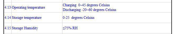

Le specifiche dei costruttori dicono:
questi sono valori limite, perciò è meglio tenersi prudentemente lontani
Aggiungo che per conservare le batterie a bassa temperatura bisogna prima scaricarle a metà, altrimenti, raffreddandole quando sono completamente cariche, potrebbero trovarsi in sovratensione e rovinarsi in breve tempo(scendendo la temperatura, la tensione massima di ricarica deve diminuire)
Venedo al pratico:
se non la usi per lungo tempo è meglio se la tieni con i fiori (se non c'è troppo umido) scaricandola prima a metà circa
Se invece la usi almeno una volta alla settimana è meglio se la tieni in casa lontano da fonti di calore
Così, quando la metterai sulla bipa, sarà ancora a temperatura tiepida e non avrai la perdita di capacità dovuta al freddo
(a zero gradi una litio perde circa il 10% dei suoi wattora)
