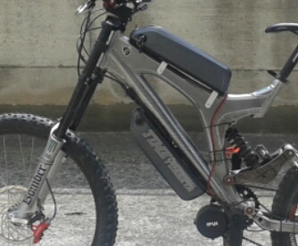

Uso su una bipa una configurazione simile da anni (nota il cavo di parallelizzazione in foto) e sempre a fine giro le tensioni sono risultate uguali.
