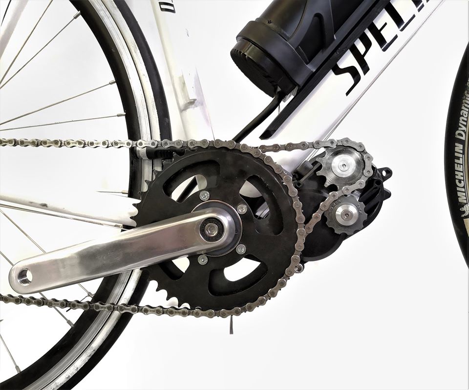

sotiris
89 Messaggi
Inserito il - 31/01/2020 : 09:17:31  Mostra Profilo  Rispondi Quotando
non parlano neanche della necessità della ruota libera nella guarnitura... è tutto molto approssimativo, almeno per ora..
Come non prevedono il ruota libera? il kit lo include. Si vede anche dalle immagini che ho postato prima. E' previsto anche nella versione con doppia catena che ho appena visto sulla loro pagina FB.

sotiris
89 Messaggi
Inserito il - 31/01/2020 : 09:21:48  Mostra Profilo  Rispondi Quotando
Eccola
99,2 KB

14775 Messaggi
Inserito il - 31/01/2020 : 09:41:54  Mostra Profilo Invia a andrea 104KG un Messaggio Privato  Rispondi Quotando
Ma tu hai trovato scritto da qualche parte la necessità della ruota libera? O nel video? Parlano solo del motore mi sembra... il doppia catena non l'avevo visto...
Forse ho letto poco io..

259 Messaggi
Inserito il - 31/01/2020 : 17:00:39  Mostra Profilo  Rispondi Quotando
sotiris ha scritto:
Eccola
99,2 KB
ecco così decisamente molto meglio anche il discorso catena. ;-)

questo che mi hai postato effettivamente ricorda parecchio la versione V1 (era la prima versione lo facevano intorno il 2012-2013 ) anche la staffa ci assomiglia molto a quella versione se non fosse x il foro di fissaggio al BB il quale lift ha sempre optato l'attacco ISCG e un movimento centrale più consono alle MTB moderne x non parlar delle corone che han sempre usato raceface e non corone da 2 soldi. certo che questi cinesi se non stai mica attento ti copiano a mutande abbassate compreso di sgommata... mentre caghi! ahahah

I cinesi ci copiano? Stai scherzando? Il 99% delle motorizzazioni per bici presenti sono di origine cinese o quantomeno asiatica, perfino la mitica Aprilia Enjoy che sembrava italiana in realtà aveva tutta la parte elettronica made in Hong Kong...

guarda che quel motore cinese esisteva già quando lift faceva la prima versione... è molto più probabile che lift li predesse da loro..
Io guardo il sito lift da quando lo guardi tu. Per farsi un motore ci vogliono le capacità, non credo che lift sia tutta questa grande azienda. Fino a poco tempo fa non c'era il pas? l'hanno progettato loro? guarda caso il kit gng che ho postato sopra con lo stesso motore ha il pas... semplicemente hanno trovato la centralina cinese con ingresso pas anche per il motore a spazzole...
Secondo me lift è un semplice assemblatore, magari si fa le piastre in cnc, o si fa fare anche quelle...
Penso che se avessi un amico tornitore e con macchine cnc una micro ditta come la lift la potrei apre anch'io o Barba o molti altri di questo forum. I pezzi li conosciamo tutti...
La sanno vendere molto bene e comunque per la parte dei movimenti usano roba di qualità maggiore, ma da li a 1000€ e oltre di kit ce ne passa...
Se riescono a venderli tanto di cappello, sono bravi nel marketing
Molto diverso il lavoro di bikee bee o come si chiama, li si ci sono ingenieri...
