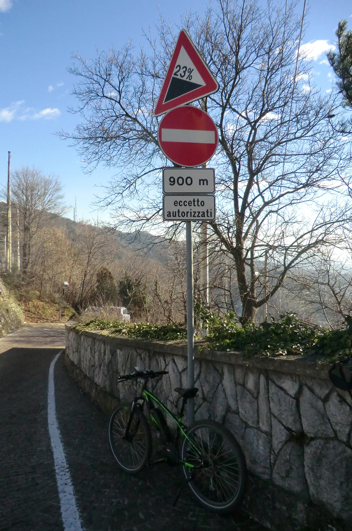

oggi ho fatto ho fatto questa... vuoi perchè fa freddo, vuoi perchè sono fuori forma vuoi perchè ecc.ecc. ma con tutta l'assistenza ho dovuto fermarmi un paio di volte perchè le gambe stavano cedendo.
l'avevo fatta anche con l'altra bici (che ha il mxus sul mozzo e un cam,bio 2*10) ma da quanto ricordo oserei dire con meno fatica o forse solo le condizioni fisiche erano migliori
Quindi il cambio del pacco pignoni ci starebbe tutto... col 40 attuale la velocità minima in salita si aggira tra gli 8 ed i 10 km/h per avere una cadenza attorno ai 70 minuto.

Il 23% é tosto. Davanti che corona hai?

8-10 kmh sul tosto sono ancora tanti. . Si può scendere fino a 6-7, se la rapportatura non lo permette fai bene a cambiare cassetta.
