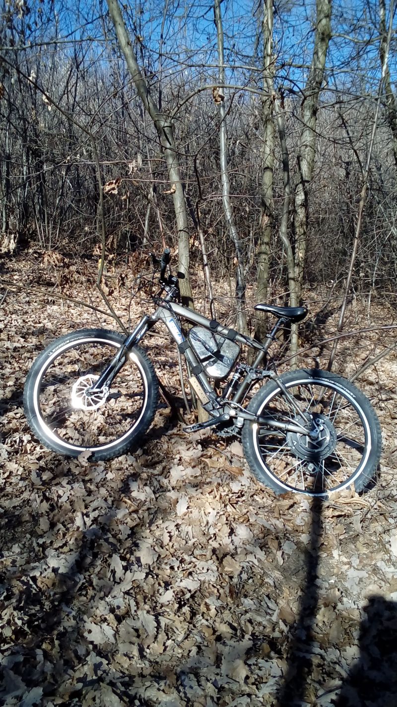

Insomma parlare del 9C 5*12* è un po' come chiacchierare di una vecchia musclecar americana degli anni 70 come una Camaro 427 ho una Corvette Stingray. Ma è inverno, fa freddo, si esce di meno e si legge di più e una chiacchiera da bar come questa può anche trovare il suo piccolo spazio. La bicicletta in questione l'ho presa da un utente del forum. E' una realizzazione curatissima e alcuni particolari come i microswitch sono pregevoli; tutti i cablaggi sono pulitissimi e il case realizzato in fibra di carbonio per contenere la batteria è un piccolo capolavoro.
Oggi ho fatto un giretto nella collina Morenica.
Il motore è alimentato a 14s Lipo e da una centralina da 22 ampere (ma nel cyclenalyst ho visto un picco di 29 ampere). Provato in un percorso molto tormentato (ma la forcella non era la più adatta per quel tipo di percorso), un single track nella collina Morenica, il 9C ci conferma quella che è la sua caratteristica fondamentale: l'ottima propensione a spingere anche a basso numero di giri. Non soffre infatti ad affrontare salite impegnative intorno 20% e qualcosa di più a velocità intorno a 9/10 chilometri orari.

Insomma se è vero (e ci credo fermamente anch'io) che la vera pratica dell'enduro/freeride trovi la sua più opportuna espressione se praticato con una MTB nativa centrale con sensore di sforzo è altrettanto vero che chi vuole kittare una bici con i forcellini da 135mm. e non si pone problemi di peso e di agilità ma mette in primo piano semplicità (ci si scorda la linea catena e nussun maneggiamento sul movimento centrale) e affidabilità (trasmissione, ingranaggi, satelliti e planetari non sono più una preoccupazione) potrebbe ancora farci un pensierino. Se non fosse che questa versione (il 5*12*) è praticamente introvabile, e questo non fa che aumentare l'apprezzamento che si può provare per questa macchina. Io stesso lo cercai, qualche anno fa, ma fui costretto a ripiegare sul 6*10*, che pur cerchiato su 24" e ancor più generosamente alimentato, non mi diede lo stesso piacere di guida, tant'è vero che lo vendetti.

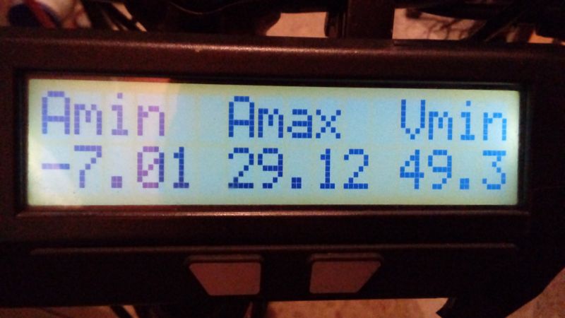

E per finire parliamo di regen. La bicicletta è dotata di Cycle analyst quindi alcuni dati si possono ritenere abbastanza precisi. Come vedete nella foto abbiamo l'indicazione del picco di amperaggio immesso dal motore in batteria ovviamente negativo
49,76 KB

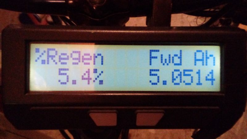

Qui abbiamo l'indicazione in wattora del rapporto tra l'energia consumata e l'energia recuperata
45,75 KB

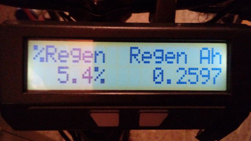

Qui l'indicazione dei wattora effettivamente rigenerati
46,53 KB
Insomma come detto altre volte l'energia recuperata non è un granché ma non si può certo dire che si tratti di una quantità trascurabile.
