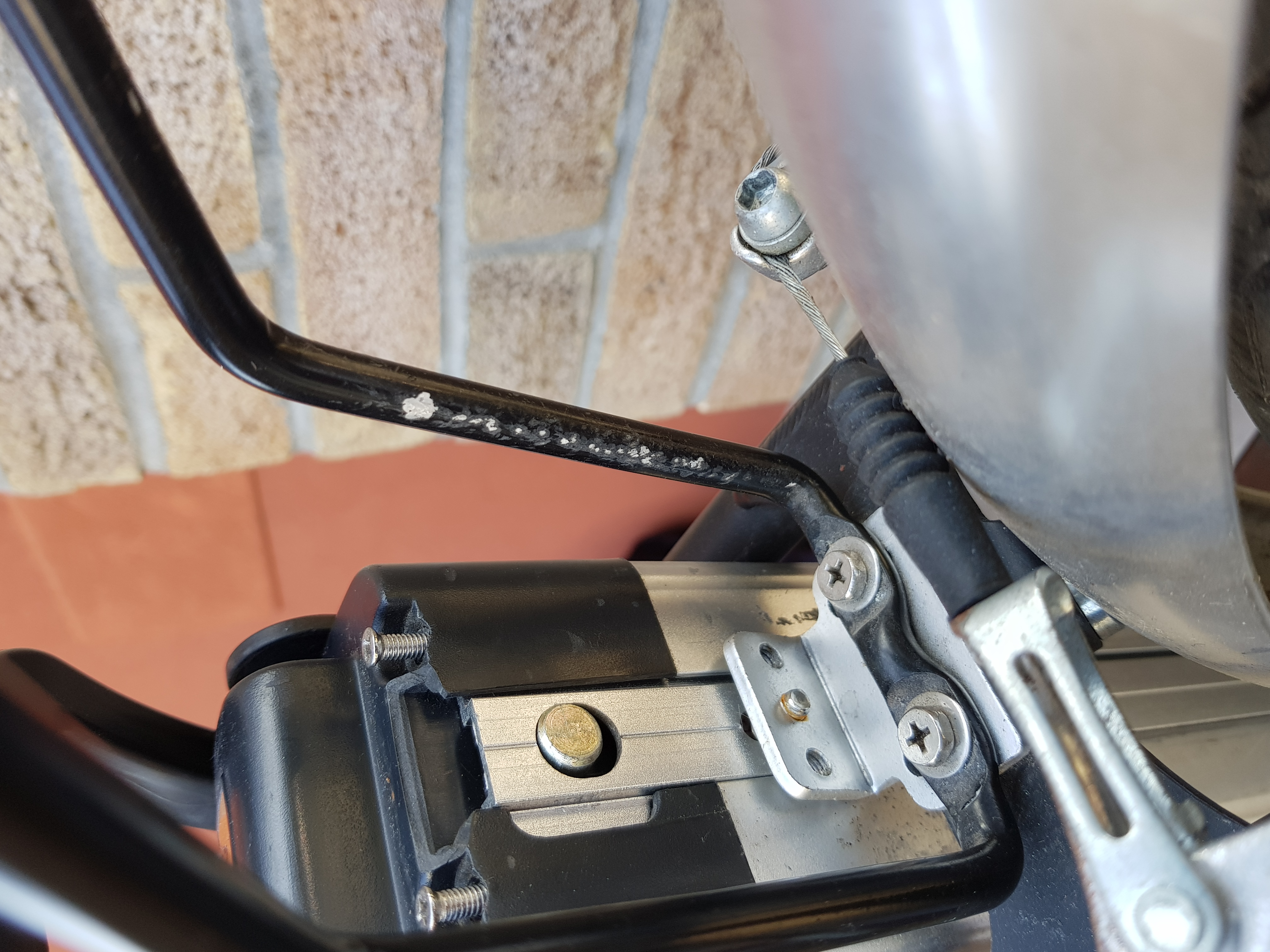

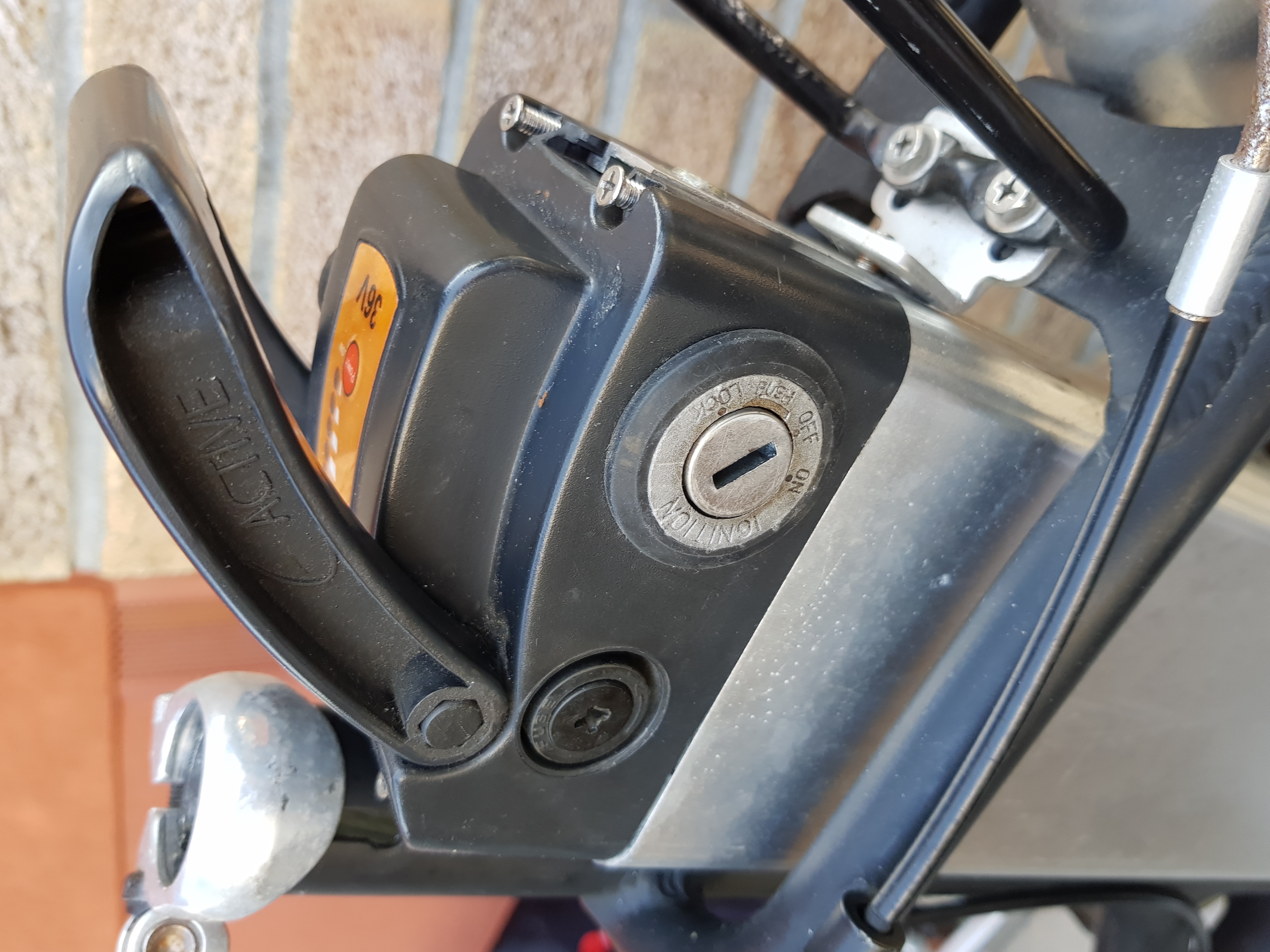

ciao a tutti ho un problema... non trovo più le chiavi della mia bici..
ho chiamato la casa madre e possono darmi un nuovo blocchetto ma devo prima riuscire a togliere quello esistente.. come scassino la serratura per sbloccarla?

Inserito il - 09/02/2019 : 21:20:05  Mostra Profilo Invia a pixbuster un Messaggio Privato  Rispondi Quotando
Mi pare di vedere che hai svitato le viti che trattengono la parte nera superiore della batteria
Svitandole del tutto, tirando un pò in fuori il pezzo nero (in modo da sganciarlo dal piccolo bordo in cui si incastra) e soprattutto forzando un pò verso il basso la guida dove penetra il perno io sono riuscito a sganciare la batteria (la chiave l'avevo ma mi era entrata sporcizia nella serratura e non girava più)
(attenzione a forare il barilotto delle chiave perchè in fondo c'è l'interruttore e si potrebbe fare un bel corto circuito se si trapana troppo in profondità)
