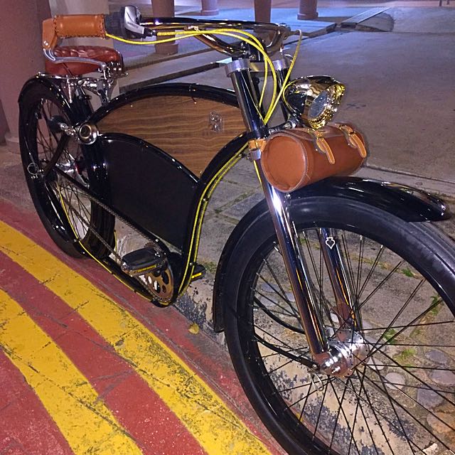

Se non te l'hanno ancora detto....
prova a dare uno sguardo qui:
http://www.jobike.it/tabella_pix.html
Sono i test di Pixbuster e dacci qualche preferenza sul tipo della E-bike che ti potrebbe piacere!
Forse queta? che non abbiamo tra i test!
115,91 KB
Su gentile segnalazione di Millemiglia.

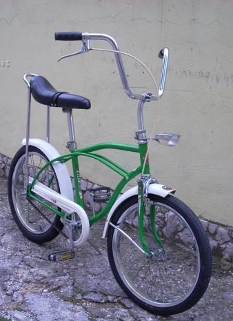

14675 Messaggi
Inserito il - 12/02/2019 : 21:10:43  Mostra Profilo Invia a andrea 104KG un Messaggio Privato  Rispondi Quotando
E' compatibile con il tuo freno attuale, almeno in teoria, non ho mai sentito di esperienze dirette, giri i pedali all'indietro, lui non ha la ruota libera e frena, almeno ho capito così ma le bici a contropedale hanno il cambio? Ne avevo una da piccolo (era una bici da "cross" le chiamavamo cosi ) e non so quante volte l'ho maledetta, pesante e durissima da spingere e non potevo smettere di pedalare se ricordo bene...
Quello che mi ricordo bene e che presi a tutta velocità la discesa dietro casa, dietro una curva c'era il camion di mio padre parcheggiato, per non diventare una frittella mi buttai nel dirupo a fianco (strada sopraelevata di 5-6mt), incredibilmente non caddi ma arrivai nel campo sottostante in forte pendenza, i pedali giravano fortissimo da soli e io con le gambe allargate, non potevo usare il freno contropedale (il mio era un freno a tamburo efficentissimo tanto che davanti il freno non c'era ). Alzo lo sguardo e vedo davanti a me un palo della luce in cemento che si avvicinava paurosamente, sul palo dipinto con vernice nera un teschio di pericolo con le ossa a x (allora si usavano)
mi ricordo la scena come fosse di oggi, circa 50 anni fà!
in un secondo considerai tutte le poche opzioni e mi gettai volontariamente a terra per fermarmi....
e dire che sono sempre stato lentissimo a reagire, ma quando la paura fa 90...

Inserito il - 12/02/2019 : 22:28:42  Mostra Profilo Invia a MilleMiglia un Messaggio Privato  Rispondi Quotando
Andrea cosa mi hai fatto venire in mente... avevo anche io quel cancello della Roma Sport
66,5 KB
14675 Messaggi
Inserito il - 12/02/2019 : 23:21:28  Mostra Profilo Invia a andrea 104KG un Messaggio Privato  Rispondi Quotando
Mitico millemiglia! E' proprio quella! la mia era arancione, ma ricordo benissimo il telaio e il manubrio a corna di bue

nooo troppo vintage e vistosa. Un conto è la bici tradizionale dove mi piace il telaio in acciaio sottile, ma così stile cruiser è davvero esageratamente pacchiana per i miei gusti :)
Idealmente, esclusivamente dal punto di vista estetico, la mia bici da città perfetta sarebbe la VanMoof elettrificata

La roma sport era il mio sogno da bambino !!
Grazie millemiglia per aver messo quella foto.
Ricordo che anche la mitica graziella aveva il freno a pedale,
e aveva naturalmente la ruota libera..
