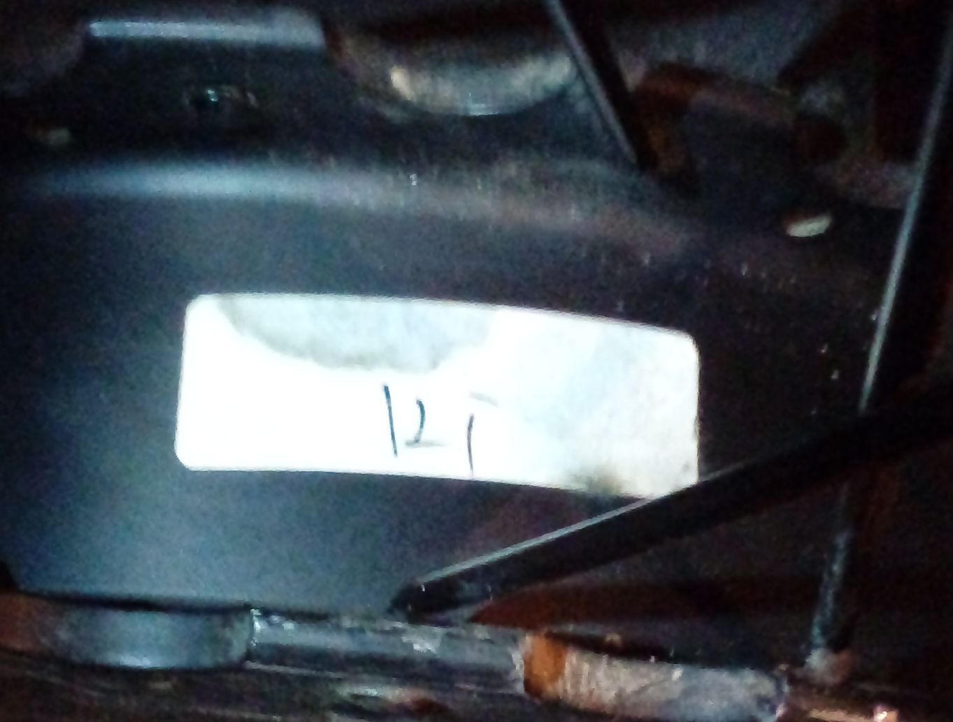

871 Messaggi
Inserito il - 15/02/2019 : 12:34:03  Mostra Profilo Invia a gizeta un Messaggio Privato  Rispondi Quotando
Il mio MAC di EM3eV è completamente anonimo. Nessuna stampigliatura nè sull'anello esterno nè sui carter. Solo questa sbiadita etichetta adesiva dove si legge ormai a malapena 12T.

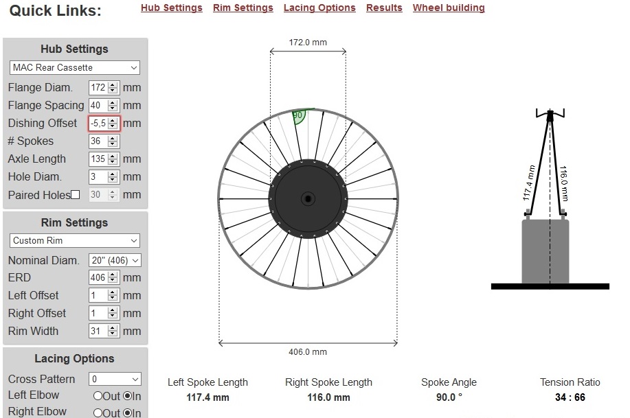

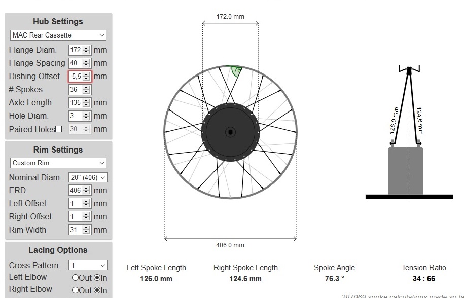

scusa se diturbo, mi confermi:
che la misura dei raggi sono x la ruota da 20?
raggiati in prima o?
gizeta
871 Messaggi
Inserito il - 15/02/2019 : 16:57:27  Mostra Profilo Invia a gizeta un Messaggio Privato  Rispondi Quotando
Scusa, mi sono un poco sbagliato, i raggi sono un po' più lunghi. Ovviamente dipende dall'ERD (diametro effettivo del cerchio) che utilizzerai
109,68 KB
120,87 KB
Il primo calcolo per la raggiatura in prima, e l'angolo di uscita del nipplo (76°) è al limite. Visto che i raggi sono abbastanza corti, penso che sarebbe possibile anche una raggiatura radiale (zero incroci). Il secondo per la radiale.
