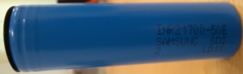

Salve, da quasi quattro anni seguo questa interessante discussione, primo perché sono sempre stato motorizzato Bosch, eppoi ho avuto la fortuna di conoscere personalmente l’autore.
Adesso è venuto il momento di potenziare le nostre nuove bici e mi piacerebbe avere più di un’opinione e soprattutto come si leggono queste celle Samsung. Quanti Wh e Ah considerando che ogni extender ne includerebbe n° 30
Grazie Ciao
68,63 KB
36682 Messaggi
Inserito il - 25/01/2023 : 20:44:18  Mostra Profilo Invia a Barba 49 un Messaggio Privato  Rispondi Quotando
Semplice, con 30 di quelle celle hai una batteria da 36V-15Ah, quindi da 540Wh...
Angy
909 Messaggi
Inserito il - 25/01/2023 : 21:12:31  Mostra Profilo Invia a Angy un Messaggio Privato  Rispondi Quotando
Mille grazie, sempre disponibilissimo.
A parte 21700 che capisco sono le dimensioni, le altre sigle a cosa si riferiscono, come si leggono ?
36682 Messaggi
Inserito il - 25/01/2023 : 21:28:36  Mostra Profilo Invia a Barba 49 un Messaggio Privato  Rispondi Quotando
L'unico ndato importante è 50E, che significa che quella cella è da 5000mAh quindi da 5Ah: Se ne metti tre in paralleo ottieni quindi 15Ah...

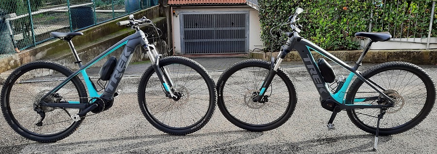

Inserito il - 30/01/2023 : 11:54:25  Mostra Profilo Invia a Angy un Messaggio Privato  Rispondi Quotando

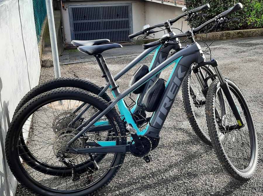

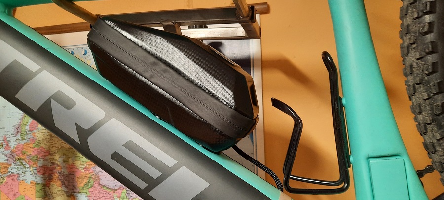

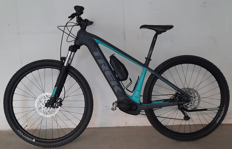

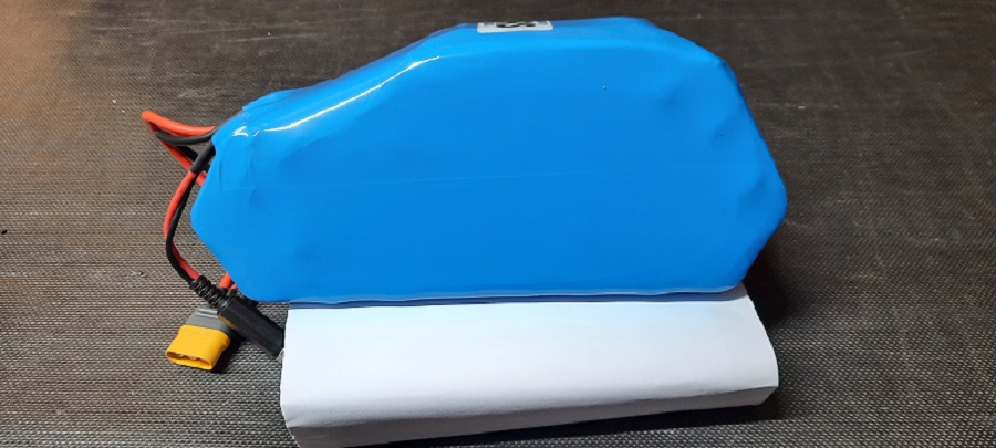

Ed eccole le nostre “bombette” (cit. Salvatore). Ho fatto costruire due extender con 30 celle da 5Ah ed ora abbiamo 625+540 Per adesso un semplice giretto di 24 km in ripide salite anche in turbo ma non abbiamo finora (sgratt.sgratt.) avuto nessun problema col Bosch
Lo so, abbiamo perso la garanzia, ma da quanto avevo letto era meglio partire con le celle nuove in entrambe le batterie da collegare assieme.
Per adesso stiamo ancora giocando con le ciaspole sulla neve, ma siamo pronti per nuove avventure appena tornerà la primavera.
GRAZIE PILOTA PER AVER INIZIATO QUESTA DICUSSIONE CHE MI HA ILLUMINATO

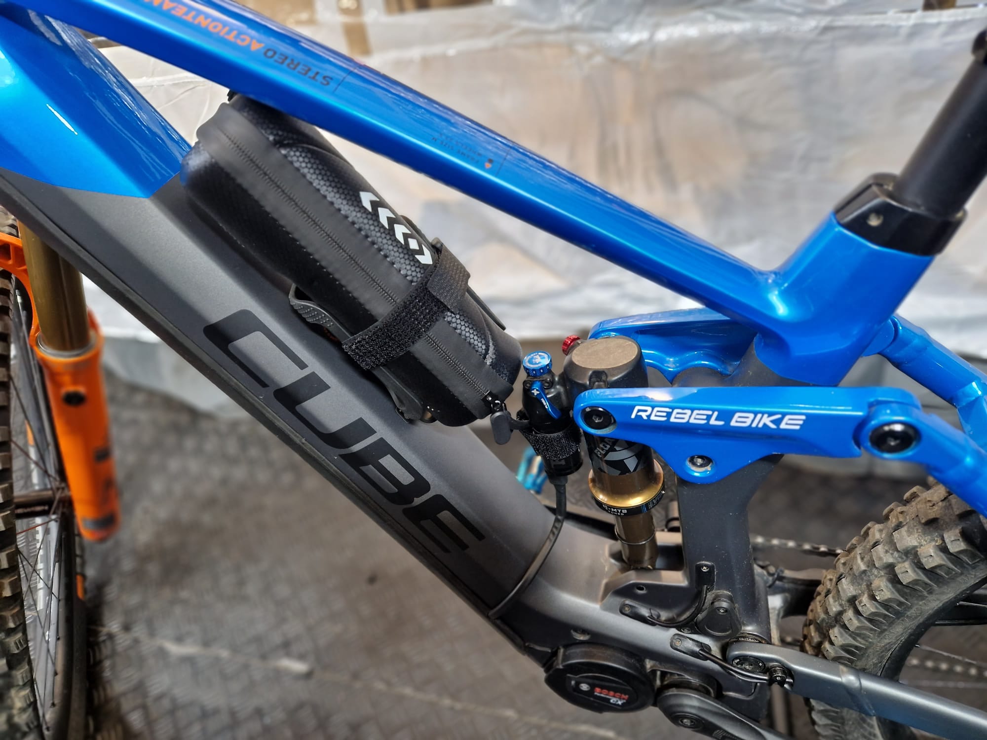

Inserito il - 13/04/2023 : 22:13:02  Mostra Profilo  Rispondi Quotando
Questa cube con l'extender montato e favolosa..come cavolo hai collegato l'extender senza avere problemi di blocco?????
15285 Messaggi
Inserito il - 13/04/2023 : 22:45:13  Mostra Profilo Invia a andrea 104KG un Messaggio Privato  Rispondi Quotando
se leggi il tread lo spiega... apri la batteria, vedi 2 fili che vanno dalla batteria al bms, fai il parallelo li, prima di entrare sul bms..
