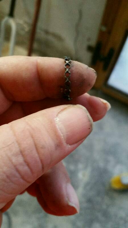

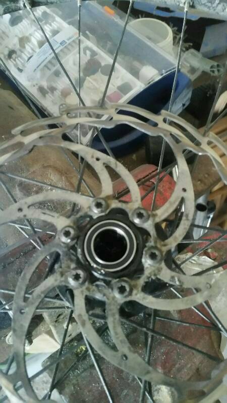

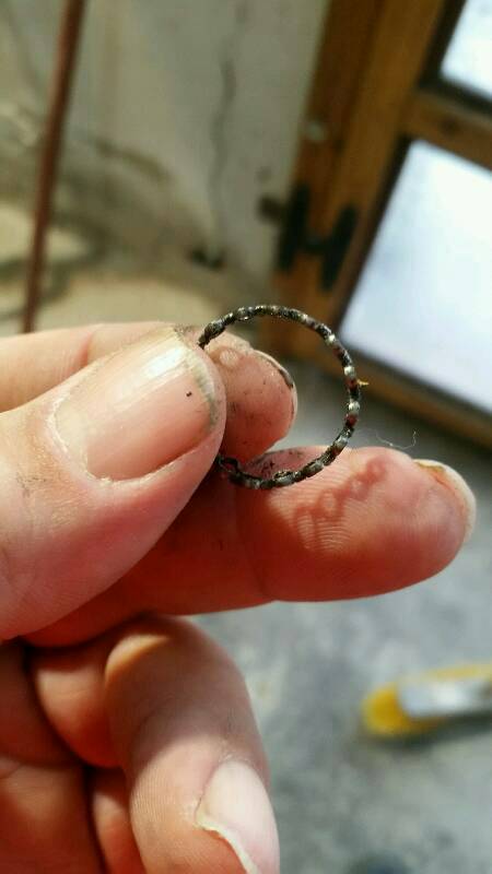

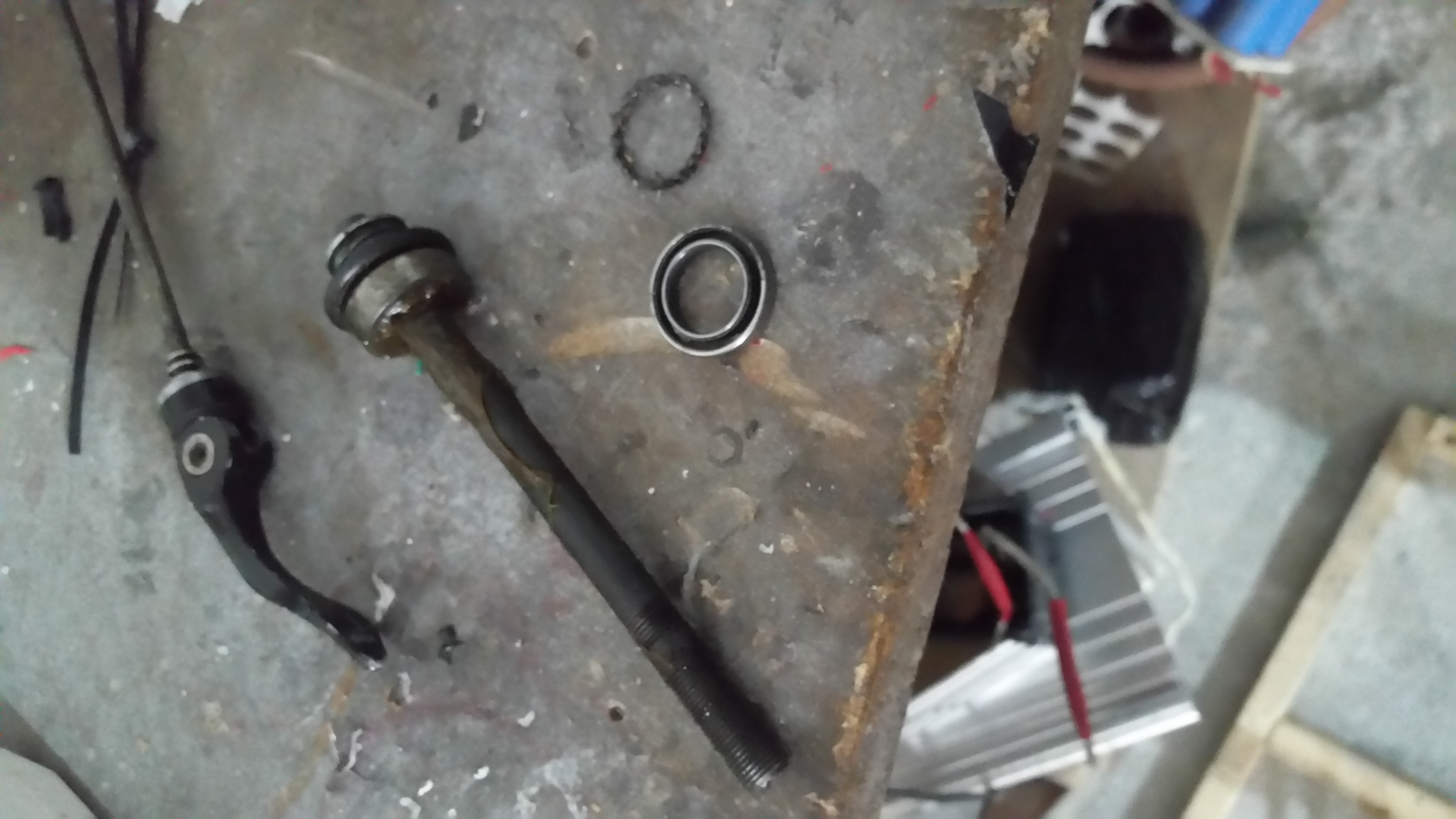

Smontato ed è a cuscinetti. .. ma visto un perno passante a cuscinetti quei 2 cerchietti sono il rimasugli del cuscinetto lato disco, sottilissimo ci credo che non regge il mio culone. In compenso il perno con foro è di un acciaio solidissimo, almeno da li si vede che era una bici da 3000 euro
3155,58 KB
Inserito il - 19/02/2019 : 04:13:10  Mostra Profilo Invia a Barba 49 un Messaggio Privato  Rispondi Quotando
Certo che montare dei cuscinetti più deboli rispetto ai coni di una bici da supermercato è da cani, le migliorie devono essere tali, non come questa...
In compenso è molto più semplice cambiare i cuscinetti che eventuali coni, e non c'è da registrare niente.
La cosa strana della tua foto è che secondo me manca un pezzo, nei sistemi di asse con due cuscinetti c'è sempre un distanziale (un tubo) che fa da battuta tra le piste interne dei cuscinetti stessi, altrimenti quando serri i dadi rompi tutto!
14672 Messaggi
Inserito il - 19/02/2019 : 13:56:23  Mostra Profilo Invia a andrea 104KG un Messaggio Privato  Rispondi Quotando
La cosa che mi aveva tratto in inganno pensando alle sfere è che c'è il sistema dado/controdado probabilmente serve a evitare il tubo interno.
Comperato il cuscinetto 19 euro skf. Finissimo se guardate la gabbietta sopra è ridicola. Non ho trovato manco una sfera e comunque saranno da 2mm pensare che devono reggere il fuoristrada chi l'ha pensata è un genio almeno le sfere normali sono belle grosse..
Vedremo quanto dura..

Montato e collaudato rumoracci spariti.Credo che anche la levo sia fatta allo stesso modo senza tubo e con contro dadi, questo è il motivo per cui la rompono, tirano il dado è il cuscinetto salta. Questa è la gabbietta su cui i miei kg fanno fuoristrada

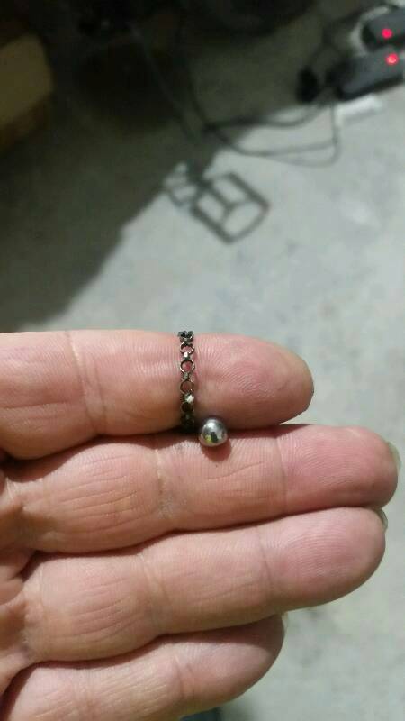

Ma la gabbietta serve solo a tenere distanziate le sfere! il carico lo supporta solo la sfera, sembrano sfere da 3mm come quelle dei coni. Avevi tirato troppo il dado facendolo lavorare in tensione sulle culle e si è rotto (primo post). Meglio mettere il tubo distanziale così non ci stai a pensare.

Proprio uguali non direi questa è una sfera normale c'è ne vanno 9...
