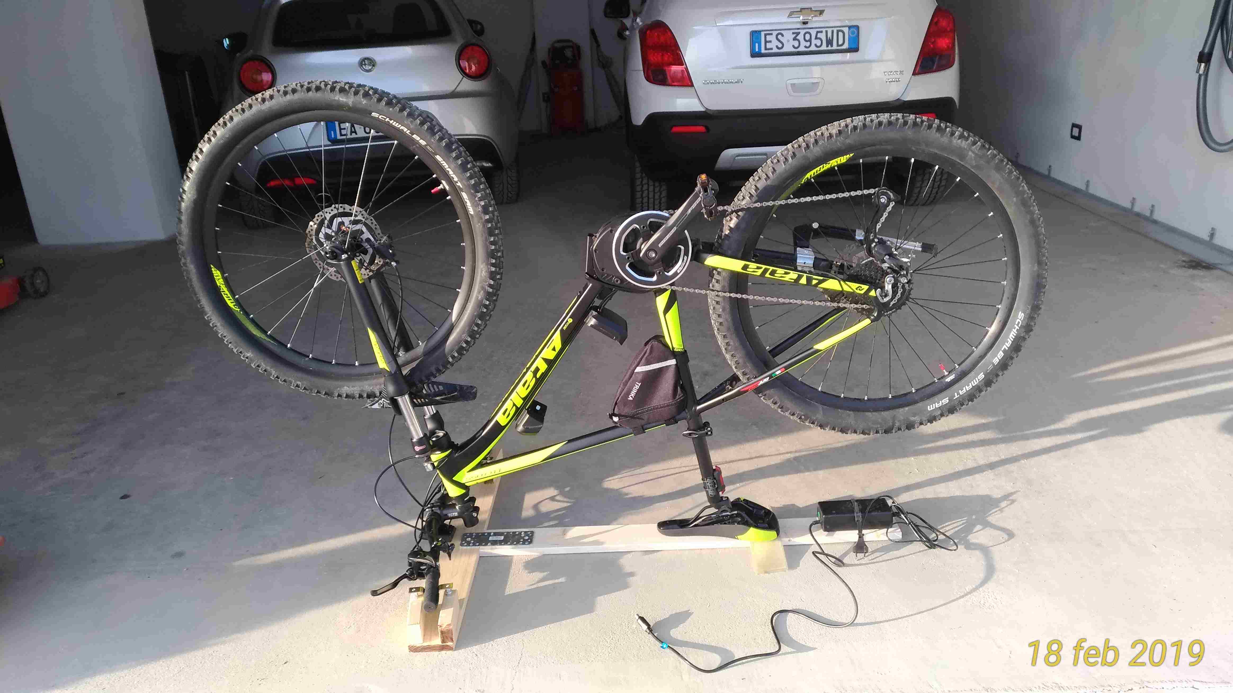

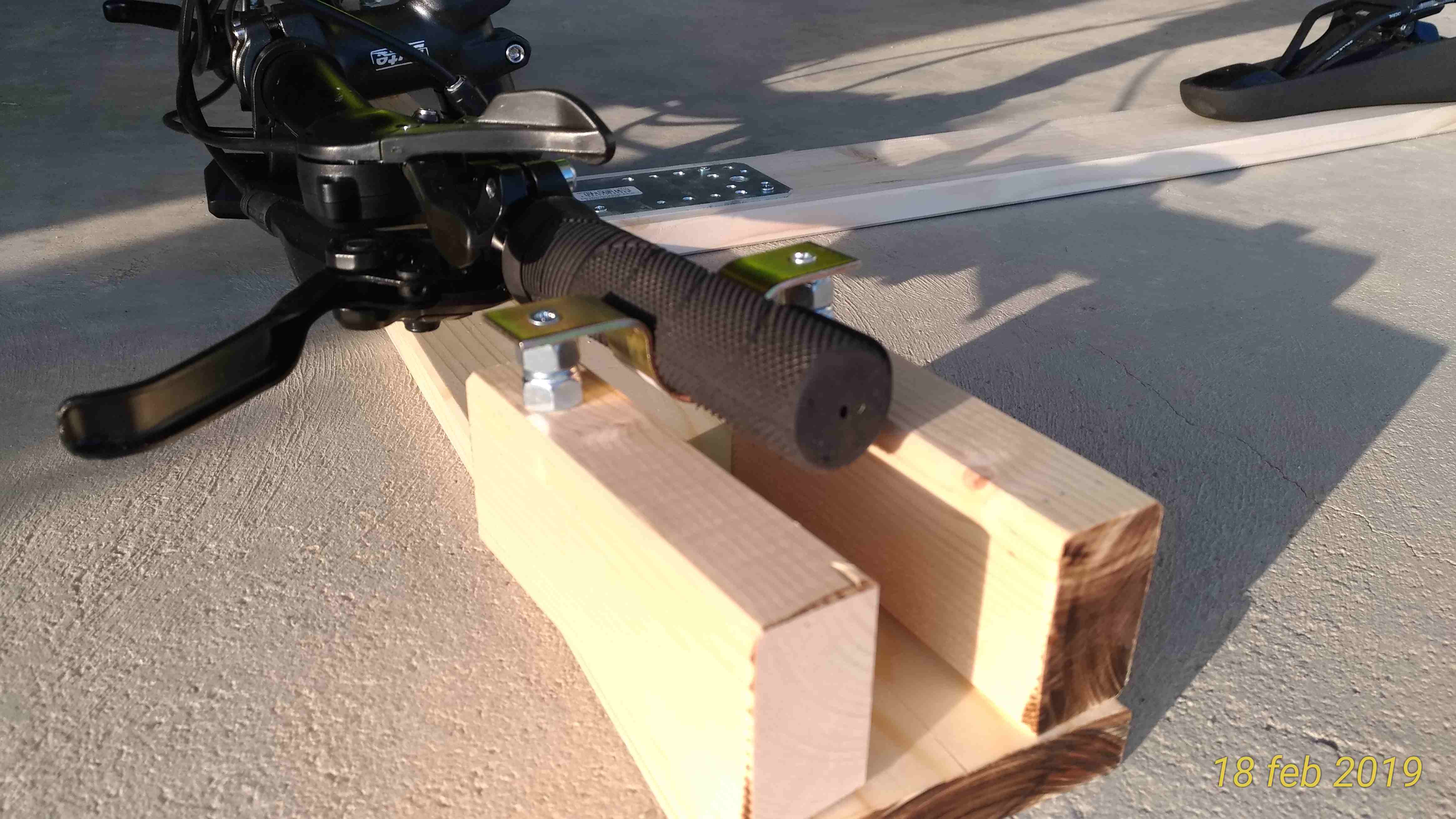

Ho realizzato questo "Cavalletto" per tenere la ebike al contrario e salda... Così da poter fare qualsiasi manutenzione... Voi cosa ne pensate? Ho speso sui 15 €

Pessima idea rovesciare un impianto idraulico. E la trasmissione come la registri?
Ghostrider
667 Messaggi
Inserito il - 21/02/2019 : 12:41:54  Mostra Profilo  Rispondi Quotando
Dici che patisce? (l'impianto idraulico sembra ben sigillato)
La trasmissione rimane al contrario non dovrebbe essere difficile lavorarci sopra

Ghostrider ha scritto:
Le bolle d'aria vanno verso l'alto il serbatoio le dovrebbe raccogliere. Un po' d'aria nel serbatoio c'è sempre per assorbire le dilatazioni o compensare l'usura delle pastiglie.

Ghostrider
667 Messaggi
Inserito il - 21/02/2019 : 14:07:28  Mostra Profilo  Rispondi Quotando
Si ma non la tengo sempre così, solo quando devo fare dei lavori
bubunapoli
2124 Messaggi
Inserito il - 21/02/2019 : 15:31:03  Mostra Profilo Invia a bubunapoli un Messaggio Privato  Rispondi Quotando
beh, tanto per dirne una in quella posizione
non puoi fare lo spurgo dei freni.
Ma tante cose si, puoi farle tranquillamente,
ad es. lo smontaggio-rimontaggio delle ruote,
regolazione cambio, cambio pasticche freni, etc..
Ghostrider
667 Messaggi
Inserito il - 21/02/2019 : 16:30:36  Mostra Profilo  Rispondi Quotando
In più voglio creare un paramotore per l'AM 80
Visto che sono sempre in off road
Ghostrider
667 Messaggi
Inserito il - 21/02/2019 : 16:36:08  Mostra Profilo  Rispondi Quotando
La cosa bella è che rimane veramente salda... In più si può vedere una parte che di solito è difficile da vedere e da raggiungere

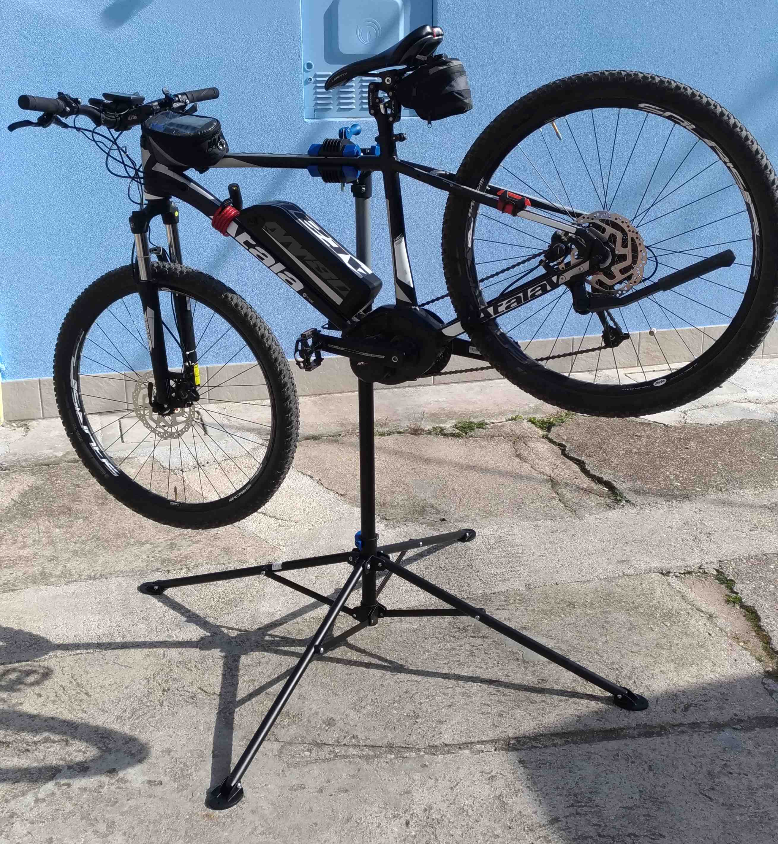

Preso e appena usato.
Il cavalletto è robusto e sostiene senza problemi le nostre bici elettriche a patto che il morsetto che fissa la bici vada a stringere sul baricentro della bici per evitare di sforzare troppo gli snodi.
Una volta finita la manutenzione della bici, il cavalletto si piega e prende poco posto, circa come una scopa per fare un paragone.
706,5 KB
Bilbo
1593 Messaggi
Inserito il - 09/03/2019 : 18:34:11  Mostra Profilo  Rispondi Quotando
Consiglio di appenderci la bici senza batteria, 3kg in meno il cavalletto li sente tutti.
Ormai lo ho da molto e lo uso spesso.
bik3r
432 Messaggi
Inserito il - 09/03/2019 : 18:43:40  Mostra Profilo Invia a bik3r un Messaggio Privato  Rispondi Quotando
In effetti per registrare il cambio non avevo la batteria montata, poi ho provato la bici e per fare la foto ho lasciato la batteria.
Hai ragione Bilbo, tutto quello che non serve sulla bici è solo peso da sollavare per arrivare all' altezza del morsetto e che poi va a gravare sul cavalletto.
